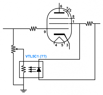

Ieri sera ho trovato questo esempio di un LND150 arrangiato circa nello stesso modo, nel VOX AC10C1, quindi fare si può fare, adesso tutto sterebbe a sapere se risolve il problema dell'assimmetria con i segnali da oltre 1.5V in ingresso :hummm_1: :hummm_1: :hummm_1: https://i.imgur.com/CinWtf4.jpeg ...

Mi è venuta un'intuizione (spero giusta) e sono andato a rivedermi i libri di Merlin Mettendo assieme le cose sarei arrivato a queste modifiche che, nel mio intento, dovrebbero evitare il clipping asimmetrico a valori in ingresso superiori ad 1.5V https://i.imgur.com/wPl749I.jpeg C2 sto pensando di ...

Grazie Raffaele e Roberto Lo zener lo sposto, era sembrato un po' strano anche a me, uno solo e messo così (ne avevo visti 2 messi in contro fase in quella posizione) lnd150_preamp.png Per il discorso 1.5v se l' uso del potenziometro in ingresso non risolve sarebbe possibile variare qualcosa per evi...

Ciao Roberto Ma non si altera il punto di lavoro ? --- Guardando tutta un'altra cosa se ne è uscito che in pratica con il pot al posto del resistore da 1M il cap da 100pf per non tagliare troppo in basso (le alte frequenze) andrebbe ridotto a 15pf ma vorrei conferma, non vorrei aver fatto confusione...

Rispondo solo adesso perché causa soliti dolori sono fuori fase (in miglioramento in questo momento anche se non di molto) Dopo averci pensato su abbastanza e valutato anche se fosse il caso di mettere un pot al posto del resistore da 100K che "alimenta" il gate di Q2, nonché i due ingressi storici ...

Ciao Roberto
(tra un omaggio ai Beatles ed un caffè del Buongiorno
Dici in ingresso come fosse un amplificatore HiFi ?
(Il Musikus, anche se non proprio HiFi, che voglio convertire, e di cui qui c' è lo schema, è un esempio)
)Dici in ingresso come fosse un amplificatore HiFi ?

Grazie Roberto D2 non lo capisco bene (protezione al MOSFET non mi sembra o forse si ?) R2 OK R2 + C1 OK R3 ed R6 OK Accoppiamento in DC (però non arrivo bene a capirne il perché invece che in AC) R5 +R7 OK D1 OK R5 OK Se poi un giorno cambierai il componente e guadagnerà di più, hai il pot del volu...
