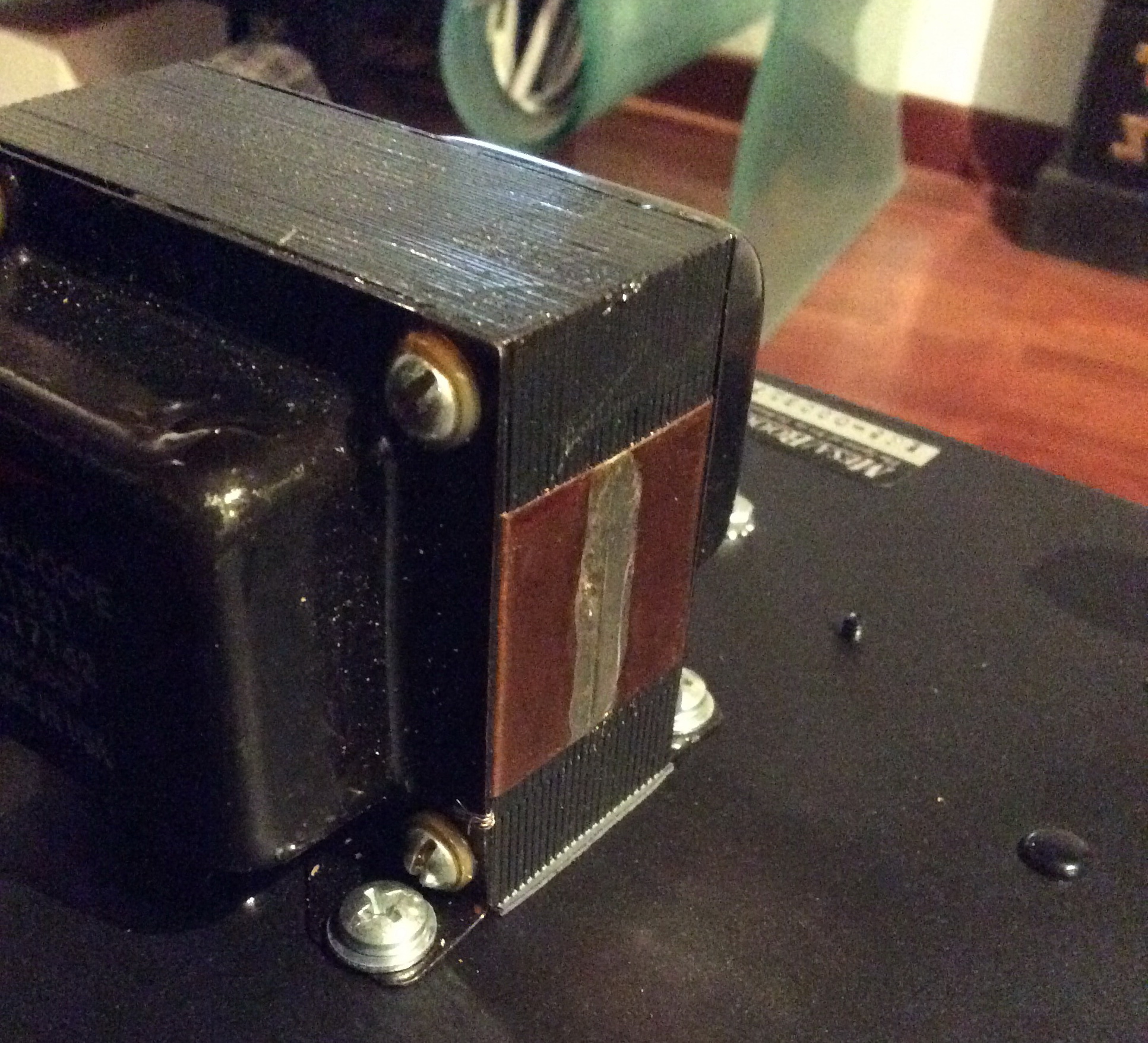

Re: Problema Mesa Express 5:25
Intendevo il filo nel cerchio rosso in allegato, è normale?? Ad ogni modo stasera proverò a smontare anche basette, per vedere se c'è qualcosa che non ho visto, poi in caso negativo procederò con il test della lampadina, la prima cosa che mi è venuta da pensare ieri è che per un ampli che costava qu...
Mancava il dettaglio del trasformatore..
- 16/01/2018, 0:28
- Forum: TubeAmp (Problemi)
- Argomento: Problema Mesa Express 5:25
- Risposte: 34
- Visite : 27461
Purtroppo a prima vista non c’è nulla di evidentemente bruciato, l’odore però non lascia molti dubbi.. :surpr: Solo due delle 5 valvole del pre sembrano avere il cappuccio più scuro, ma forse è normale, le finali pure hanno il cappuccio più scuro ma sembrano a posto, una delle due ha una colla nera ...
