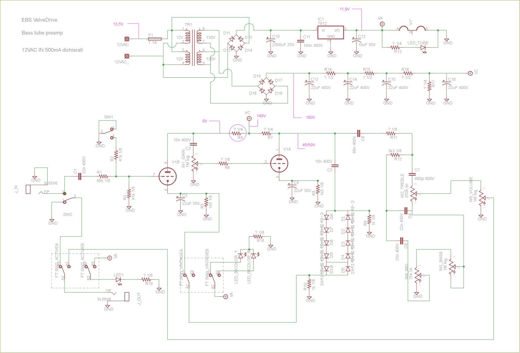

Rieccomi! allora, riparazione quasi riuscita: non trovando le res da 240K 1/2W 1% in negozio mi sono dovuto arrangiare con quelle standard, due da 120K in serie. funziona meglio, però rimane un pò di rumore di fondo vario, fruscii scoppiettii ecc, su tutto il segnale,dal jack in al jack out. un paio...

me le procuro e provo, grazie! Per le res, ho aggiunto i valori ricalcolati, ma in quelle a sei bande l'ultima è il coefficiente di temperatura giusto? perchè su un sito indicava che non poteva essere nera, e il mio problema nasceva da li, se ne la prima ne l'ultima possono essere nere come le calco...

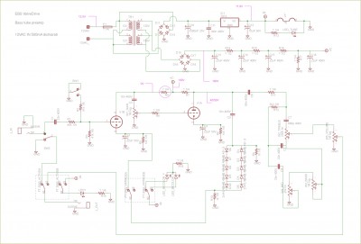

Re: EBS ValveDrive alcune domande... + SCHEMA!
Lo schema con i voltaggi :
e le altre foto
Eccomi, scusate se c'ho messo un pò ma non ho avuto tempo. Allora, ho provato a misurare qualche tensione, premetto che: dispongo di un tester analogico cinese, molto gramo che in pratica uso solo per controllare la continuità elettrica e se c'è tensione (non quanta :face_green: ) comunque i valori ...
Bonsoir a tutti! come sempre, posto per chiedere aiuto MA stavolta metto anche lo schema del pedale in questione, l'EBS ValveDrive :numb1: Per chi non lo sapesse, è un preamp a valvola specifico per basso. Me lo hanno portato da riparare (muto) dicendomi che altri avevano già provato a metterci le m...
