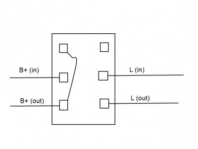

Re: dilemma switch
bene... thanks to all...
correggetemi se sbaglio, io ora prendo il primo switch che ho linkato
e faccio una cosa del genere:
cosi in prima posizione ho l'off generale, in seconda ho solo lo standby e in terza ho anche il power.

Re: dilemma switch
si buona idea... peccato per l'off centrale che mi porterebbe ad avere uno spegnimento obbligato dell'ampli (e quindi anche della power lamp) un po strano forse a vedersi... pensavo che se l'idea di palombo funziona, attacco diretto il neutro e potrei usare un dpdt come questo oppure questo piu econ...

Re: dilemma switch
il problema è che mi seccherebbe avere l'off centrale... effettivamente sto pensando anche io se sia il caso di omettere lo standby, in fondo 18 watt che dite? ne risente la valvola?? sarebbe piu un fatto estetico forse. cmq palombotto non so se ci hai fatto caso, ma il casino sta proprio nel fatto ...

Re: dilemma switch
Ciao Hendrix Devi cercare uno switch rotativo che abbia tre posizioni e 4 poli tipo questo. http://www.banzaimusic.com/Rotary-RSW-4P3-PC.html Sottolineo TIPO QUESTO perchè quello che ti ho linkato non è assolutamente adatto . Devi prenderne uno con lo stesso numero di poli e posizioni, solo che dev...

dilemma switch
ciao ragazzi... vi leggo spesso ma ora tocca a me purtroppo scrivere per un mio dilemma... sto preparandomi a costruire il seguente amplificatore 18 watt che, come vedete, prevede l'utilizzo di un spst switch per lo standby e un dpst come power switch. volevo semplificare il tutto con un solo switch...
