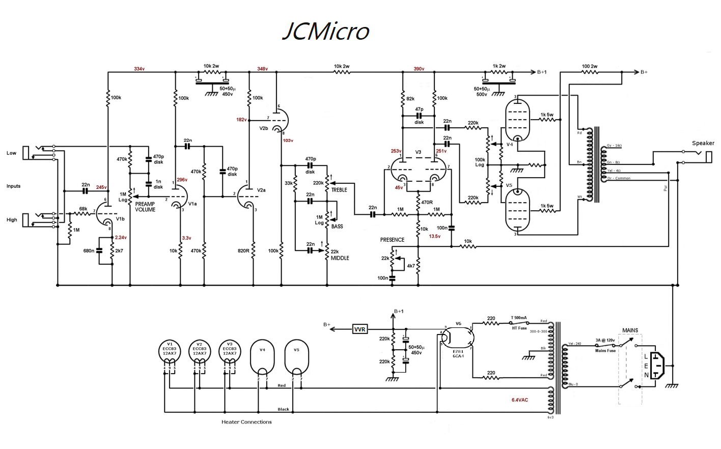

Re: Micro-JCM con EF80
Si farò sicuramente delle prove in quel senso. Ho progettato la PCB di alimentazione per poter mettere tutto sotto VVR o solo il PRE, vi aggiorno in corso d'opera. Nel mentre sono arrivati i pezzi e nelle vacanze dovrei riuscire a fare il tutto. Spero non ci siano troppi casini visto il downsizing e...
Diciamo che quel trasformatore non è proprio l'ideale per questo tipo di progetto. Un 200-0-200 V sarebbe stato molto meglio, altrimenti usi uno zener per calare un po' la tensione anodica: https://www.aikenamps.com/index.php/what-is-back-biasing Puoi derivare la tensione delle griglie e dell'inver...
Potresti usare un CRC in alimentazione (l'induttore non è strettamente necessario), portando finale e preamp sui 250V di anodica (così resti anche sotto Va0 delle finali), mentre le griglie le terrei sui 200V per far sì che la retta di carico delle finali resti alla destra del ginocchio del pentodo...
R_Limit = 220k, R_Pot = 25k ed R_Safe = 220k. Puoi abbassare i valori delle tensioni del pre, che suona meglio sui 280 sulla PI ed il resto a scalare. Inoltre anche i condensatori possono essere dei 22u o anche meno, Al posto del VVR, puoi ottenere l'alimentazione direttamente dal trafo, suddividen...
Ecco lo schema con le modifiche:
@robi: capito ora, tu intendi 25k per il pot e 220k per la R_Limit giusto?
@robi: come mai quei valori? Non rischio di avere un segnale troppo forte in ingresso alle EF80 @kagliostro: si quello schema è sulla pagina della JCM Micro ma lo usa come riferimento per il finale, lo schema in se è di un Fender con EF80. Se poi guardi il layout del JCM Micro noti che è differente,...
Ovviamente si ragiona meglio con uno straccio di schema :muro: Dunque, la configurazione che usa Rob nel JCM Micro (a differenza di quella postata da kagliostro) ha il MV pre-PI ed un partitore fisso dopo il cap di disaccoppiamento della PI, che fa passare circa l'11% del segnale (serie 56k + 470k v...

Micro-JCM con EF80
Ciao a tutti, causa scimmia che mi si è arrampicata sulla schiena, ho in cantiere un JCM800 con finale PP di EF80 (praticamente quello presente sul sito di Rob Robinette), ma lievemente modificato per usare il più possibile quello che ho in casa e sperimentare su alcuni aspetti. In particolare: Rett...
