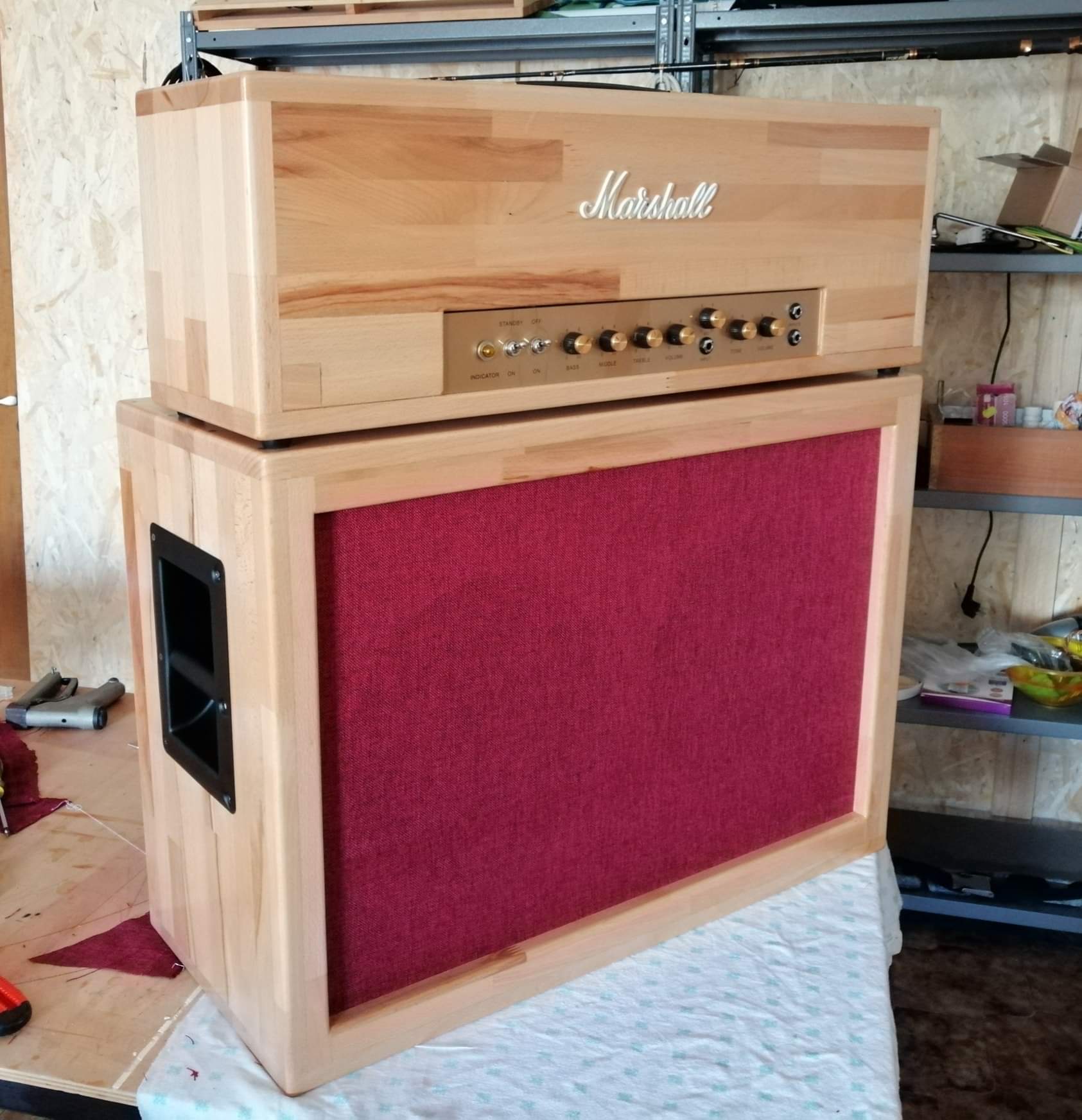

Re: Marshall 18w basso volume su canale tmb
Ma anche la risposta in frequenza della cassa.. ho i bordi laterali, sup e inferiore in lamellare di faggio e fronte retro in multistrato di betulla.. il grillcoth è lino grezzo comprato al mercato :ok_1:

da darpyx
02/06/2019, 0:44
Forum: TubeAmp (Problemi)
Argomento: Marshall 18w basso volume su canale tmb
Risposte: 23
Visite : 15567
Avevo letto male, RISOLTO con la resistenza da 100k al centrale. Ecco il risultato finale
