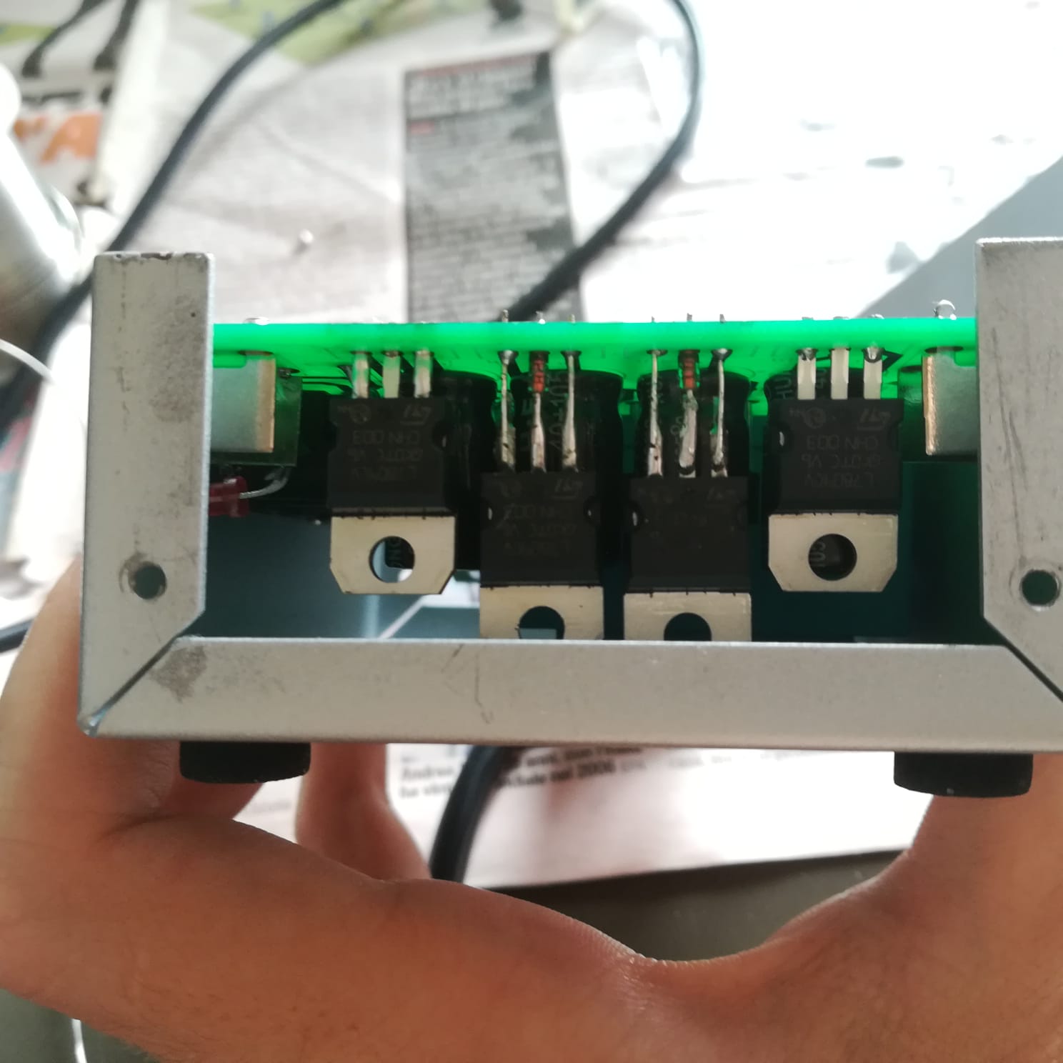

Re: Problemi alimentazione Electro Harmonix Good Vibe
Sul Soul Food, anche li, è indicata un alimentazione da 9.6V
Mi sta venendo la malsana idea di provare a sostituire uno dei 7809 del PowerPlantcon con una piccola schedina con LM317 così da avere 9.6 in uscita.
Per quanto riguarda la batteria, non ha lo slot e dovrei fare un cavo.
Così leggendo in giro sono parecchi i pedali electro harmonix che necessitano 9.6V, e quindi vanno alimentati per conto loro, con il loro alimentatore.
Dopo aver recuperato un alimentatore ad uscita variabile ho realizzato che a quanto pare 9V non gli bastano, per portare in attivazione lo stadio di modulazione ha bisogno di un'alimentazione maggiore, e più salgo più il suono varia.
Vabbè ho risolto, grazie comunque :)
