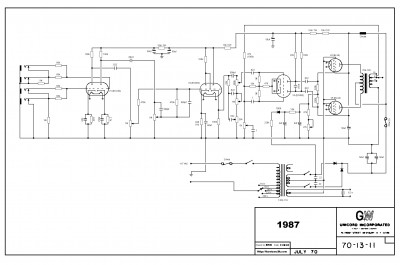

Re: Testare nuovo ampli marshall
ragazzi, ho trovato il problema! Praticamente stavo controllando i pot e ho notato che tutti i piedini erano a terra: com'è possibile mi chiedo?? ovviamente non c'erano ne cavi ne connessioni visibili che potessero provocare ciò... Ho smontato i pot e ho capito la causa: nel montare i componenti, ho...
Ok, ecco lo schema...
EDIT: Ho trasformato l'immagine in .jpg e l'ho caricata sul post per evitare che venisse alterata l'impaginazione del tread
si, pardon... lo schema è questo: http://home.comcast.net/~jbjdav26/1987r17.jpg
con la modifica larmar...
