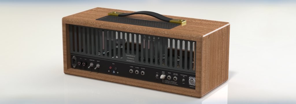

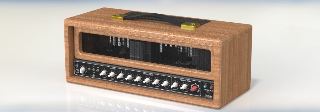

Re: Dumble-Style SE con GU50: Loop Bilanciato e Finale ad Alta Dinamica
Posto qui delle immagini renderizzate di come potrebbe venire fuori il cabinet se riesco a trovare un falegname BRAVO:
Front:
Retro:
Front:
Retro:
