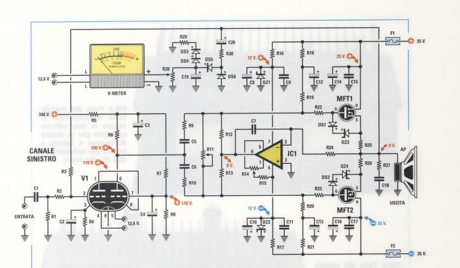

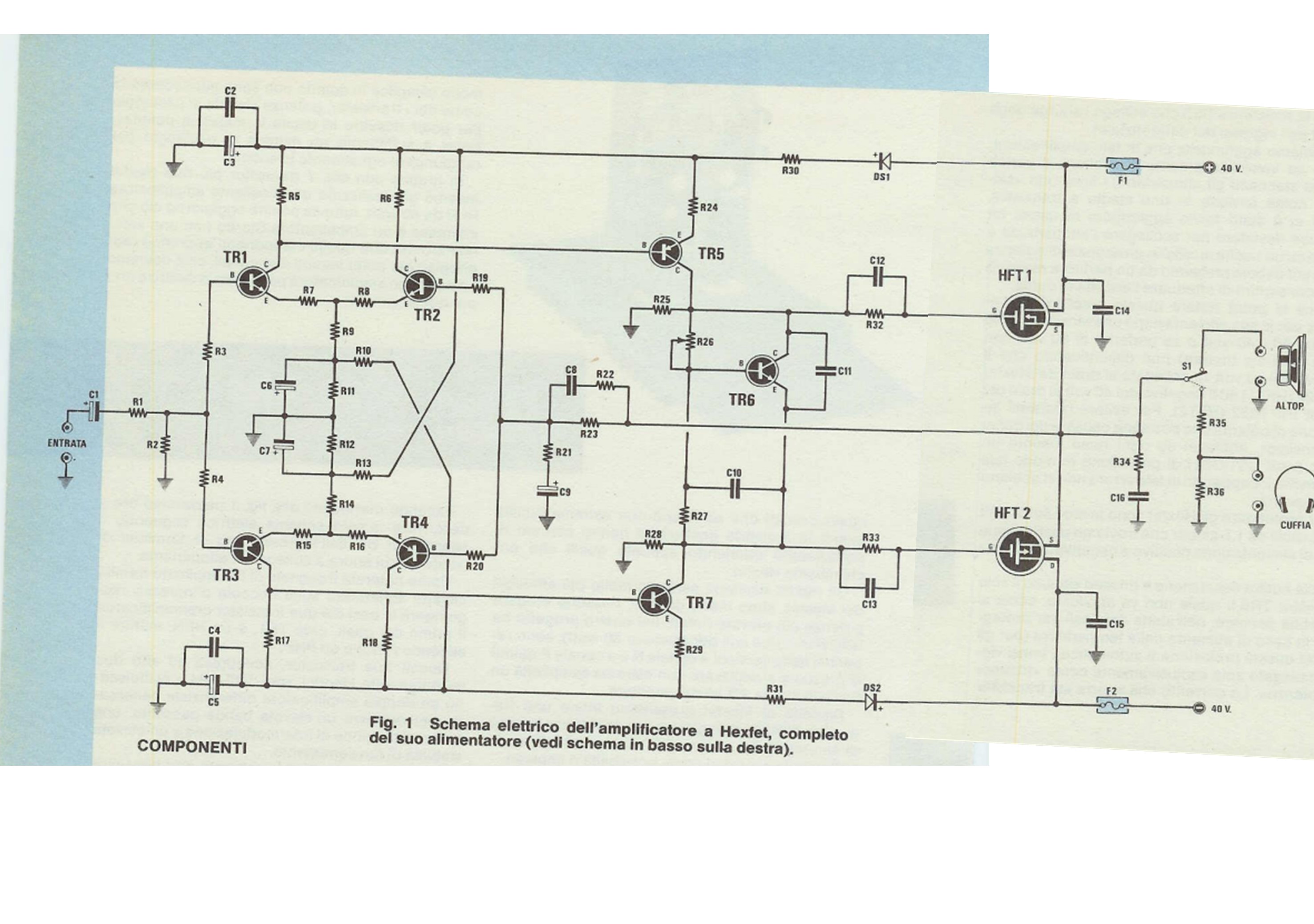

Per darvi un'idea questo è lo schema del roland jazz chorus 120
https://schematicheaven.net/newamps/rol ... chorus.pdf
Mentre questo è lo schema del LX513
che poi è stato riproposto nel LX1615

Dubbio o falso ricordo....
Buongiorno a tutti! Anni or sono avevo costruito un amplificatore con hexfet da bravo seguace di Nuova elettronica mi riferisco al kit LX 513 e mi ricordo che usato come amplificatore per chitarra aveva un pulito e una dinamica da sogno! Adesso mi sarei intrippato con la costruzione di un clone di u...

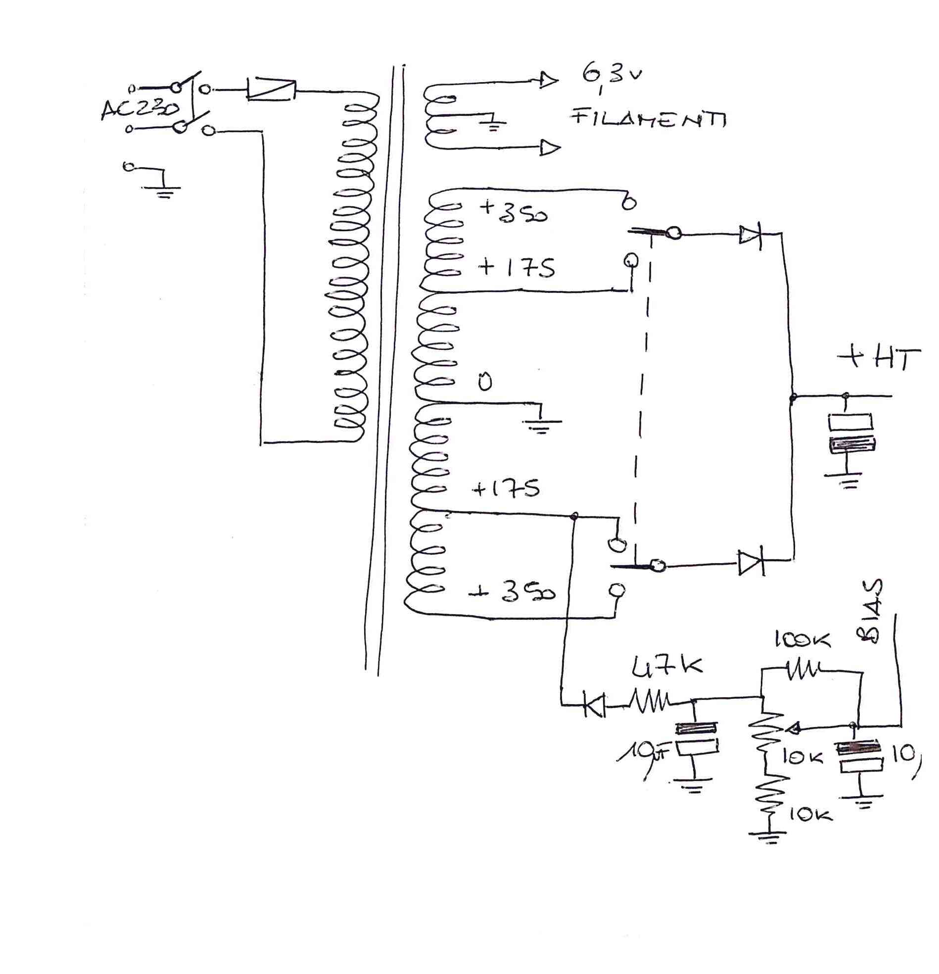

Ricordati poi di commutare anche fra due regolazioni bias, perché la tensione necessaria sarà molto superiore (cioe meno negativa). Praticamente dovrei fare due circuiti identici uno regolato per la 175 e l'altro per la 350? Chissà, magari prelevare la tensione per il Bias a valle dello switch inve...

L'idea è questa, con questo alimentatore ho a disposizione 2 anodiche 175v e 350v quindi con un doppio deviatore ho la possibilità di scegliere low e hight :numb1:
Da un 175 volt prelevo la tensione per il circuito di bias...
