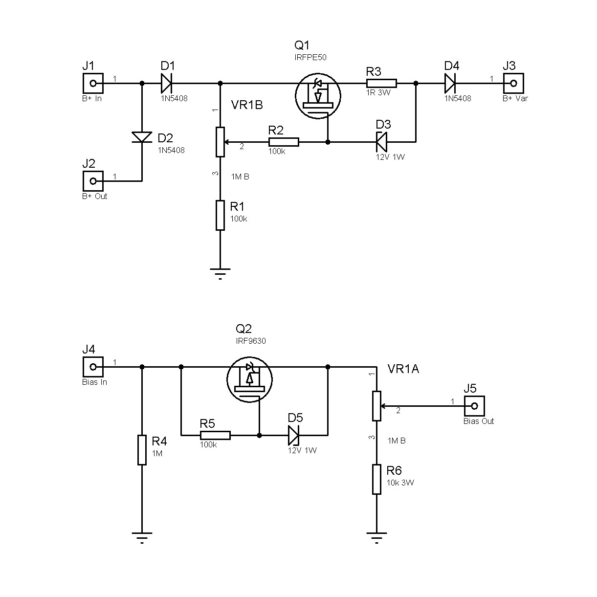

Re: Riduzione potenza, come fare....
Ho buttato giù questo schemino da cui ricaverò un PCB da poter implementare dentro i miei ampli...preso dallo schema del OD3, ho inserito tutto quello che penso mi serva per fare un intervento minimo sugli ampli, ho previsto entrambi equivalenti agli NTE.
Ciao a tutti, domandina...ma come si potrebbe diminuire la potenza delle finali da un 20W ad un 2W come ad esempio fa la Blackstar sul HT20? Tipo: "https://www.blackstaramps.com/uk/ranges/ht-20r-mkii" Non penso che passino solamente dal pentodo al triodo... Diminuendo la tensione anodica? o con che ...
