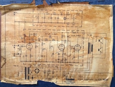

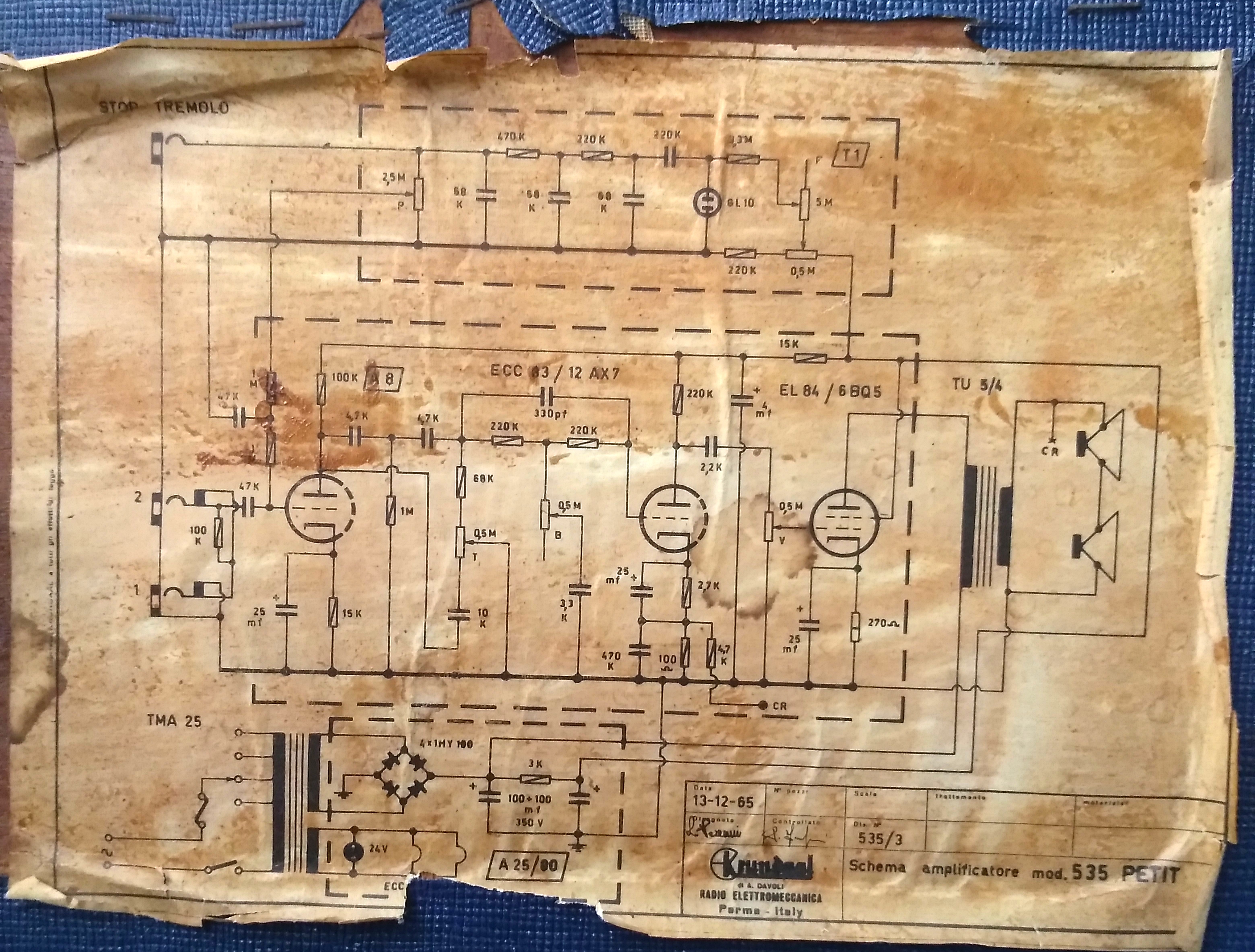

Ciao K!
Allego una foto presa da internet dello schema uguale al mio.
se servono foto dello stato attuale chiedete.
grazie!

Davoli Junior mod 535 Petite
Ciao a tutti! Vi scrivo per risolvere qualche problema sul citato piccolo ampli valvolare. Premetto che funziona (ho testato con l'oscilloscopio il condensatore principale), non emette fruscii né rumori strani, per la verità considerato il mezzo suona davvero bene dopo avergli cambiato i coni. Allor...
