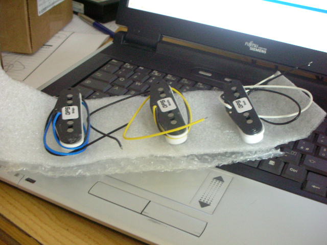

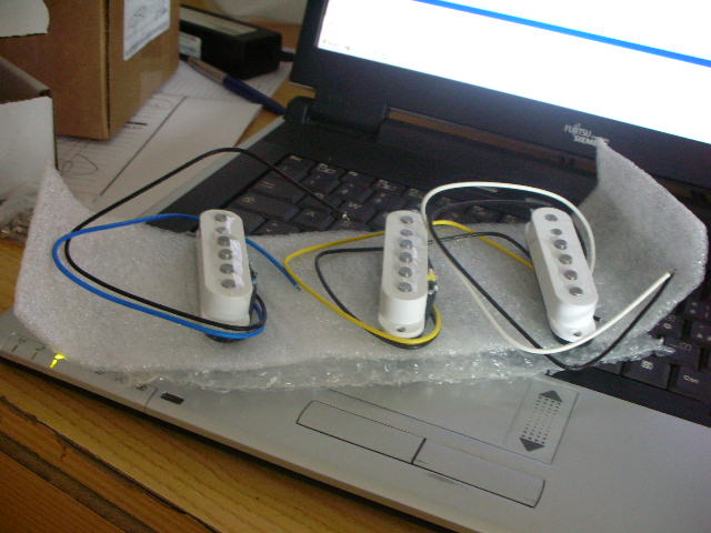

ciao raga sono arrivati i pu!!! vi posto qualche foto e poi in giornata dovrei riuscire a montarli e vi do un commento su come suonanto..Dovrebbero essere dei simil Texas!!

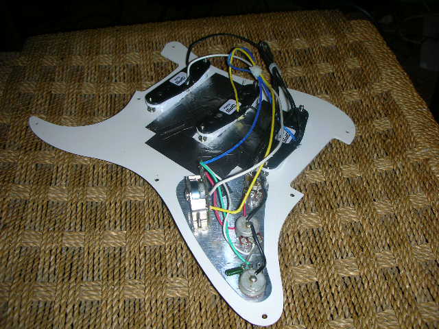

Raga montati..però ci sono un pai odi problemi...
1)  la 50 Hz è la prima volta che la sento(sono quasi emozionato  red_face) , penso sia quella perchè sento un trrrrrrrrr continuo, che dipenda dal fatto che i cavi dei pu non sono schermati?le masse le ho risaldate tutte ponte compreso, eppure quando tocco con la mano le corde smette il rumore. Io per ogni eventualità i cavi PU non li ho tagliati, li ho lasciati lunghi  e fisati con una fascetta...precisamente una fascetta fissa le masse che vanno a stella  sul pot del volume, e un'altra fissa i cavi hot. Che sia meglio arrotolare i cavi di massa attorno al cavo hot?
Ho trovato uno scotch di alluminio e ne ho messo un po negli scavi pu, a dire la verità nn l'ho messo a massa, speravo bastasse, anche perchè volevo sentire come suonavano i pu!! :face_green:
2) suono pu, il suono è abbastanza vintage, bello a perto e secco ottimo da blues, mi piace molto il pu al ponte ha un buon tiro ma non esagerato.. diciamo che sopratutto per il pu al manico mi apsettavo un suono più rotondo, avendo sentito dei texas oruginali fender..però i pot che sono montati sulla mia squier sono tutti da 500k!! to nona!! :four: questo quanto influisce nel suono? dovrebbe schiarirlo parecchio vero?
Risolte queste due cose, anche solo la prima, vi faccio dei sample raga!!  :bye1:

I texas non hanno mai avuto suono rotondo, nemmeno al manico perchè oltre ad avere parecchio avvolgimento hanno anche magneti molto potenti.
Questo fa si che diventino mediosi e non certo molto rotondi. I texas special di una srv che ho provto suonavano anche un pò nasali.
http://www.guitarnuts.com/index.php
è un ottimo posto per il wiring di strato e tele. C'è una guida passo passo per eliminare tutti i rumori.
Ti faccio una domanda che magari centra poco, ma hai controllato che il ponte sia ancora attaccato alla massa? So che il filo l'ai messo a massa tu ma muovendolo troppo si può staccare dalla parte del ponte, girare la chitarra non costa poi tanto.

Ho iniziato a sistemare il wiring, vi mostro i fili lasciati lunghi..
Ho poi collegato ogni singolo pezzo di alluminio poggiando un pezzo di filo spelato e fissandolo con lo stesso scotch di alluminio, ho collegato poi tutto ad una derivazione che arriva dal ponte...filo bianco. Stessa cosa nel battipenna.
Ho sostituito il cavo che va al jack con uno schermato.. ora avrei intenzione di accorciare i fili dei pu e avvolgerli su se stessi,  può essere determinante fare così?  :hummm_1:
Altra cosa..i PU sono reverse wound, il pu centrale ha i fili invertiti, io li ho lasciati ed ho cablato normalmente, così da ottenere un HB nelle pos 2 e 4 , questo crea problemi?i dovrebbe levarli, ma non essendo pratico di wiring di strato(fin'ora ho sempre usato HB!!  :face_green:) può essere che non abbia considerato qualcosa, fase o robe del genere..

i pickup originali sono ceramici ed e' molto probabile che la barra che vedi sia il magnete.
toglierei i collegamenti fra i pot dei toni e quello del volume perchè sono loop di massa
