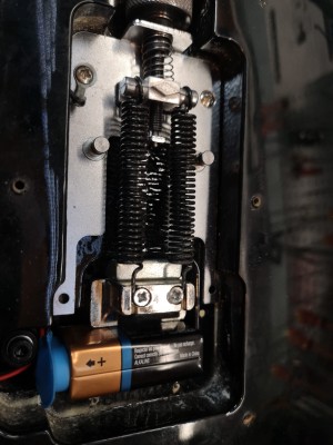

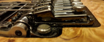

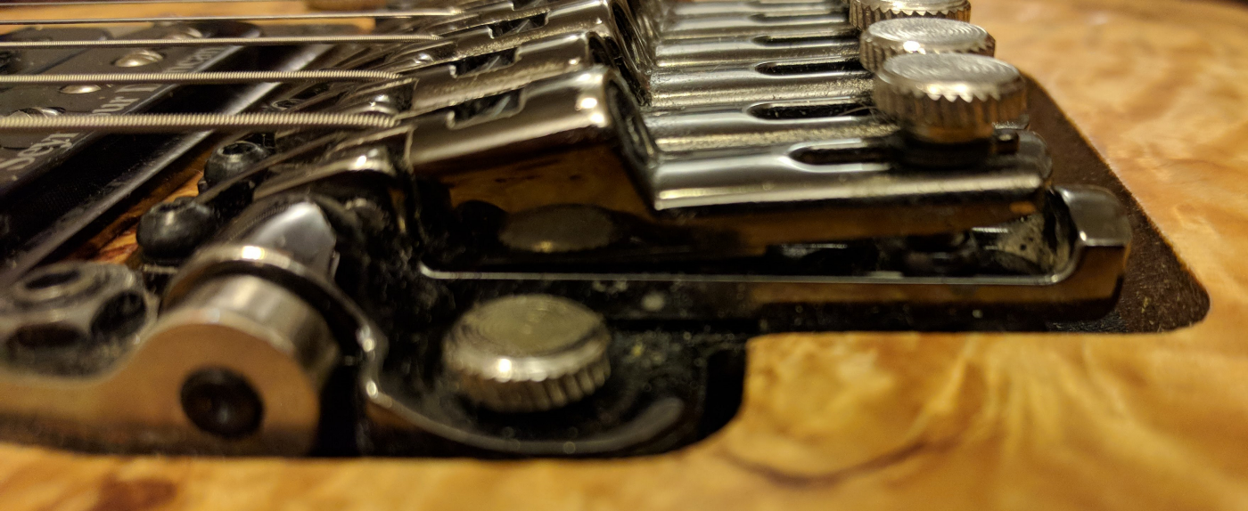

- Ci si accerta che il ponte sia PERFETTAMENTE assestato con il body. Se non lo è lo si regola tramite rotellina per la tensione delle molle affinchè sia perfettamente assestato.

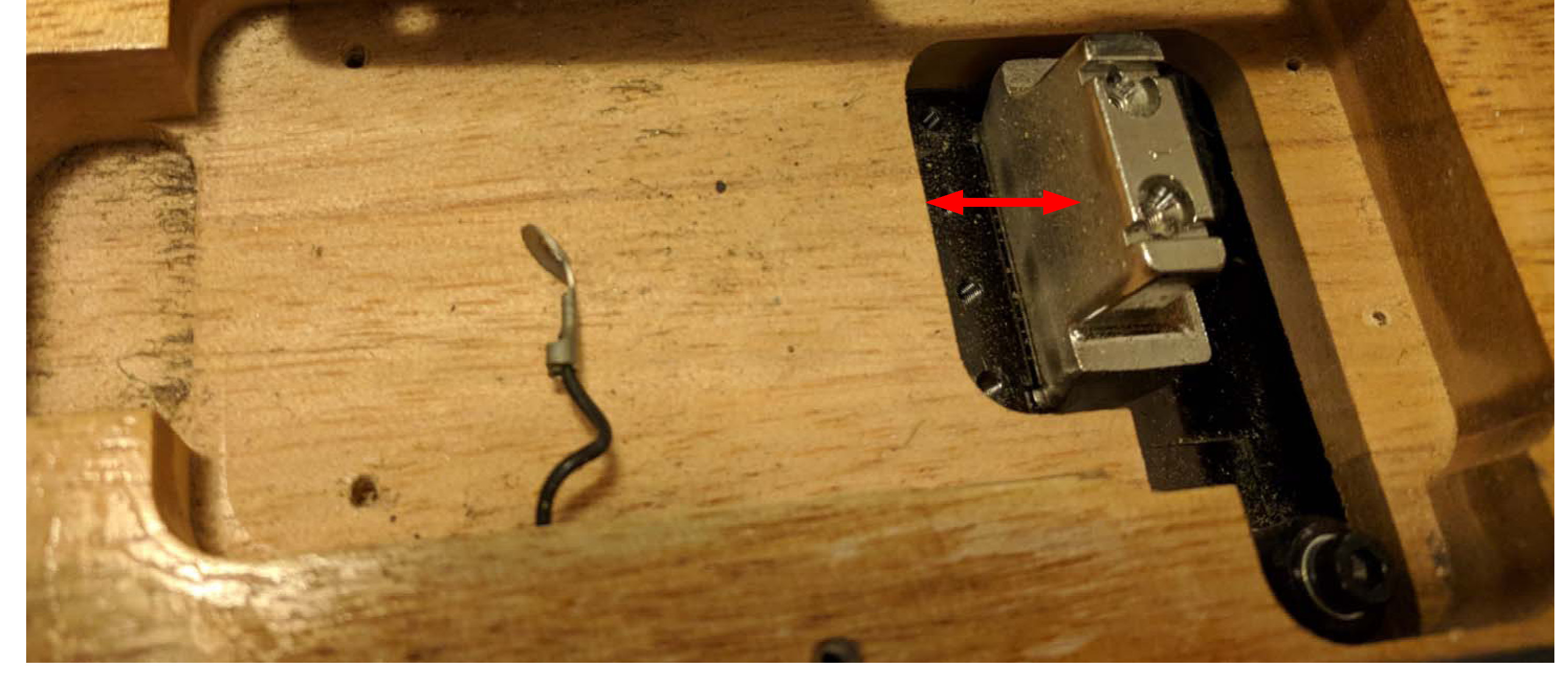

- Aprendo il coperchio di plastica retrostante del vano molle, si misura con un calibro preferibilmente digitale l'esatta misura tra il legno e il blocco perpendicolare del tremolo:
Una volta presa nota della misura, è necessario procurarsi un blocco di metallo non più grande di 4cm X 4cm che abbia lo spessore della misura presa. Per me è stata di 7,5mm. Questo blocco di metallo lo si può reperire o farselo fare anche da un fabbro o da un'officina meccanica. Non è difficilisimmo trovare qualche azienda o capannone industriale che possa tagliare un pezzo con queste misure. In alternativa sipuò utilizzare il teflon o qualche altra materia plastica speciale ( policarbonato ad esempio) e farselo tagliare con una sega a nastro delle esatte misure e spessore. Penso che anche il legno potrebbe andar bene.

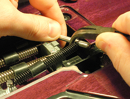

- Si allentano completamente le molle tramite la rotellina di tensione. Bisogna portarla QUASI alla fine del filetto ma non OLTRE. E' un'operazione che si può fare anche con le corde montate. Fatto ciò, sarà abbastanza semplice inserire il pezzo di metallo ( o teflon o legno ) tra il blocco del ponte e il legno del body aiutandosi con una pinza a becco fine.
Io personalmente ho levato una molla e ho inserito il pezzo mentre mantenevo il ponte schiacciato su una superfice piana, Facendo così ho potuto rimettere la molla e tenere schiacciato il pezzo tra legno e blocco del ponte.
Ora basta semplicemente regolare la rotella affinchè le molle abbiano una tensione tale da mantenere schiacciato il pezzo tra il legno e il blocco...

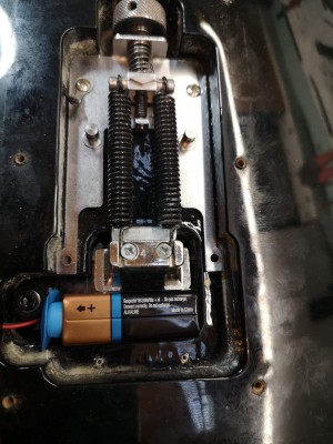

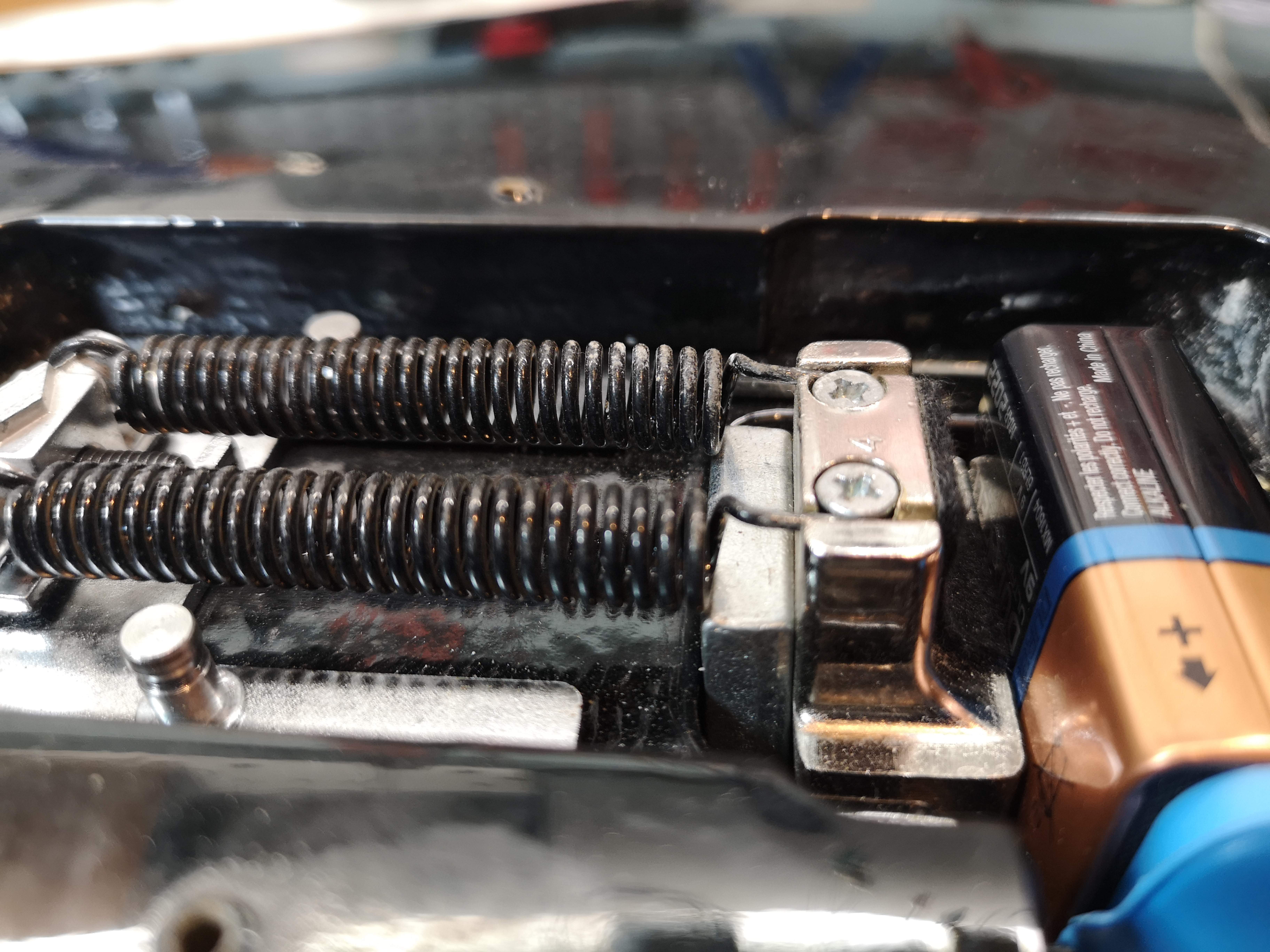

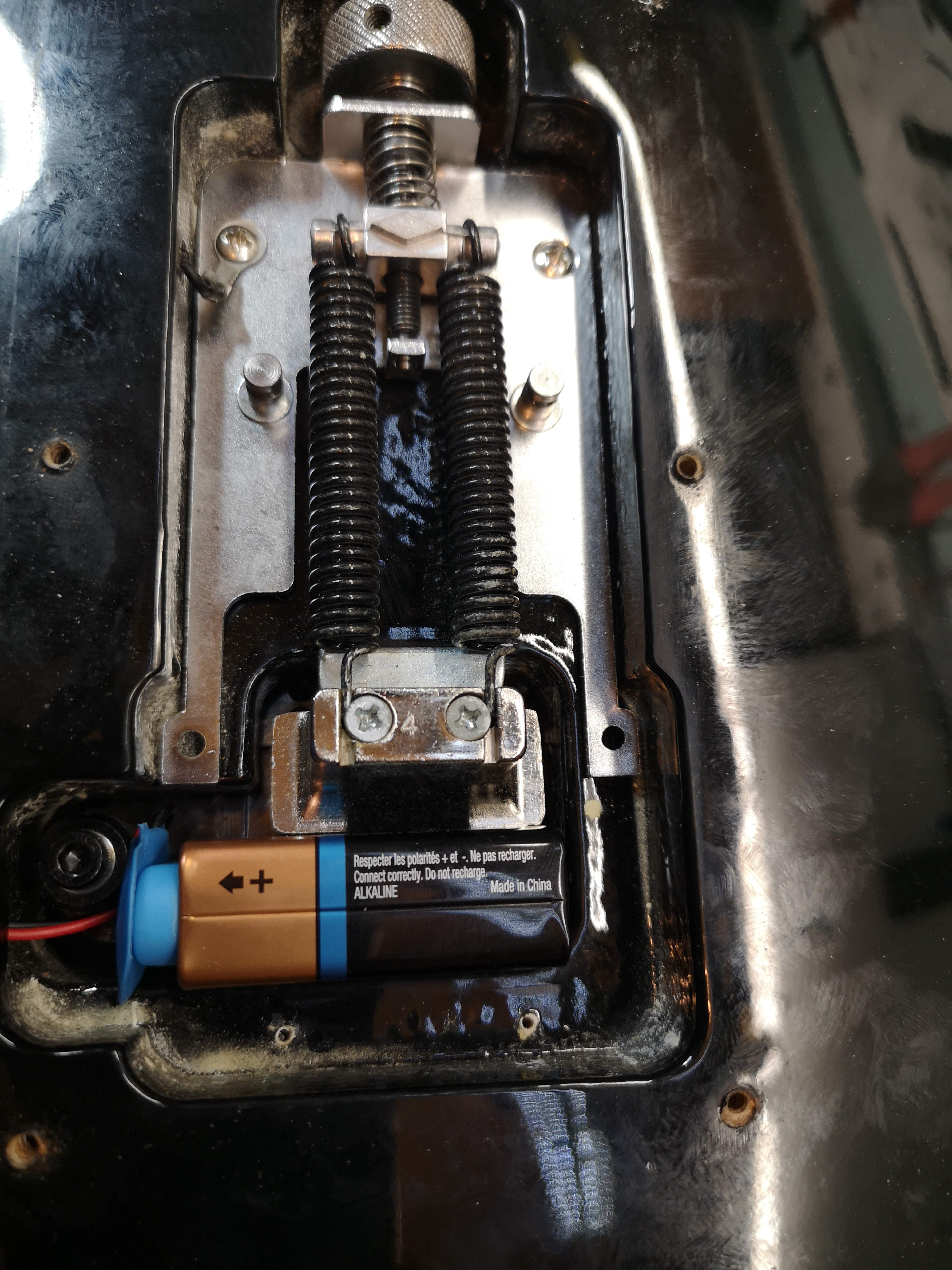

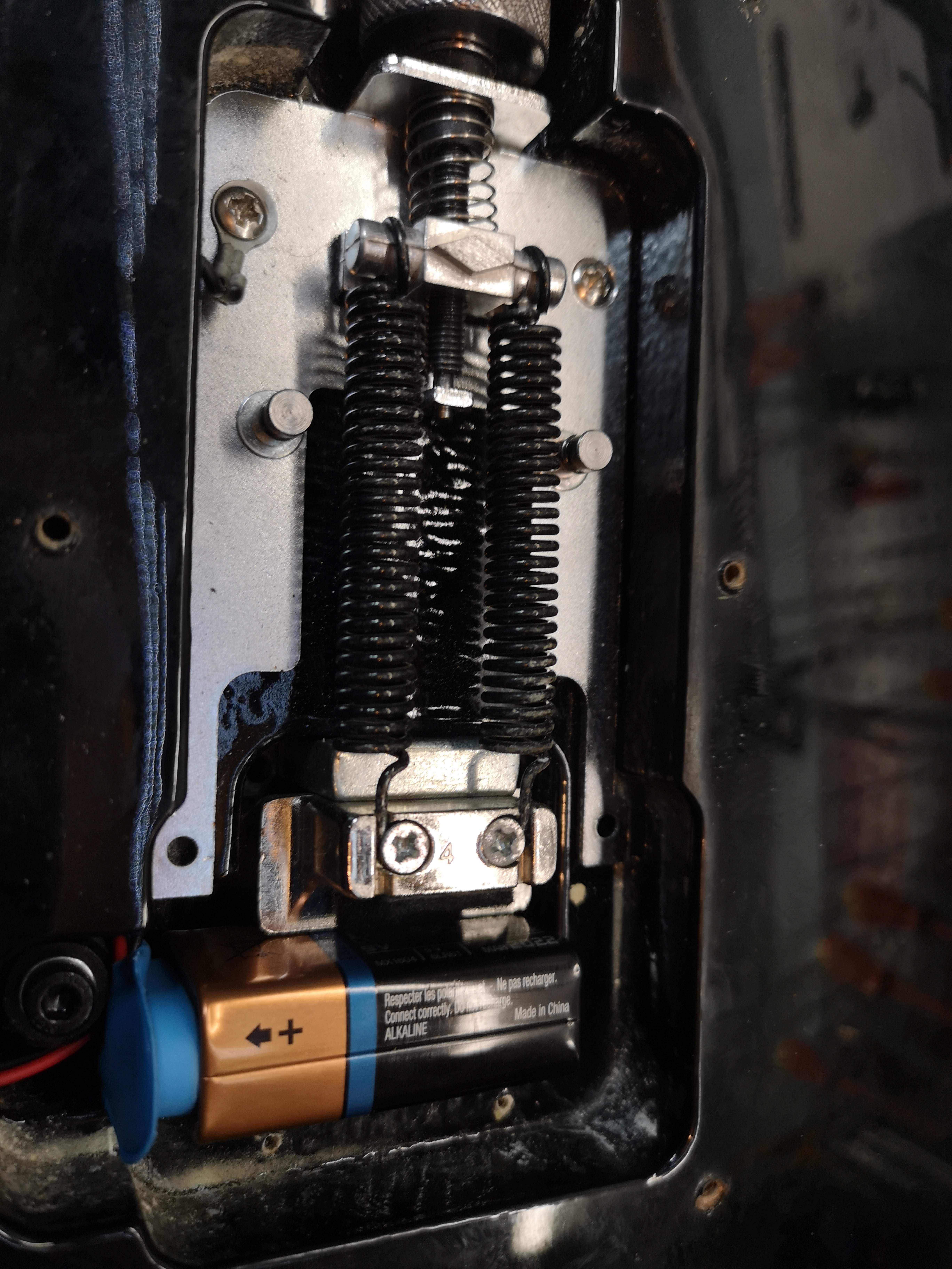

...In pratica viene fuori questo:
Ed ecco spiegato tramite foto il perchè conviene levare anche tutto il pezzo di plastica dello ZPS. E' possibile usufruire dello spazio ottenuto per metterci una bella batteria da 9V se si hanno o si vogliono installare circuitazioni attive!
La cosa che mi ha sorpreso veramente tanto è che quando il ponte è perfettamente assestato e reso fisso da questo sistema, le misure dello scasso della chitarra esistenti sono davvero PEFRETTE per l'inserimento di una batteria! Sembra fatto di proposito. La batteria rimane perfettamente ferma ed incastrata tra legno e metallo!
I vantaggi che personalmente ho riscontrato:
1 - Problemi di cambio intonazione temporaneo cessati. E' possibile registrare senza leggere dissonanze anche se si ha il tocco PESANTE. :duec:
2 - Bloccacorde con viti al manico non più necessario. Se si mettono delle meccaniche auto bloccanti è la morte sua! :ihihi:
3 - Sustain maggiore e maggior corpo sulle frequenze . :rockon:
4 - Vano batteria ottenuto senza scassi aggiuntivi. :lavcor: :sle2: :alt1:
5 - L'accordatura tiene molto di più nel tempo. :face_green:
