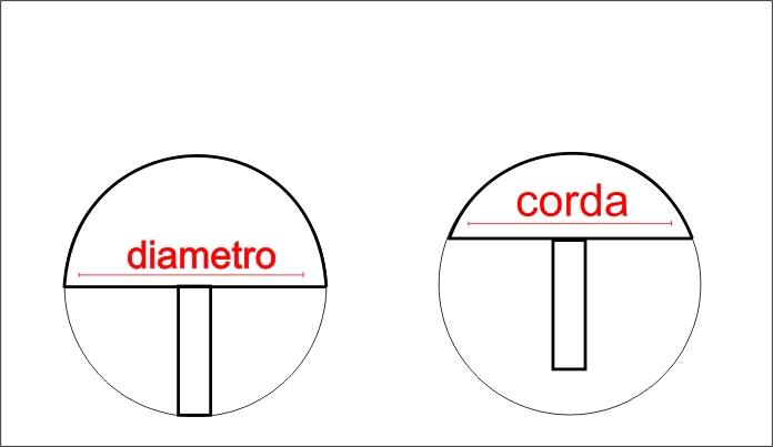

i fret vintage sono semplcemente poco arrotondati, cioè se li guardi in sezione non sono semisfere perfette ma hanno come base una corda del cerchio e non il diametro.

i fret vintage sono semplicemente dei tasti particolarmente piccoli,il piu' o meno arrotondato non c'entra nulla,io non comprerei mai un manico con i tasti "piatti"...

va da sè che se il fret diventa più piccolo se la base è una corda invece del diametro, rende meno evidente la curvatura che è esattamente la stessa, ma non vuol dire che sia piatto.

poi il discorso tasti,non offenderti,ma non lo capisco proprio...che intendi "se la base e' una corda invece del diametro"?
a parte alcuni tasti Dunlop  (6100 e 6000,che hanno il punto tra fine arco e base,non netta,ma lievissimamente arrotondata) non mi sono mai capitati tasti che non avessero la "base" piatta  (cioe' il punto che appoggia sul legno della tastiera)

per i tasti, è difficile spiegarlo a parole, vi posto una schema così capite cosa intendo...
tranquilli non mi offendo.. insisto solamente perchè credo di sapere bene di cosa parlo.

ottimo Den,adesso e' chiaro cio' che intendevi per i tasti!!!
