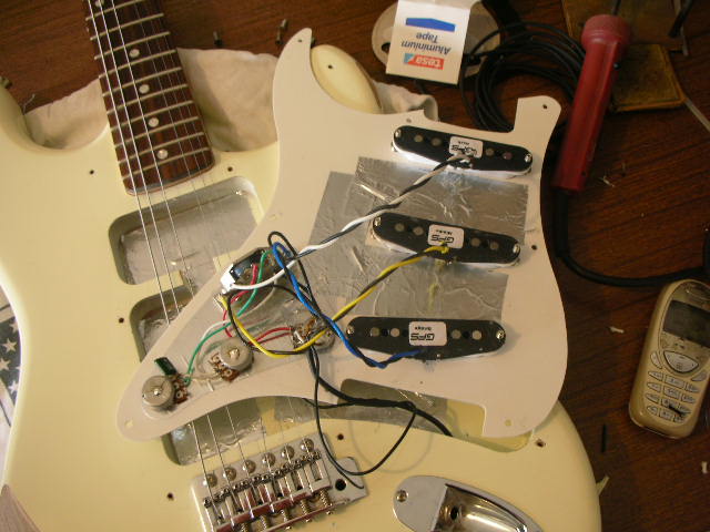

@trevize effettivamente i pot dei tono sono saldati tra loro nelle carcasse e po vanno al volume..me lo chiedevo anchio se faceva loop di massa nache e perchè sotto ai pot c'è il clasico schermo di alluminio e presuppongo che il contatto con il pot non sia isolato!

Ho collegato gli ultimi fili ,levato i ponticelli sulle carcasse dei pu per evitare il gruond loop, rifatto i collegamenti dei pu arrotolando i fili..ed è muta come un pesce!!!  :face_green:
