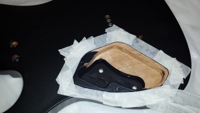

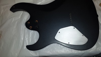

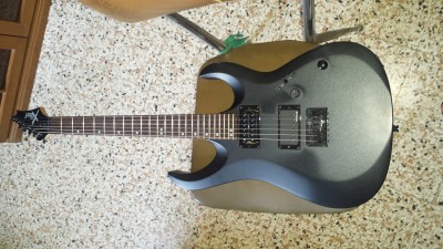

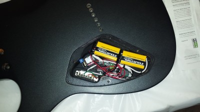

ho risolto, al inizio ero andato in tilt perchè pernsavo di dover montare un vero e proprio pick up attivo 3 fili. ma poi il tipo mi ha dato la scatola col tutto il materiale si tratta di un pick up emg alexi laiho segnature. In realtà nn è un pick up attivo, ma passivo (5 fili, collegato in serie) fatto apposta per poi essere amplificato dal integrato volume in dotazione, ovviamente ha un uscita molto tenue e dolce. E possibile inoltre montare tutto senza fare saldature che trovo comodo. Cmq per il pk ponte tutto ok ed e stato montato tutto come da istruzioni, volendo aggiungere anche il manico l ho semplicemente saldato al altro ingresso disponibile, ovviamente configurato cosi ha un guadagno enorme perche anche esso viene amplificato. inoltre vie possibilità di usare spento manico-centro-ponte o acceso che lo usa solo al ponte perche al manico si amplifica troppo. allego foto del lavoro, che secondo me nn valeva spesa e fatica.
Re: pickup passivo al manico e uno attivo al ponte
l unico dubbio che mi rimane, se magri apposto di collegare in serie il pk al manico sfruttavo solo il single coil magari mi diminuiva l uscita e forse si bilanciava meglio con il ponte.
