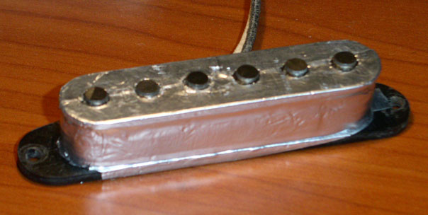

Dopo aver schermato gli scassi della strato in costruzione ho schermato anche i pu come vedete in foto.
Mi chiedo e vi chiedo: ha senso una schermatura simile o e' una cosa inutile e magari in qualche modo anche deleteria per il suono?

il discorso secondo me e' un po' complesso...
Fermo restando che uno schermaggio degli scassi e un impianto elettrico fatto ad opera d'arte e' sempre cosa positiva,sui pick ups single coil la trovo una cosa quasi inutile.
Fondamentalmente i singoli non hanno la possibilita' elettrica di "annullare" l'Hum (ronzio) come invece avviene per gli Humbucking.
L'unica soluzione che rimane quindi e' quella di creargli intorno una Gabbia di Faraday per isolarli dal mondo esterno.
Ma questo puoi tentarlo solo se metti l'intero pickup all'interno di un contenitore completamente schermato.
In passato ho fatto molti esperimenti in questo senso,e secondo me servono a poco.
in piu',dipendentemente da come fai lo schermaggio,puo' cambiare il suono,anche se di poco

grazie Capello,
pensavo potessero servire a ridurre il ronzio creato da cose come alcuni faretti, neon, monitor del pc etc... anche se i poli scoperti forse rendono inutile tutto il lavoro...
comunque ne ho rivestito solo 2, appena riesco a montarla vediamo la differenza

esatto Chile,mi riferivo proprio a questo!!!chile ha scritto: pensavo potessero servire a ridurre il ronzio creato da cose come alcuni faretti, neon, monitor del pc etc... anche se i poli scoperti forse rendono inutile tutto il lavoro..

Il risultato più diretto è che si scurisce un po' il suono sui single coil. Avevo provato coi miei SSL1 SD.
Per il resto non serve a niente
