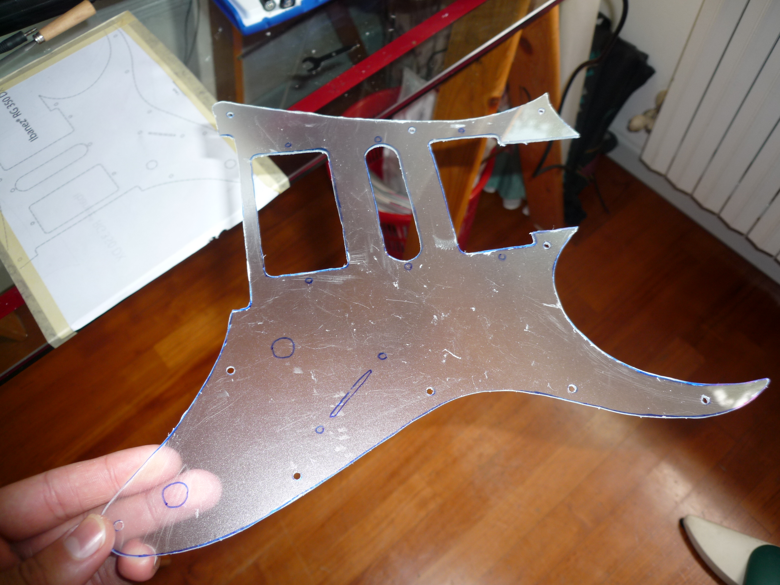

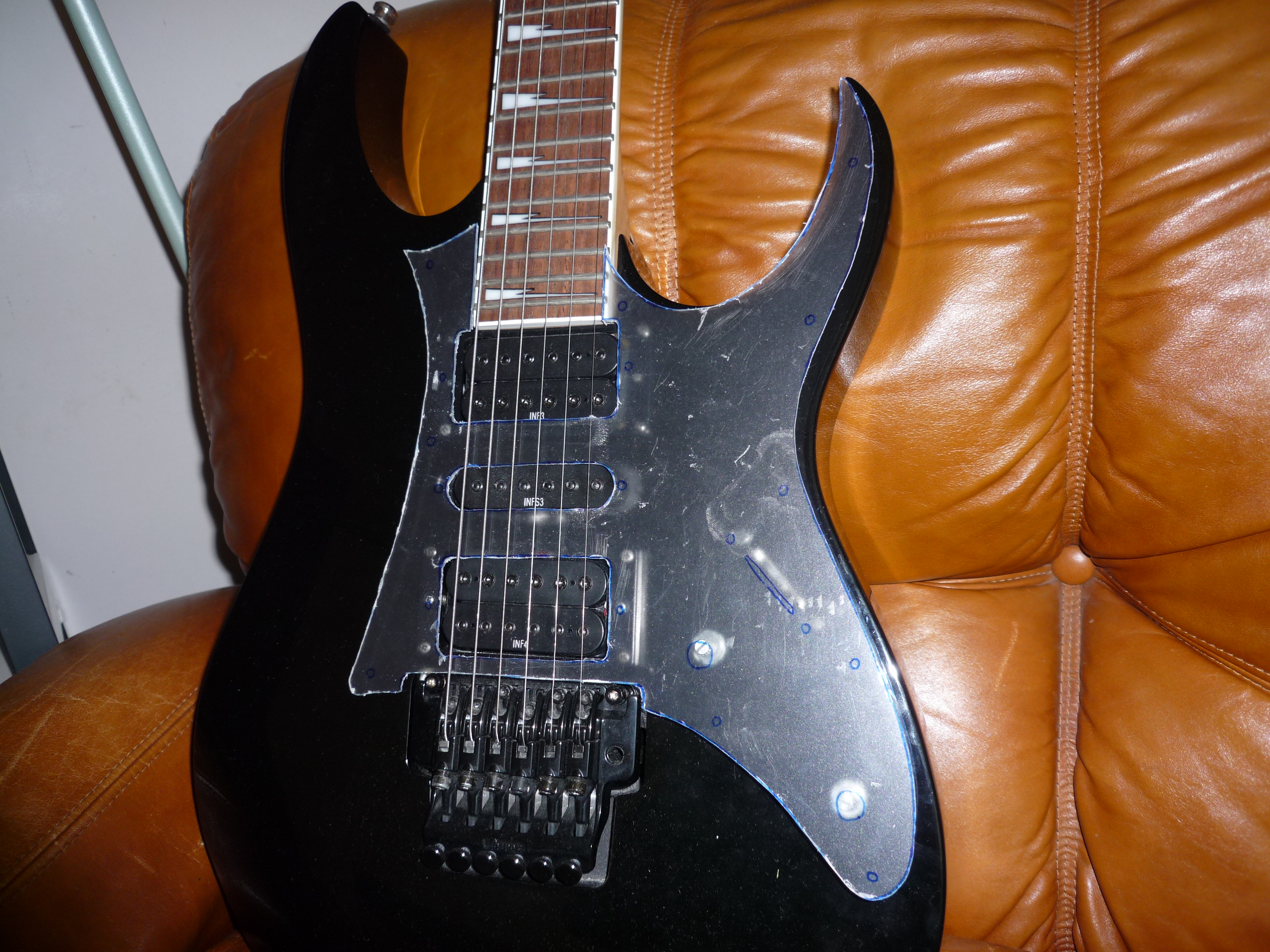

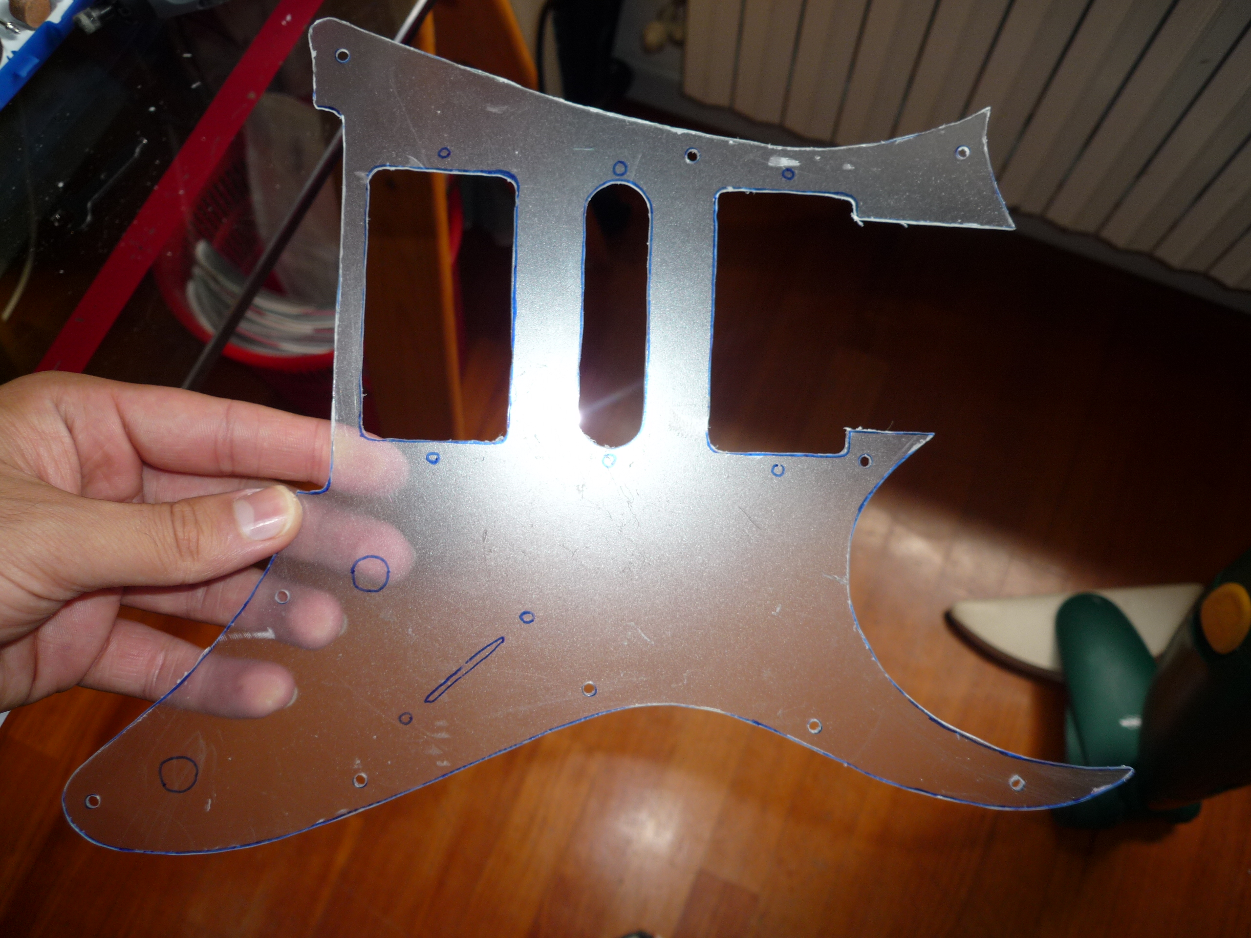

Ieri sono andato da BricoIo ed ho visto dei fogli in vetro sintetico per cornici fotografiche...e mi è venuta una bella idea: perchè non provare a farci un battipenna o magari un primo prototipo da usare come successivamente come dima??
C'erano di diverse misure e ne ho preso uno 40cmx50cm (spessore 2mm) in modo da poterne fare due.
Un template pdf ce l'avevo da tempo e me lo sono stampato 1:1, ricalcato attentamente i contorni sulla lastra (divisa in due metà) e poi lavorato il tutto con il dremel.
Certo, sarebbe stato meglio un seghetto alternativo, od una sega a nastro....però devo dire che il materiale è molto duttile e si lavora bene con frese e mole.
Il risultato non è quello che si otterebbe con un taglio al laser ma tutto sommato buono...che ve ne pare?
Mi sono lasciatoper ultimi (sulle foto non ci sono) i buchi dei potenziometri e dello switch, per paura che non potessero corrispondere.
