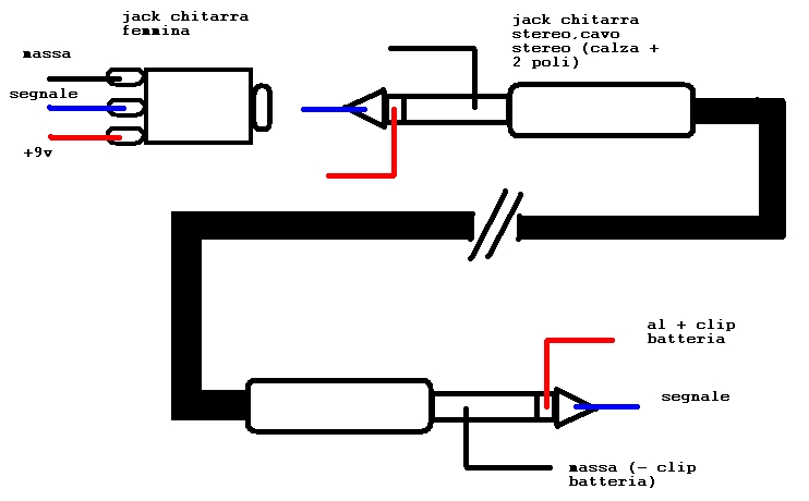

chiedo a voi signori l'ausilio del vostro ingegno...
ho una stratocaster ke vorrei rendere "attiva" con un preamp on board minimale. vi è un unico problema.... dove la metto la batteria senza il problema di smontare ogni volta il tutto per cambiarla???
sono giorni ke ci penso ma nn mi viene alcuna idea in mente... vi ringrazio anticipatamente

Dovresti fare un altro scasso nel body della chitarra, possibilmente dietro, ed usare uno di quegli sportellini con le prese per la batteria, così sganci il dentino e lo giri.

Ti propongo una soluzione alternativa (a parte che le batterie durano parecchio): sosituisci il jack della strato con uno stereo di ci uitilizzerai un piedino per collegare (mediante un cavo stereo) la batteria esternamente.... In realtà il problema è solo spostato perchè dovrai aprire ogni volta il contenitore dove verrà alloggiata la batteria  :numb1:

se la batteria la alloggerai nella parte bassa dello scasso originale,cioe' sotto il tono del pick up al manico,per cambiare la batteria dovrai togliere solo le ultime viti del battipenna e sollevarlo.
io perlomeno facevo cosi,senza problemi.
ad ogni modo mick ha ragione,con 3 Emg una batteria mi durava anche 1 anno.

guitarman se la tua chitarra ha 3 molle per il ponte, non dovresti aver problemi a ficcarla in mezzo a due con un po di velcro, oppure se fai come me e non tieni montato la mascherina del vano molle, potresti, sempre col velcro agganciarla alle tre molle(occhio che dovresti fare un sacchettino con la stoffa tipo calzino porta cellulare e cucirci il velcro da un lato, poi passi il velcro intorno alle molle e fai fare presa, ed il gioco è fatto).

quella della batteria sotto il controllo tono ci avevo pensato ma dato ke ho avuto problemi in quella parte lì del circuito nn vorrei alzare magari fare qualche danno (anche se sarebbe una buona soluzione). ho provato anche a sistemarla nel vano molle però nn c'è molto spazio neanche tra un molla ed un'altra...purtroppo lo spazio tra il bottom e le molle nn è molto e quindi pure agganciata alle molle darebbe fastidio alla mia panzotta...
è fichissima la soluzione della batteria esterna però nn ho capito bene in che maniera...potresti rispigarmela??

mah...onestamente non vedo che danni puoi fare,se realizzi un cablaggio compatto e pulito dei fili.
ad ogni modo la soluzione di Mick e' molto semplice:la presa jack femmina della chitarra dovra' essere stereo;con questa hai a disposizione 3 contatti (massa,segnale left,segnale right) invece dei classici 2 (massa,segnale).
Utilizzando la stereo,hai cosi a disposizione massa,segnale,positivo che alimenta il circuito interno.
A questo punto dovrai usare un cavo e relativi jack stereo,per collegare la chitarra;il jack che andra' ad esempio ad un effetto,dovra' anche esso essere stereo,e trasportera' i 9 volts prendendoli ad esempio direttamente dal pedale.
eccoti un semplice schema

Capello ha illustrato benissimo quello che avevo in mente  :yes:
Aggiungo solo che il cavo stereo lo puoi mandare ad un piccolo box che contenga la batteria (attaccandolo ad esempio alla tracolla) e da qui puoi andare all'ampli con un classico cavo mono  :numb1:

penso che utilizzerò proprio questo!!!

capello ha scritto: se la batteria la alloggerai nella parte bassa dello scasso originale,cioe' sotto il tono del pick up al manico,per cambiare la batteria dovrai togliere solo le ultime viti del battipenna e sollevarlo.
ciao
ho provato questo sistema e va alla grande!!! ho disegnato il pcb per lo stratoblaster, penso ke metterò questo dentro la strato, in orcad se volete posso postarlo almeno se qualcuno lo vuole realizzare! appena vado a roma (ho un esame il 12 :'() farò il master su lucido che nn ho la carta e da queste parti nn si trova nemmeno a pagarla oro e poi tutto su pcb!
