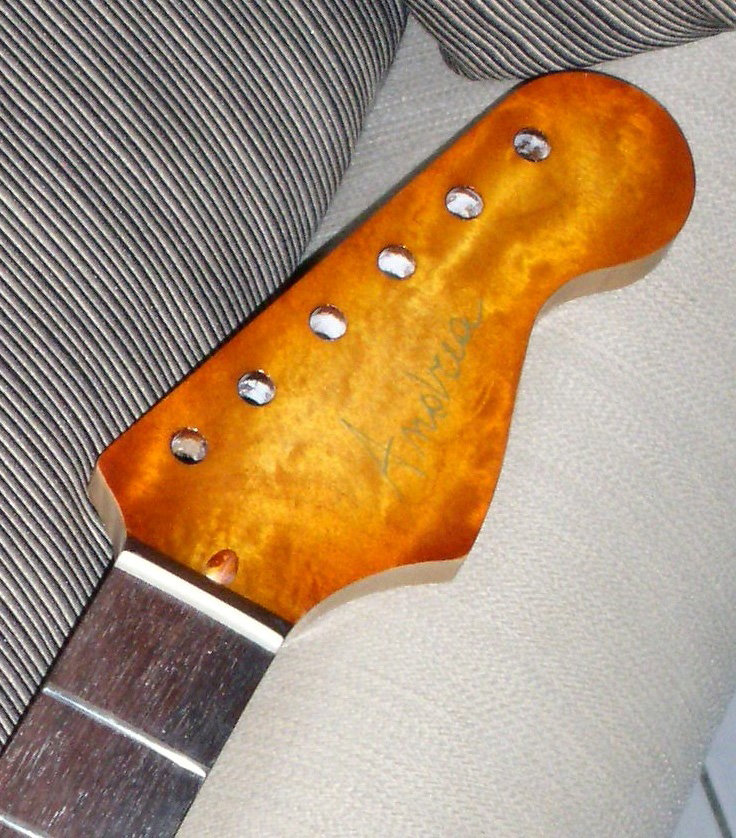

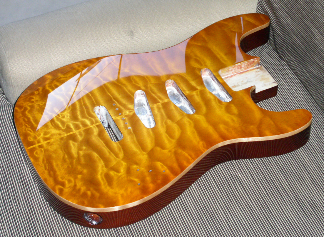

e a distanza di due anni e passa dall'inizio del 3d e a un anno e mezzo dall'ultimo post (velocissimo!), ecco gli aggiornamenti:
impiallacciata con acero quilted, binding compreso, e verniciata...
il colore non e' proprio quello che volevo, troppo scuro sia il top che il retro, ma va bene lo stesso, visto che e' la 3 volta che la vernicio.... :trip:

uaoo ma come hai fatto ad ottenere una finitura simile?????

BlackSkull ha scritto: uaoo ma come hai fatto ad ottenere una finitura simile?????
e l'impallacciatura influisce sul suono??
finitura nitro a spruzzo.... e molta pazienza... troppa! infati mi sa che per la prossima provero' il poliuretanico!
non credo che l'impiallacciatura influisca sul suono... o almeno spero!

uao!!con la nitro una finitura cosi non me la sarei mai aspettata!!
ma perchè hai avuto tanta pazienza? è lenta ad asciugare oppure hai dovuto scartavetrare tanto?
(e come hai fatto ad ottenere la lucidatura cosi specchiata a meraviglia?)
il binding invece? hai messo quello in legno?

BlackSkull ha scritto: uao!!con la nitro una finitura cosi non me la sarei mai aspettata!!
grazie  :face_green:
la nitro puo' dare ottimi risultati se applicata correttamente e con una discreta attrezzatura e con un bel po di pratica ma.... puo' anche scassare enormemente le pelotas! sbagli diluente o diluizione o c'e' un po di umidita' etc e cominciano casini a non finire: sbiancamento, bollicine intrapolate nella finitura che vengono fuori quando scartavetri, ca**i e mazzi... devi dare una quantita' di mani notevole (credo di aver raggiunto la decina)...
per l'asciugatura va fuori polvere in pochissimi minuti, a seconda della diluizione e della quantita' di finitura spruzzata ma per la lucidatura finale c'e' da aspettare almeno 3 settimane
la sayerlack e' vetrosa come dicono, cosa che probabilmente aiuta la lucidatura ma al minimo colpettino scheggia e si graffia con estrema facilita'
il binding e' fatto con lo stesso legno che ho usato per impiallacciare il top
