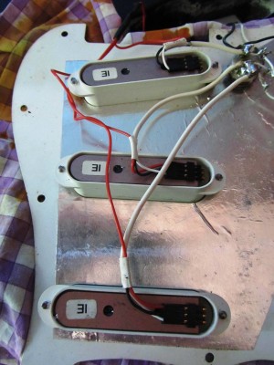

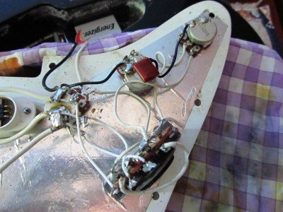

sono alle prese con la mia strato dell'89. Monta pick up EMG SV, già da quando l'avevo presa una decina di anni fa.
Vorrei cambiare i pot e rifare il cablaggio, poichè mi sono accorto che è fatto un pò male.
C'è però un problema...smontato ho notato che i pot sono A250K volume, 15A25k primo tono e 250k secondo tono.
(Ah, il 2° tono gira a vuoto e non modifica niente in nessuna posizione...)

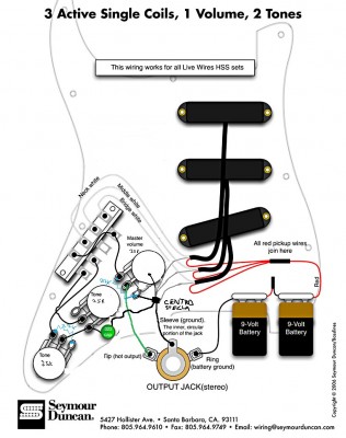

Guardando in giro ho trovato alcuni wiring....certi consigliano di mettere tutti pot da 25k, log per il volume e lin per i toni.
Invece il sito della seymour consiglia di mettere tutti pot da 100K, e in più di mettere due pile da 9V.
Sono un pò dubbioso
ps: il pot del volume l'avevo cambiato io e messo da 250k seguendo la nonrmale configurazione strato, però penso di aver cannata....anche se cmq funziona....forse non al top...
metto un paio di foto...e grazie
