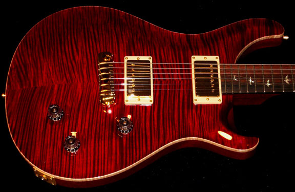

Sai ke volevo eliminarlo qll'effetto di faux binding? Pensavo di andare giù fino almogano con il colore! Ti faccio vedere il colore ke vorrei fare io, anke se nn è proprio lo stesso...Io vorrei fare esattamente qllo della Les Paul Custom modello red win, ke rispetto a qsto è + sul viola, direi un vero e proprio granata!

perche' eliminare il binding? per me la trovata del binding naturale e' fantastica, e troppo bello!

chile ha scritto: perche' eliminare il binding? per me la trovata del binding naturale e' fantastica, e troppo bello!
Ti devo quotare tantissimo...
Texas Special
Messaggi: 662
Re: Misure Paul Reed Smith
Messaggio da Texas Special » 20/12/2006, 17:44
Idem...
Il signor Paul Reed Smith ha scoperto l'uovo di Colombo, usando "niente", lì dove altri hanno quasi sempre usato plastica ( Vedi Gibson o Fender),: Grande effetto ed eleganza! :numb1:
Certo comunque che i gusti sono sicuramente personali, ed ognuno può dire la sua.

Eleganza senza dubbio, molta eleganza...in tutta la reed smith...xò...io sono un po' strano e con me i miei gusti! Cmq sono d'accordo con voi, nonostante la mia scelta "alternativa"!  :salu:
