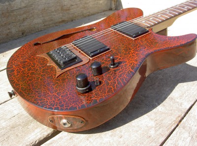

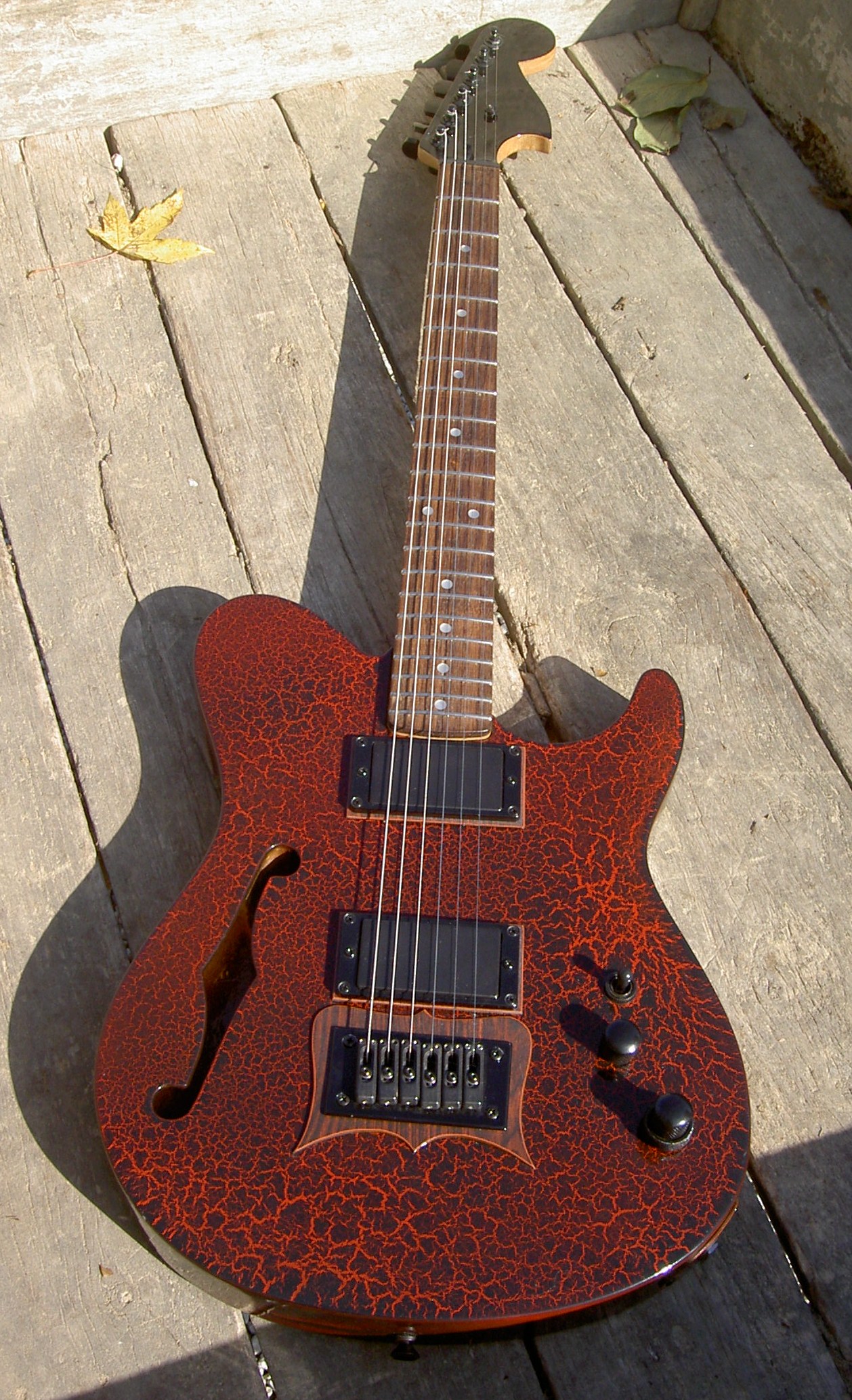

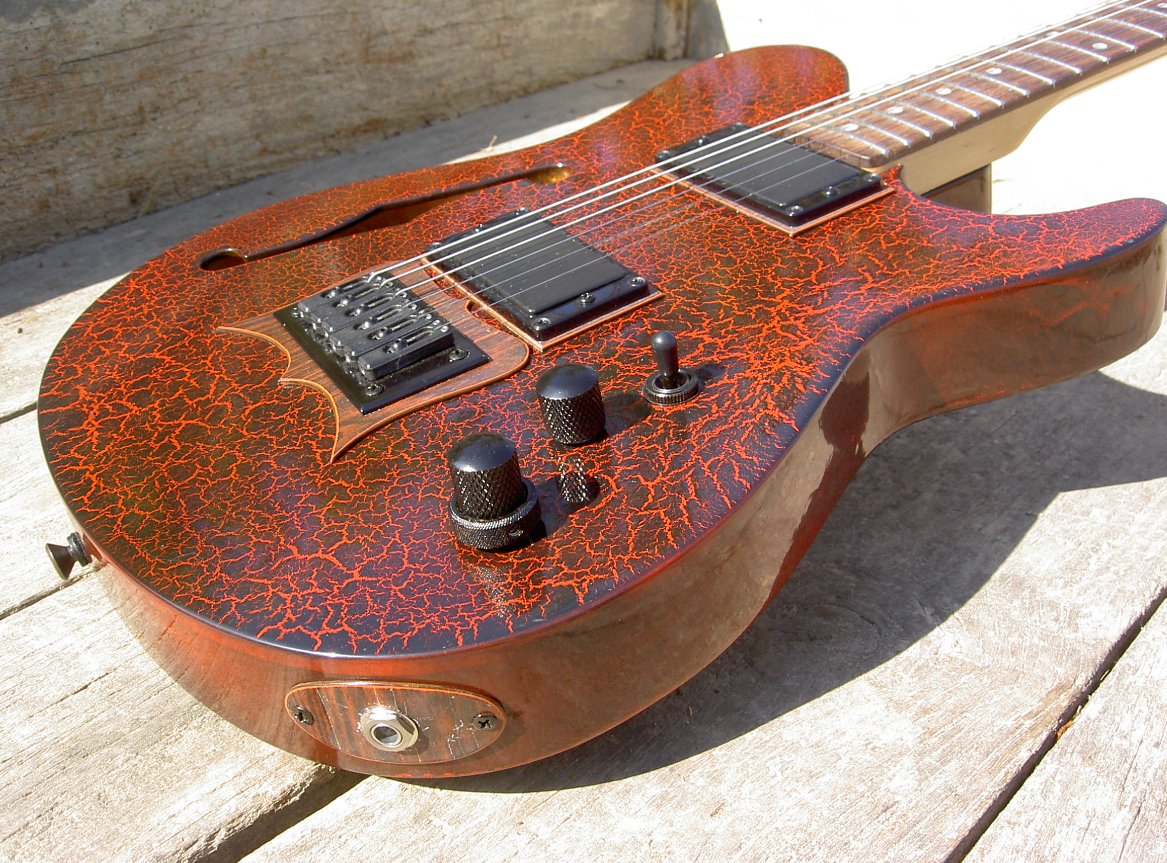

Salve a tutti!
Volevo farvi vedere questo mio assemblaggio......
Corpo stile thinline
manico fender squier
humbuker attivi

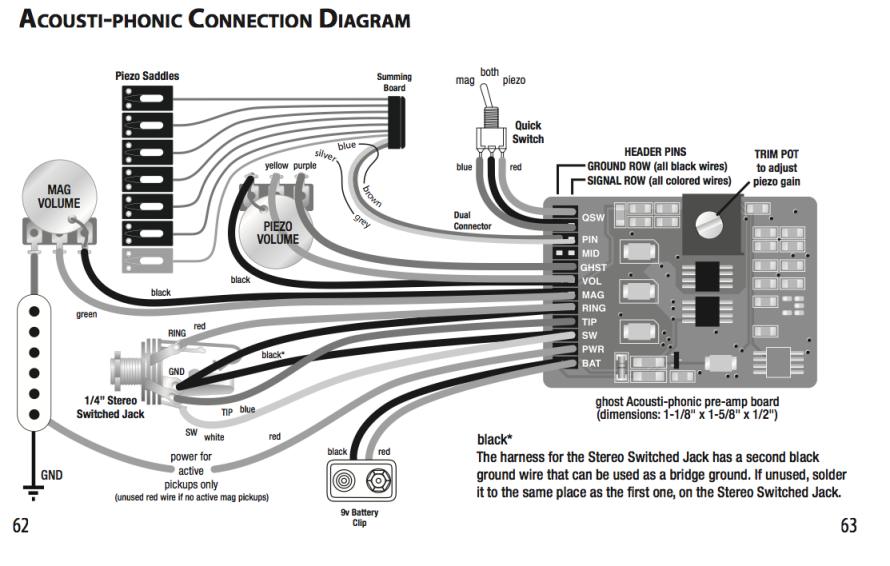

sellette piezo al ponte Ghost attive
Selettore humbuker
Controllo volume humbuker
Selettore autocostruito con commutatore uscita Humbuker/sellette piezo con controllo volume
thinline
thinline1

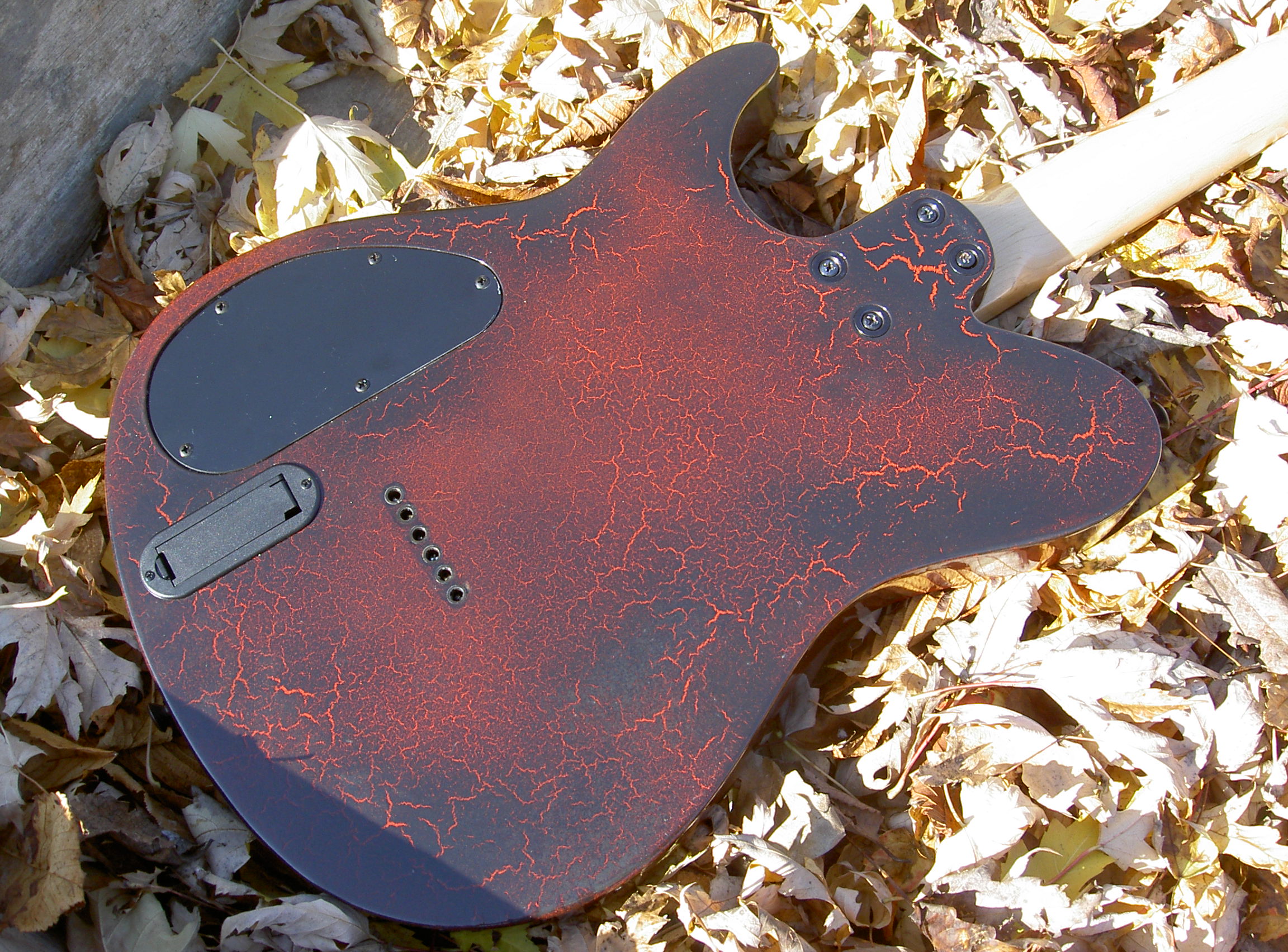

retro
Adesso le note dolenti......gli humbuker suonano come si deve....mentre le sellette piezo hanno un suono grosso e scuro, penso che sia a causa delle camere tonali presenti nel body :hummm_1:
Voi che ne pensate?.....

Per le sellette come e dove le hai collegate, nella mia Ibanez sono collegate in parallelo ed a tre a tre.

Le sellette della Ghost sono tutte in parallelo collegate ad un banco e poi alla scheda
piezo

Bella. Io avrei preso un manico con paletta tele e non strato. Per i piezo non so cosa dirti. Mi domando se sulla scheda oltre al trim del gain non ci sono altre regolazioni. Il colore mi sembra particolare e ha un bell' effetto memorizzato.

Per il piezo, tempo fa avevo una cort M Custom con un ponte piezo ma suonava veramente secco...al contrario ho tuttora una Epi Les Paul Ultra 2 che monta anch'essa un piezo (ma non al ponte) ed è molto bilanciata, quindi non credo siano le camere tonali il problema. Entrambe prevedevano un controllo tono, la Epi un doppio controllo tb dedicato al piezo che vedo come la soluzione migliore. Per rimedio potresti provare ad inserire un filtro successivo (tipo controllo tono degli hb attivi), se non vuoi mettere pot in più anche qualcosa di fisso o con un trimmer in vano elettronica. Il problema è che con un filtro passivo puoi solo tagliare e non aggiungere.

Conosco il NANOMAG e mi è capitato di provarlo... effettivamente è molto più squillante!
Farò delle prove! Come dici tu il controllo passivo non porta miglioramenti...proverò qualcosa di attivo :numb1:
