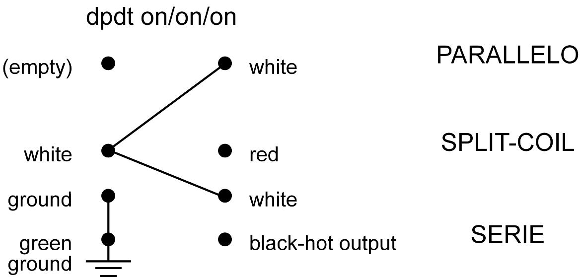

colgo l'occasione per postare anche il cambio pickup e il relativo wiring.
i pu sono seymour duncan sh-1 '59 al manico e sh-4 JeffBeck al ponte. per il JB ho inserito la modifica serie-split-parallelo.
inutile dire che suona da paura!
