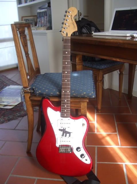

Messaggio da Superfuzz » 07/07/2008, 18:45
Stavo chiedendo a degli yankee  con che cosa rimuovere la vernice dalla mia Jagmaster, mi è stato detto, Epoxi remover..che sarebbe a base di metilene..in soldoni? che gli dico all'omino di fiducia?

sì sì che era uno sverniciatore chimico l'avevo intuito, solo che nn avevo idea di come cercarlo poi "in italiano"..scarterei anche a mano, ma ho veramente poco tempo, e devo assolutamente riverniciarla..è una chitarra comprata usatrissima e devo controllare delle crepe misteriose, la pistola a caldo rischierebbe di fare danni ulteriori, con la carta vetrata ci sto fino a gennaio (avevo già cominciato, ma è una finitura metalizzata, non va via nemmeno a piangere e cmq nn ho lo scartatore elettrico) quindi farei volentieri sta cosa dello sverniciatore..tuttal'più che legni peggiori di questo nn credo ce ne siano, è un corpo maltrattato, che ho intenzione di rendere esteticamente gradevole per poi venderlo a un amico (prima me lo tengo un po' finchè nn rifaccio un po' di soldi) il mio vero obbiettivo di questa chitarra è il manico..sembra strano ma è così..
