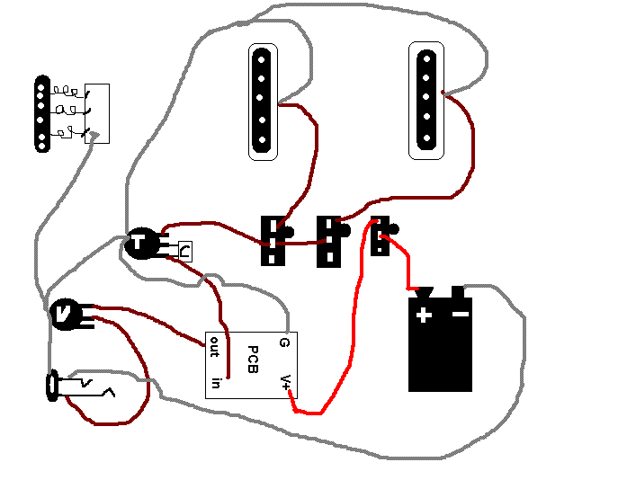

Ciao a tutti, volevo un consiglio su un wiring con 2 pickup per strato, ho fatto due disegnini perchè sono in dubbio se mettere il preamp prima o dopo il volume (il preamp è quello di tillmann)
voi cosa dite? così può andare?
ah, vorrei poter soegnere e accendere il preamp a piacimento e vorrei che l'alimentazione si stacchi a jack non inserito (come in un pedale) spero di aver fatto bene questa parte!

Non ho controllato accuratamente i tuoi wiring, ma in entrambi c'è un "errore" evidente: le masse non sono a stella.
Te devi collegare OGNI cosa (OGNI cosa) che va a massa SEPARATAMENTE ad un unico punto (detto "centro stella") preferibilmente situato presso la linguetta del polo negativo del jack.
In questo modo ridurrai di molto il ronzio!
PS metti il pre dopo il pot del volume.

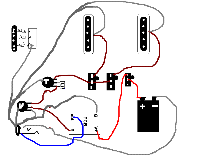

Re:help wiring strato
quindi così può essere ok?
L'interruttore sulla batteria non è ridondante, dal momento che comunque staccando il jack si spegne il circuito?
Se invece intendevi inserire uno switch per fare attivo/passivo, non si fa così, in quanto togliendo l'alimentazione al pre il segnale non passa proprio. Invece devi bypassare il pre: puoi usare un interruttore DPDT e implementare il classico schema di bypass (lo trovi, ad esempio, in tutti ii pedali "true bypass").

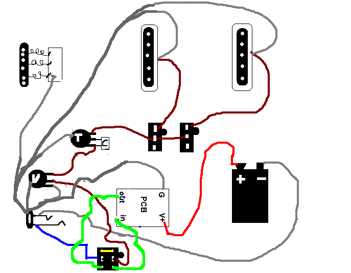

ragionissima
sono un beneemerito idiota
avrò fatto ormai 5 o 6 pedali e mi perdo nelle basi
quindi così dovrebbe andare bene no (scusa l'ingarbugliamento)?
però mi sovviene questa curiosità: a jack inserito e a bypass attivato il circuito non consuma ugualmente? sarebbe meglio un 3pdt per staccare anche la pila?
solo che poi non so se riesco a trovarlo in formato slitta.....
Purtroppo si, a bypass attivato ti consuma comunque la batteria. Comunque i collegamenti sono giusti.
Se riesci a trovare un 3PDT... ma se pianifichi di suonare a lungo in bypass fai prima a toglierla la batteria.
sono entrambi ottimi consigli!
il fatto è che non mi piace per niente andare a togliere tutte le corde e poi aprire il pickguard per cambiare la pila, vorrei una soluzione più pratica che però non faccia a pugni con l'estetica, ma non mi viene in mente niente...
quindi se la pira dura tantissimo sono più contento!
Quindi hai una chitarra (strato, giustamente
) che non ha la possibilità di estrarre facilmente la batteria. Consiglio? Se puoi, la monti sul retro dove ci sono le molle (se per caso usi solo due molle, riesci a farcela stare in mezzo). Sennò, usi un jack stereo sulla chitarra, con un plug stereo e cavo stereo, e alimenti esternamente il circuito.
ehm, non è che sia proprio una strato strato
è una sx cacca simil-strato
provenienza discarica (e non scherzo!)
siccome per ora non mi serve il ponte-tremolo, l'ho bloccato, e quindi oltre alla zeppa ho lasciato 3 molle (e sinceramente mi gustava lasciarlo senza pacchetta)
e inoltre, per quanto riguarda il jack stereo avevo letto che tocca stare molto attenti a mandare l'alimentazione sullo sleeve perchè potrei rompere qualcosa!
me lo confermi?
hai altre idee?
io pensavo a questo ma, mi sa che è brutto un sacco da mettere sulla pickguard (che ho rifatto di alluminio preso da un cartellone pubblicitario!
Se è un clone di valore prossimo allo zero, io non vedo nessun problema nel ricavare sul retro del corpo uno scasso per montare il portabatteria! In questo modo sarà accessibile solo da dietro, non si vedrà, ma spunterà fuori sotto il battipenna di modo che lo cabli...
Comunque la storia del jack stereo io l'ho già fatta e non ho mai avuto problemi... avevo una scatolina di latta (tipo quelle delle caramelle) che montavo col velcro sulla tracolla: lì mettevo la batteria, con il cavo (50cm) stereo verso la chitarra, poi c'era un jack mono (normale) per attaccare il cavo verso l'amplificatore. L'avevo fatto per usare un semplice pre a FET, realizzato su millefori e nascosto sotto il battipenna della mia simil-strat... poi ho lasciato perdere, non mi interessava. Te l'ho descritto così se vuoi trarre spunto...
