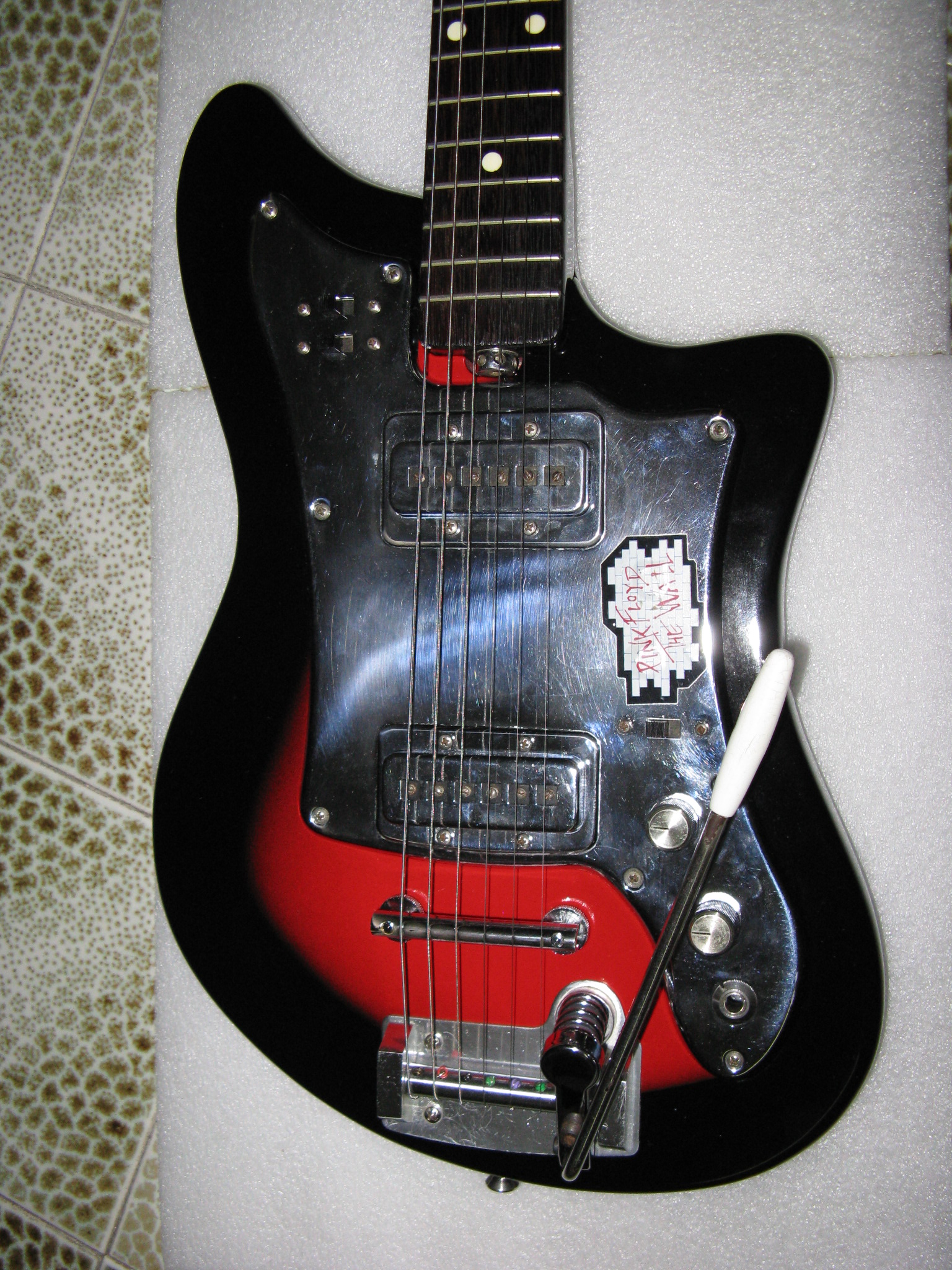

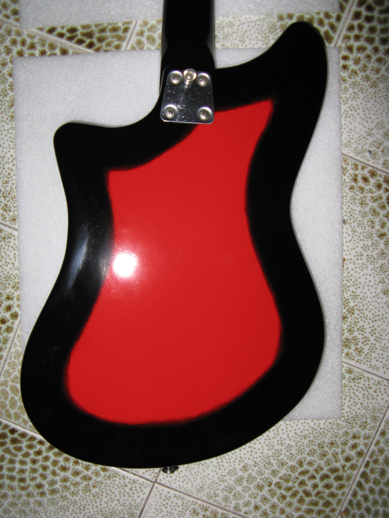

con immensa gioia, voglio condividere questo momento con voi
questa è stata la mia prima chitarra elettrica regalatami nel 1995 da mio zio, al ritorno del mio viaggio nella Rep. del Sud Afrika durato un anno
inizialmente , causa umidità, la chitarra si era tutta crepata, e forse per qualche urto, si era creata una crepa lungo almeno il 60% del corpo che rischiava di fermela trovare in due pezzi
beh che dire, mio padre armatosi di santa pazienza la levigò e la riunì
poi nel 98 fu verniciata, ma non del colore originale
Insomma dopo le vacanze estive, mi è frullata in testa l'idea di riportarla agli antichi splendori, ho impiegato 15 giorni di ricerche in internet, per reperire foto di chitarre dello stesso periodo e modello, con la stessa finitura.
Ho smontato tutto l'Hardware, levigato finemente il corpo e riverniciato il tutto con:
2 bombolette di colore rosso
1 bomboletta di colore nero
2 bombolette di lucido alla nitro(per dare un pò di quello spessore originale, mi ricordo era proprio parecchio)
ed ecco a voi il risultato
spero vi piaccia

posso farti una domanda? hai dato prima il rosso del nero vero?
Re:Eko X27 riportata agli antichi splendori
io avrei sfumato il nero sul rosso (mi dirai l'originale è cosi' eheh) cmq complimenti

io sapevo che per le sunburst prima si da il nero poi il rosso...per questo navevo fatto la domanda e non conoscendooldengl ha scritto: io avrei sfumato il nero sul rosso (mi dirai l'originale è cosi' eheh) cmq complimenti
la versione originale della chitarra ero curioso di sapere se era proprio fatta così

sono d'accordo magari con chi ti suggeriva di sfumare il "redburst",ma ci vuole un po' di esperienza per fare gli sfumati come si deve!
Per chi l'ha chiesto:in genere il bordo sfumato si fa per ultimo,qualsiasi sia il colore di base,e qualsiasi sia il colore della sfumatura.

allora la questione della sfumatura, io quando la prima volta che la feci riverniciare, credevo che la chitarra fosse tutta nera e poi al centro rossa, e invece, quando la carteggia, è venuto fuori che la chitarra era tutta rossa con la sfumatura di nero, cmq si così è come era in origine, questo lavoro è stato fatto proprio per riportarla esteticamente come 40 anni fa

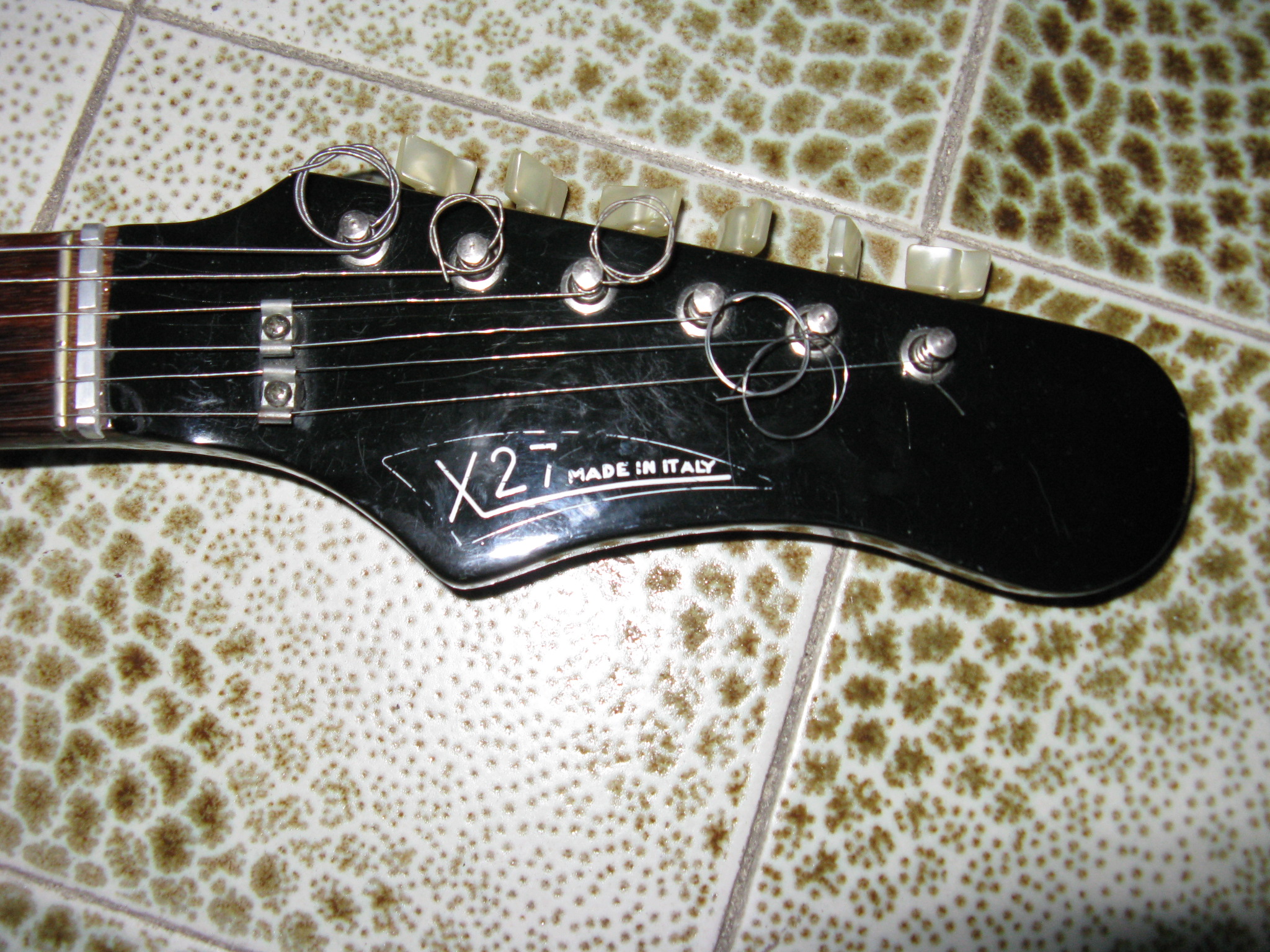

per la questione della vernice lucida, a me è successa una cosa strana, dopo la verniiatura, ho lasciato la chitarra appesa ad asciugare 1 settimana, poi ho notato che appoggiandola sul tavolo dove avevo messo un panno di cotone, la vernice aveva iniziato a prendere la trama del panno, allora mi sono costruito un piccolo forno, in poche parole un bello scatolo di cartone dove ho appeso la chitarra e un foro dove ho inserito il phone per i capelli, sono certo che la vernice si è riscaldata ed asciugata, perchè sulla parte dell'attacco del manico dove c'era una corda per tenerla, la vernice ha preso la forma della corda.
il problema per ora delle trame c'è ancora, però anche se lieve non voglio risolverlo, perchè la voglio prima far asciugare per qualche mese, poi la carteggio leggermente e la lucido.
secondo me il problema è nato dalla qualità della vernice, anche se era max meyer e 8euro a bomboletta.
la chitarra è stata ad asciugare nello scatolo con il phone per ben due giorni a temperetura bella calda e poi lo scatolo era tutto chiuso tranne per l'entrata del phone
per quanto riguarda le mani, io ho fatto così:
una prima mano di nero per coprire la vecchia vernice e primer che non ho voluto togliere apposta per creare un po di spessore(nel tempo ho visto che il ponticello doveva essere alzato al massimo per mancanza dei 3/4 millimetri di vernice lucida originale che era stata tolta).
poi due bombolette da 400ml di rosso
due passate di nero per la sfumatura
e due bombolette sempre da 400ml di lucido
ovviamente ogni due mani lasciavo asciugare bene 24 ore e carteggiavo con la 1200
spero di aver risposto a tutte le vostre domande, se mi sono dimenticato qualcosa, chiedete pure
sintetica?
nitro acrilica?
acrilica?
se e' sintetica rimarra' sempre gommosa,spero per te di no!
ci guardo quando vado a casa
cmq al colorificio, ho chiesto espressamente nitro, e il tizio mi disse che questa era nitro-acrilica
secondo me, sto difetto che mi sta facendo, è dovuto alla qualità della vernice, speriamo bene
