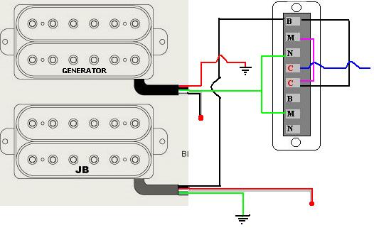

Ciao ragazzi!
Questo è il mio primo post qui e dopo i complimenti di rito passo a chiedere il vostro aiuto!
la mia Ibanez monta 2 humb (Tonerider Generator al manico e JB al ponte), lo switch è quello classico ibanez a 5 posizioni. Ora vorrei poter cablare il tutto in modo da avere:
pos.1 - JB ''pieno''
pos.2 - JB splittato + Generator splittato (bobine inferiori)
pos.3 - JB pieno + Generator pieno
pos.4 - JB splittato + Generator splittato (bobine superiori)
pos.5 - Generator pieno
Mi aiutate a capire come e dove saldare sullo switch?
Allego uno schema (che ho seguito ma non funziona) così vedete com'è lo switch
e lo schema del Tonerider
Ah, in rete ho trovato questo....il mio è uguale all'Import...magari è utile
Grazieeeee!!!

Non capisco cosa intendi per bobine inferiori/superiori: interne o esterne?
Ma in ogni caso, con quello switch non puoi scegliere di splittare le bobine interne o esterne a seconda della posizione. Puoi avere le loro combinazioni. Ti suggerirei di usare comunque le interne, in quanto più bilanciate a livello di suono. Più tardi ti butto giù lo schema.

Ci ho pensato un po'. A meno di avere uno switch a parte per lo split (un DPDT per comandarli entrambi), non puoi ottenere gli humbucker non splittati in posizione centrale, se li vuoi ANCHE splittare nelle posizioni 2-4 (intermedie).
Quello schema che hai postato, puoi dire in che modo non funziona?All'atto pratico come suonano le varie posizioni? Perchè da quel che vedo, è fondamentalmente sbagliato. Non collega mai fisicamente a massa il filo bianco (north finish) del jazz.

Questo è il meglio che son riuscito a immaginare. Il problema è il limite fisico dello switch a 5vie. Per quel che vuoi fare tu, sarebbe perfetto uno switch a 3vie gibson con un DPDT per splittare entrambi i PU.
Credo che con un megaswitch (però è da capire quale, stewmac ne vende vari) si dovrebbe riuscire nel tuo intento.
Con questo schema, il blu è l'output generale (da mandare al volume).
La selezione diventa:
1: Bridge
2: Bridge // Neck
3: Bridge // Neck
4: Bridge // Neck
5: Neck
Nella posizione 2 in particolare, si crea una specie di loop, in quanto ci sono due tratti che portano l'hot del bridge al comune.
In ogni caso, è limite fisico del selettore non poter dare configurazioni opportune su 2 humbucker...

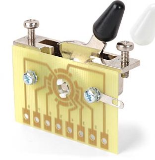

il megasw ha delle configurazioni particolari (non è un classico switch a 5 posizioni)
ci si puo' far molto... bisogna vedere come variano le connessioni dei pin in base alla posizione della levetta

Su stewmac, ne vendono di 4 tipi, di cui uno pensato per la telecaster se non ricordo male.kruka ha scritto: il megasw ha delle configurazioni particolari (non è un classico switch a 5 posizioni)
Per ognuno c'è lo schema di interconnessione.
