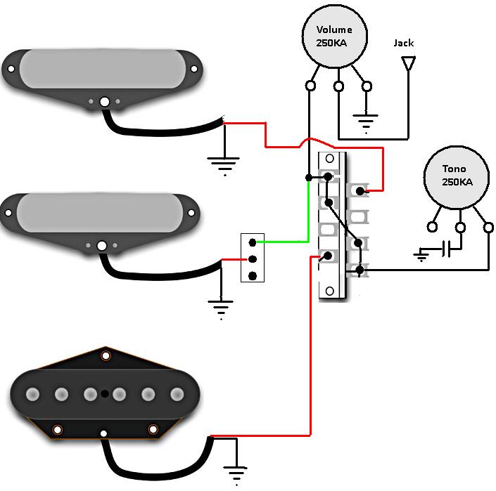

Sempre in vene di sperimentazioni oggi mi è venuto in mente di modificare l'elettronica della mia tele. Per il battipenna nn ho problemi, nel senso che ho lamine di plexiglass da tagliare in abbondanza, quindi l'inserimento del pu centrale nn mi crea problemi. Quello che mi interessa è il cablaggio,qui si che avrei dei problemi. La difficoltà per me nasce nel momento i cui decido di inserire un piccolo switch on/off per inserire e disinseire il pu centrale.
quello che vorrei realizzare è questo:
switch on/off inserito: posizione 1 =bridge + middle; posizione 2: middle; posizione 3: neck+middle
switch on/off disinserito: posizione 1 =bridge ; posizione 2: neck+bridge; posizione 3: neck ..in pratica la configurazione standard
Potete aiutarmi? chi mi pu indicare uno schema di cablaggio? Grazie ragazzi

Si potrebbe anche fare, ma è un bel po' laborioso..
Ma a te serve proprio suonare con il solo PU centrale? perchè se così non fosse si semplifica tutto!

a me non sembra così difficile...ti butto giù un disegno
*aggiornamento* ecco a te lo schema. Così hai il centrale in parallelo a tutto ogni volta che lo attivi...il wiring dello switch a 3 vie l'ho preso as is da seymourduncan, non avendone mai usati non so come devi.

Si...ma così non può suonare con il solo centrale!!

quindi se ho capito bene il verde posso collegarlo anche direttamente al piedino del volume...giusto?
ma con questa configurazione è possibile avere anche tutti i pu attivi ?

Vero, m'ero dimenticato di quella conf.abysmal412 ha scritto: Si...ma così non può suonare con il solo centrale!!
Sì questo sì.ma con questa configurazione è possibile avere anche tutti i pu attivi ?
