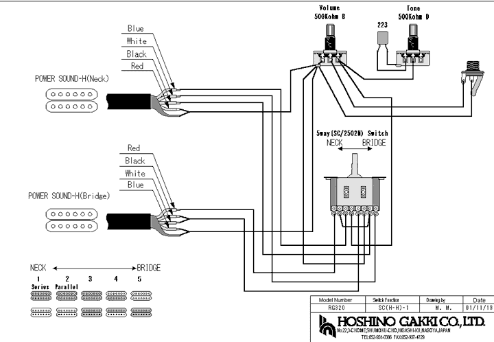

Salve a tutti...In questi giorni stavo pensando di modificare la mia Ibanez RG320PG mettendo 2 potenziometri push-pull e un selettore 3 vie... Ora vorrei splittare entrambi gli humbucker ottenendo così
Con entrambi i potenziometri abbassati: H(al manico)- H(entrambi)- H(al ponte)
Con il potenziometro del volume alzato: Single coil(al manico)- Single coil e H(del ponte)- H del ponte
Con il potenziometro del tono alzato: H(al manico)- H(del manico) e Single Coil(del ponte) - Single coil
Con entrambi i potenziometri alzati: single coil(al manico)- Single coil(sia al manico sia al ponte)- Single coil al ponte
E' fattibile???
Infine volevo chiedervi se fosse possibile selezionare anche il single coil da utilizzare....

Ciao, non conosco la chitarra in questione ma in linea di massima la configurazione da te esposta non presenta problemi!
L'unica cosa che devi controllare è che gli humbucker siano a 4 conduttori, cioè abbiano i 4 fili che escono dalle bobine (più la calza che avvolge i fili). Se i pickup hanno 2 soli conduttori non è possibile splittarli.
In pratica utilizzi il pot del volume per comandate il manico, il tono per il ponte.
E' possibile anche decidere quale bobina far suonare, basta escludere la bobina che no ti interessa...per far questo però devi avere lo schema dei pickup, per sapere a cosa corrispondono i colori dei fili!

Non essendo molto esperto ti posto lo schema della chitarra com'è ora allo stato originale...
Re: Split Humbucker...INF3-INF4
Perfetto...Forse chiedo un pò troppo ma nn è che potresti farmi uno schemino su come dovrei cablare i fili dei pick-up contando un selettore 3 posizioni e 2 push pull e (se possibile) anche 2 swich per selezionare il sigle coil. Potresti??

Dai un'occhiata qui, penso sia proprio quel che fa al caso tuo!
http://www.seymourduncan.com/support/wi ... _1t_3w_2pp
Ti resta da capire però a cosa corrispondono i colori dei conduttori dei tuoi pickup!
Altrimenti puoi andare a tastoni ma la cosa diventa lunga...
P.S.: cosa intendi per 2 switch per selezionare i single coil?? Una volta splittati li selezioni col tre vie...

Ok, quindi i push and pull controllano lo splittaggio ognuno di un pickup, e il selettore a tre vie fa la miscelazione.
Lo schema è già fatto sul sito della Seymour Duncan, è quello che ti ho girato l'altra volta:
Qui trovi le corrispondenze dei colori con i maggiori produttori:
http://www.seymourduncan.com/support/wi ... olor_codes
anche se purtroppo non c'è Ibanez...dovrai cercartele o chiedere al produttore...
Un'idea: se nei terminali dei conduttori dei pikup monti dei connettori femmina senza saldare i fili allo switch puoi provare più configurazioni insieme in pochissimo tempo, seguendo gli schemi online e saldare quella che ti piace di più! Io l'ho fatto al tempo ed è stato molto utile...
