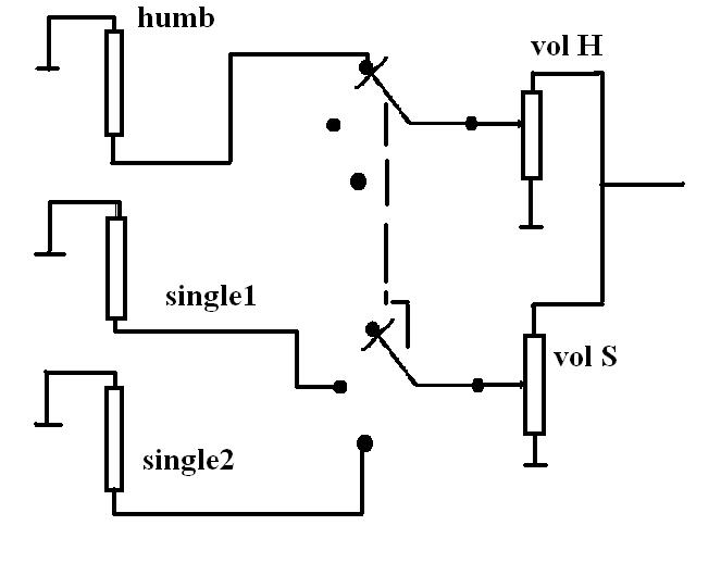

salve gente!ho da rifare l'elettronica alla mia stratocaster e vorrei mettere 1 volume per i singoli,1 volume per l'humbucker e 1 tono generale,avrei bisogno di aiuto per lo schema, in giro non ho trovato niente! :muro:
i pickup 2 singoli fralin e humbucker seymour duncan 78

Il problema è il volume che ti gestisce solo i due singoli. O hai un volume generale dopo il selettore o hai un volume per pu prima del selettore.
Volendo potresti mettere in parallelo i due singoli in un solo volume pre selettore ma perdi la possibilità di selezionarli singolarmente...

meglio la soluzione post selettore!però mi servirebbe uno schizzo dello schema,perchè io conosco quello standard con i 3 singoli e poi quelli di seymour duncan,uno schema del genre non lo mai visto!io volevo fare in modo che i singoli e l'humbucker suonino senza limitazioni per il fatto dei potenziometri a 250k e 500k,conoscete uno schema per farli andare bene senza modificare molto la caratteristica dei pickup?

E' un wiring strato standard...hai un solo volume e i due toni. Tra quelli di SD ne trovi a quintalate, a seconda che tu voglia splittare e di come tu lo voglia fare.
magnex93 ha scritto:i singoli e l'humbucker suonino senza limitazioni per il fatto dei potenziometri a 250k e 500k
In che senso senza limitazioni??? Nei wiring con humbucker puoi tenere il volume a 500k ed i toni a 250k

Credo che si possa fare.
Con il selettore della strato non andando a cortocircuitare le due sezioni, ed utilizzando poi, per i due volumi ed il tono, lo schema tipo un jazzbass.
Così però perdi la combinazione manico centrale che è un marchio di fabbrica della strato...
Forse sarebbe meglio per la versatilità non collegare l'humb al 5 vie (lasciando la pos 1 per "spegnere"i single) e inserire un push'n pull che permette di accenderlo a piacere...amplierebbe anche le possibilità sonore. Certo diventa atroce fare cambi di selezione pickup...

ti serve un super switch,con quello puoi assegnare i volumi e i toni a qualsiasi combinazione e gestire anche eventuali impedenze diverse dei pot

Allora vedo di procurarmi un super switch!grazie a tutti per il sostegno ragazzi :numb1:

Ho fatto uno schemino.
il selettore è a 5 posizioni e, naturalmente, nelle posizioni intermedie il centrale si connette con due poli alla volta.
Scusate per la qualità non eccelsa dello schema... :face_green:
Non mi intendo molto di impedenze tra pickup che fanno a botte, però credo che possa funzionare.
