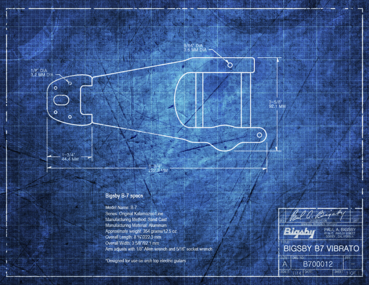

ho trovato il bigsby B700 nero che farebbe al caso mio riguardo i colori, intorno alle 100 euro ma non voglio effettuare buchi alla chitarra.questo tipo di vibrato non ha il VIBRAMATE, un supporto che si monta sul ponte della les Paul ed evita di fare buchi al top della chitarra.
ragazzi conoscete qualche rivenditore europeo che tratta questi articoli ed hanno dei prezzi abbordabili??

per spendere 70euro per un vibramate, io valuterei di tagliare una lamiera di alluminio e fargli quattro fori ;)
con quello che ci risparmi sicuro un bigsby (anche usato) lo trovi!

direi che per la Les Paul ti convenga puntare sul B7 e ti cloni il vibramate V7, per sicurezza disegnati una sagoma in cartoncino. Una volta che hai montato il tremolo, i riferimenti per i fori li ricavi direttamente col pennarello sulla piastra :face_green: :face_green:

Sicchè il Vibramate che serve sarebbe questo
e non questo
Allora alla spellatura aggiungo anche lo strappo delle unghie (sempre a vivo) :mang:
Dai, cosa vuoi che ci voglia per fare una cosa del genere ;)

ho un vicino di casa che fa il fabbro che gentilmente ogni tanto mi da una mano con la sua saldatrice e mi passa un po di ferrame.. =) mi farò dare un pezzettino di alluminio e ci lavorerò su ;)
Messaggi: 10041
Re: BIGSBY LEVA VIBRATO prezzi?
Messaggio da Kagliostro » 31/12/2013, 15:36
il pezzo di alluminio meglio che sia abbastanza più grande di quanto ti serve
ti disegni per bene la cosa su un pezzetto di cartoncino rigido e lo usi come dima
per riportare la sagoma sull'alluminio
ti procuri un kit traforo
o ti fai da solo il pezzetto di legno e recuperi un morsetto ed un seghetto da traforo
da Brico e Leroy Merlin vendono dei bellissimi archetti "professionali"
http://www.leroymerlin.it/catalogo/segh ... 30988573-p
http://www.leroymerlin.it/catalogo/segh ... 30988580-p
http://www.leroymerlin.it/catalogo/segh ... 30325253-p
ma vanno bene anche quelli da bambino

vedo di farmi un giretto nelle ferramenti del mio paese e vedo di trovare questo seghetto...ah riguardo i fori, dovrei fare un buco di poco appena inferiore a quello della vite, e poi cosa dovrei utilizzare per filettare il buchino?
Messaggi: 10041
Messaggio da Kagliostro » 31/12/2013, 20:07
Con il seghetto dovresti fare la sagoma esterna
i buchi è meglio farli con il trapano e, sì, ogni buco da filettare deve essere fatto più piccolo del diametro della vite
molti anni fa (a metà degli anni '70), quando andavo a sparare al poligono, per un tiratore di carabina libera, feci un pezzo in alluminio che serviva ad abbassare il terminale del calcio, non avendo altro, per filettare l'alluminio usai una vite in acciaio, un po' d'olio e tanta pazienza
tu con pochi euro ti puoi procurare dal ferramenta un maschio per filettare a mano con passata unica della misura giusta (o una piccola serie di 3 per le tre passate d'uso, 1^, 2^ e 3^ passata)
Qui trovi un po' di info e la tabella di riferimento diametro-vite/diametro-foro
http://www.gbcnet.net/showthread.php?27 ... re-un-foro
Ti conviene fare un po' di prove su un pezzo dello stesso spessore e materiale, per evitare di danneggiare l'adattatore a causa poca pratica
