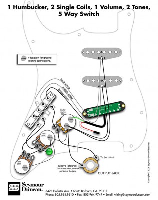

Salve a tutti :ciao: Colgo l'occasione per fare gli auguri di buon anno a tutti!
Ho comprato usato un humbucker (seymour duncan jb tb4) per montarlo sulla mia strato. Dopo averlo montato (secondo il wiring proposto dalla seymour che linko) mi accorgo da subito che è troppo scuro e fuzzoso. Smonto tutto, ricontrollo, rifaccio alcune saldature ma niente. Inoltre se sposto il selettore sulla posizione 4 (centrale+ponte) mi esce una schifezza con sbalzi di volume. Misurando in uscita il pu l'induttanza è ok! (intorno ai 16,3 k). Ho fatto una veloce registrazione per rendere l'idea.. L'humbucker è da buttare?

Posta una foto del pickup e delle saldature... probabilmente è solo una saldatura mal eseguita. ;)

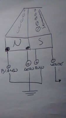

ho invertito il filo verde con il filo nero, il quale è stato mandato a massa con la calza, ora va molto meglio! possibile che la seymour duncan faccia un errore di questo genere?

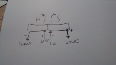

Sono arrivato ad una conclusione, ovvero che alla Seymour Duncan abbiano invertito i fili nella bobina di destra (sud). Ho tirato giù una mia conclusione...come è possibile che ha incominciato a funzionarmi meglio il pu anche nella posizione 4 quanto ho invertito il nero con il verde?
Ps: non ho ancora cambiato la mia configurazione, quella che ho scritto è solo una mia presupposizione

Ciao Aberto
Sembra che tu abbia avuto a che fare con una controfase.
E' possibile che il Pk sia stato fatto così su richiesta della jackson, se lo montava di serie.
Se hai risolto non c'è problema, ma se vuoi toglierti i dubbi puoi sempre provarlo da solo facendo le combinazioni serie/parallelo tra le bobine.

In controfase ha un suono nasale particolare, e volume inferiore rispetto alla configurazione in fase, ma sul distorto si sente meno.
Comunque un filo sbagliato è raro ma non credo impossibile, se invertendo hai risolto poco male!

Ho provato il collegamento come avevo pensato io: mi esce quel suono nasale a basso volume...

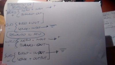

Ho aperto il PU e individuato i due fili per ogni bobina

i versi di avvolgimento delle due bobine sono opposti fra loro vero?

Si
Hai provato a collegarlo direttamente al jack? Così vedi subito se è un problema di wiring o altro...

Ho fatto la prova della polarizzazione con il tester e mi è sembrato tutto ok. Sono andato a prove e questa è quella che il mio orecchio ritiene più giusta...Non riesco a capire il perché

Cioè bobine in serie, il normale collegamento.
Scusa, ci ho fatto caso adesso...ma tu hai pot da 250K? Prima avevi un single al posto del jb?
