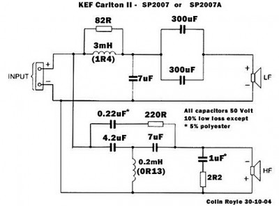

Ciao, devo sostituire i componenti di un crossover per delle casse hi-fi però, non riesco a trovare le induttanze perché non trovo i valori come da schema
le casse sono delle kef carlton 2 ho trovato lo schema , però avrei bisogno di alcuni chiarimenti sulle induttanze , le bobine sono avvolte su un nucleo di ferrite ma si sono bruciate , i valori sono 3mH ma è indicata anche la resistenza 1R4 , non trovo il valore giusto nella R trovo 3mH ma R0,31su cosa influisce questo valore ? chi mi sa consigliare un sito dove poter acquistare componenti per questo crossover? anche perché non vorrei fare 10 spedizioni per quattro componenti .Non li ho trovati da Banzai

Se la resistenza dell'induttanza è bassa mettici in serie una resistenza.

ok cosi ho risolto il problema per la resistenza, ma per quanto riguarda la sezione del filo ? a parità di mH posso prendere una qualsiasi induttanza ? non c'è un'isolamento o sezione del filo da vedere ? queste induttanze sono assiali avvolte in un nucleo di ferrite , non riesco a trovare le stesse da 3mH pero ho visto altri modelli di bobine senza ferrite praticamente solo le spire ... altre che hanno altre forme dischi sulle estremità ecc...non riesco a trovare questo valore e questo modello :( , cambia qualcosa oltre a livello di spazio ? non mi è mai capitato di sostituire induttori se non nel wah wah e quindi sono un po indeciso ....
Re: induttanze crossover
Se la tua ha resistenza inferiore significa che la sezione del filo è maggiore quindi reggono più corrente. Per le dimensioni possono essere molto diverse dalla tua originale.

Grazie viucus e grazie robi !!!
preso dallo sconforto stavo già pensando di rifarle io queste induttanze
!! ho recuperato del filo da un trasformatore non ho il micrometro ma sembra essere della stessa sezione, il nucleo c'è già utilizzo quello vecchio , le sbobino prendo la misura dei metri e le riavvolgo dovrei riuscirci senza grossi problemi ... più che altro poi misuro la R con un tester ma per sapere il valore in mH c'è un metodo semplice o devo per forza contare le spire ?

Ho un'altro piccolo problema , sto guardando per i componenti ma specialmente per i cap non trovo il valore giusto sono sempre li vicino ma non sono i valori esatti ... ad esempio 6.8 uF ma l'originale è 7 !! 4.7 ma l'originale 4.2 ... sono made in england , mi toccherà guardare in qualche sito inglese a questo punto !!! ho guardato anche da tube town e banzai ma nulla ci sono pochi componenti ma difficili da reperire
Mettine di più in parallelo:
6u8 + 220n = 7,02u
3,3u + 1u = 4,3u
tieni anche presente che con le tolleranze andrebbe bene anche un 6,8u al posto del 7!
