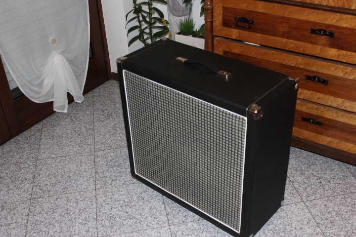

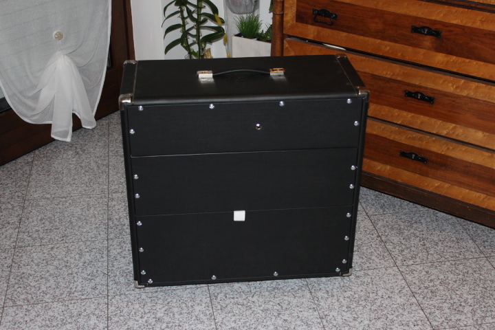

Ciao a tutti, ho da poco completato la mia prima cassa autocostruita. Si tratta di una 2x12 con coni in diagonale, un pò di info:
misura(esterna): 66x60x30;
lati incollati con incastri;
baffle incollata e avvitata su cornice;
grill-cloth montata su cornice rimovibile;
panello posteriore rimovibile per configurazione semi-aperta;
2 coni WGS montati all'interno: green beret e g12-65;
Grill-cloth stile marshall checkerboard.
lo stile è ispirato alle marshall di inizio '70, anche se ho preferito aggiungere i para spigoli. Sarebbe perfetta se da stupido non avessi tagliato la grill-cloth troppo corta facendo una madornale fatica a tenderla, ottenendo ai bordi linee del pattern fastidiosamente storte.
Consigli:
-se volete usare questo tipo di grill-cloth non bagnatela assolutamente prima del montaggio...bagnandola si restringe! Così dopo averla tese, una volta asciugata diventa molla, e dovete rifare da capo! (su un forum avevo capito invece che bagnandola si distendeva!)
-se usate una cornice per fissare la grill-cloth usate un legno tenero, perchè quando dovete cambrettarla non ve la cavate più.
Come suono non posso fare confronti, non ho mai usato altre casse al di fuori delle mie 2 1x12 FBT (con i coni ora montati sulla 2x12), che avevano un loro bel perchè su suoni clean e lead, ma che rendevano poco sui crunch. Ora finalmente ho dei crunch come li desidero, e potendo giocare con semi aperta e chiusa riesco ad avere una buona versatilità.

bel lavoro!!!!
quel WGS come va?
mi hanno sempre incuriosito!!

Bellissima complimenti!!!
Una domanda, ma dove li trovate quei bordini bianchi??

La mia esperienza di casse e coni è mooolto limitata. Mi è capitato di suonare con altre casse ma sempre con ampli di altri per quello che è il tempo di un concerto, quindi non posso fare confronti.
Secondo me comunque i WGS sono dei buoni coni; costano meno della concorrenza, sono ben fatti e per quello che mi riguarda ne sono soddisfatto. Gli ho scelti perchè nei migliaia di confronti A/B sul tubo con i vari celestion e altri, mi piacevano
Ciao Pasqua, i bordini bianchi (piping) li ho presi da tubetown. Li trovi alla voce tolex e grillcloth.

Bel lavoro Marco
In una delle mie casse per avere la possibilità di aprire e chiudere velocemente ho usato nel pannello rimovobile queste cerniere a sgancio rapido che trovo utilissime!
