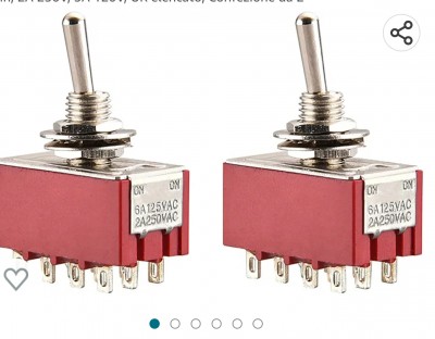

Ritenete siano insufficienti come potenza?

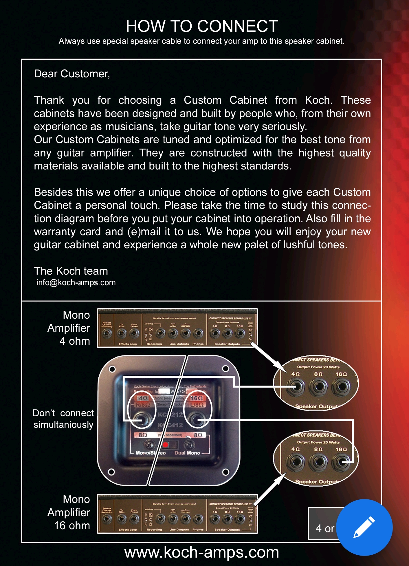

DOMANDA: ma sulla tua PCB hai provato a vedere cosa succede se inserisci due jack contemporaneamente ?
Collega tutti gli altoparlanti
metti un solo jack nella presa 4ohm e misura con il tester
metti un solo jack nella presa 16ohm e misura con il tester
metti due jack contemporameamente nelle due prese e misura con il tester, che risultato hai ?
I jack, come espressamente nel manuale Koch, vanno inseriti singolarmente e mai a coppie (tranne ovviamente adesso in modalità stereo che ho separato circuiti)

Facciamo finta che non si tratti di 16 e 4 ohm di impedenza ma che si tratti di 16 e 4 ohm di resistenza
Sulla Piastra sono riportati 360W
quindi usando la legge di OHM sappiamo che la corrente I = Radice quadrata di (P / R)
P sappiamo che al massimo è 360, La resistenza può essere 4 o 16 ohm
360/4 = 90
360/16 = 22,5
e chiaramente 90 è il valore per il caso di maggior corrente circolante nella cassa
la Radice Quadrata di 90 è 9,486 quindi la corrente massima che scorre sarà ~9,5A
Mentre
La Radice Quadrata di 22,5 è 4,743 e la corrente che scorre se ci si collega alla cassa sull'ingresso 4 ohm sarà ~4,8A
360 / 9,5 = ~38V
360 / 4,8 = ~75V
Quindi per essere entro limiti "garantiti" con lo switch dovrebbe sopportare almeno 75V ed una corrente di almeno 9,5A
p.s.: Spero di aver fatto i conteggi giusti, di solito evito di fare calcoli matematici in quanto non sono molto portato :yes:
