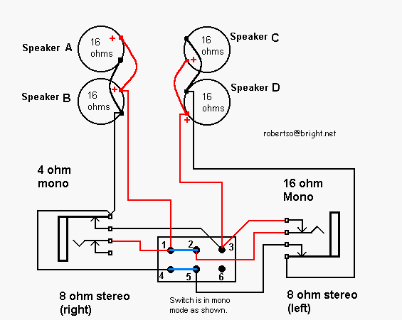

Ragazzi ho una cassa mesa 4x12 e ha 4x12 coni vintage 30 da 16 ohm l'uno.
Collegati secondo lo schema in allegato.
In quello schema i coni sono tutti da 16.
Se dovessi rimpiazzare con degli eminence da 8 cosa succederebbe? otterrei un mono da 2 ohm gli stereo da 4 ohm e l'altro mono da 8?

robi non il contrario ossia mono da 8 stereo da 16 e altro mono da 32?

ragionaci su:
..se ogni cono ha impedenza metà di quella precedente, le varie combinazioni che valori avranno?

ok ci siamo
2 4 8 .
