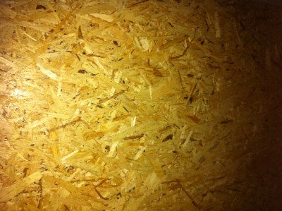

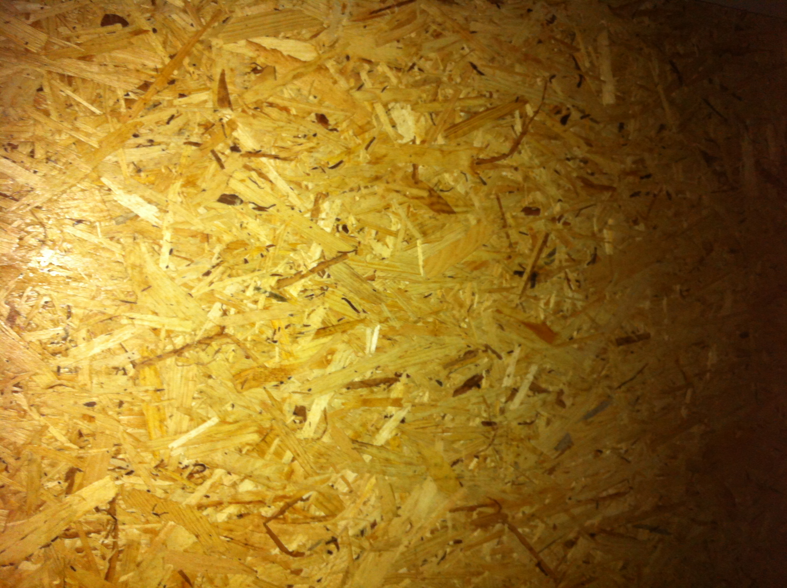

P.S. ricapitolando misure 75x54x34 cm, volume 137,7 litri, 2 coni marca: Fane, modello: Sovereign 15-400 da 15" 8Ω cad. , 2 tubi reflex con 120 mm di diametro e con lunghezza di 12 cm, 4 rotelle per facilitare il trasporto, 2 maniglie laterali, 8 paraspigoli, tolex o moquette nero, pannello con presa jack e cavi schermati per collegamenti, come legno userò l'mdf da 18mm perchè più economico tanto non ho problemi di peso.
per la baffle va bene questo legno o devo utilizzare anche l'mdf e da che spessore?
