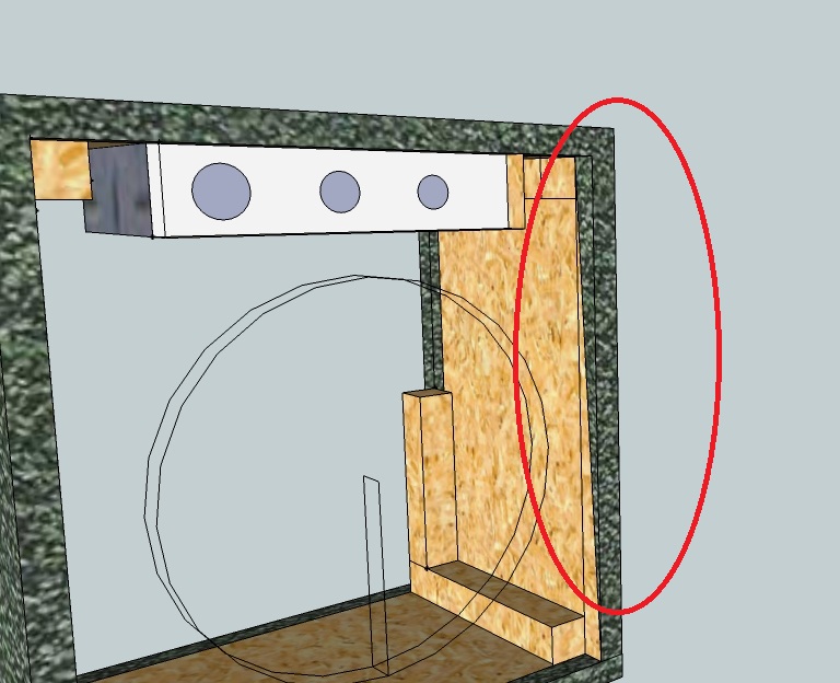

Puoi farlo come vuoi, ma essendo un combo a valvole io lascerei una "fetta" aperta in alto in modo che serva anche come presa per il ricambio dell'aria dove l'aria e' piu' calda, ovvero in alto!

Ho iniziato l'anno con un problemino tecnico da risolvere sulla costruzione della cassa..
La cassa è quasi finita ma purtroppo ho sbagliato a tagliare i listelli che rinforzano la cassa stessa dall'interno. Invece di lasciare 2cm dietro me ne restano solo 1.8cm, quindi quando la chiudo il retro mi esce di 2mm il che non si può proprio vedere!!
Lavorare nell'angolo interno della cassa è una tragedia! Ho provato con seghetto, lima, levigatrice e altri attrezzi ma non riesco a sbassare i listellini d'abete di 2mm.. L'unica cosa che mi viene in mente è comprarmi una fresatrice, ma non è una soluzione proprio economica..
Non è che qualcuno di voi avrebbe una soluzione brillante ed economica da suggerirmi per limare via questi 2mm dall'angolo interno?

Se tu avessi un Dremel (o una cinesata che lo imita) ti basterebbe un piccolo disco da taglio montato sull'alberino flessibile
Se proprio non trovi una soluzione per abbassare i listelli, potresti pensare, con uno scalpello da legno, di ricavare, sul pannello che deve appoggiarcisi, degli abbassamenti, in modo che una volta chiuso non si noti nulla
Se i listelli, come posizione, corrispondono agli angoli del pannello, basta che tu tracci una linea in modo da formare un triangolo abbastanza grande e poi con lo scalpello, lavorando di fianco, asporti il materiale in eccesso, potresti anche fare la cosa usando un seghetto a dentatura sottile

Grazie K,
Ho già provato con il trapanino+disco (io ho un vecchissimo workraft) ma non ce la fà..
Provato con seghetto con denti fini ma non ci si riesce..
Lo scalpello mi manca.. Me lo procuro e provo,
Ancora grazie

Visto che è molto più accessibile, se non ti viene, valuta anche di non abbassare i listelli, ma la parete che vi si appoggia

Quoto K, un ribassamento in corrispondenza dei listelli nella lastra di chiusura e da fuori vedi un lavoro plito!

Fatto!! Comprato uno scalpellino da 6.9 euri e in un quarto d'ora il gioco è fatto!!! Grazie per i preziosi consigli!!
Ora non mi resta che ripulire, incollare i ToleX, avvitare l'ampli, cablare il cono, aggiungere maniglia e piedini...
Insomma ce n'e' sempre da fare... Ma si intravede la luce!!!

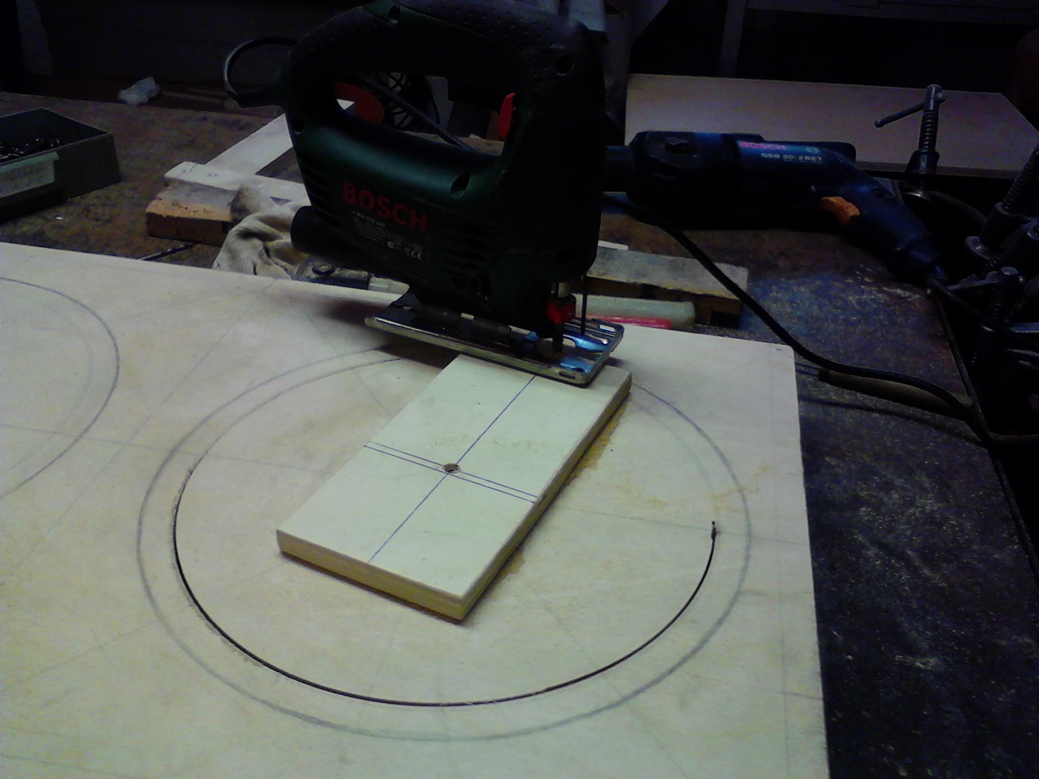

Condivido il metodo che ho usato io sperando che possa essere di spunto per qualcuno in futuro

Grazie Aberto,
Devo dire che il problema di fare un cerchio decente con mezzi improvvisati è stato uno scoglio...
E un altro notevole è tagliare e stendere il Tolex decentemente.. La mia cassa non è ancora terminata ma pian piano ci si farà!!!
