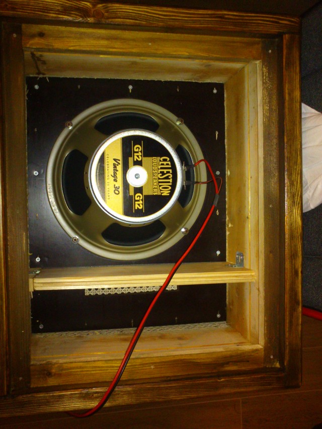

Il cono è il già citato Vintage 30, ma ho anche un ottimo Jensen C12K da provare.

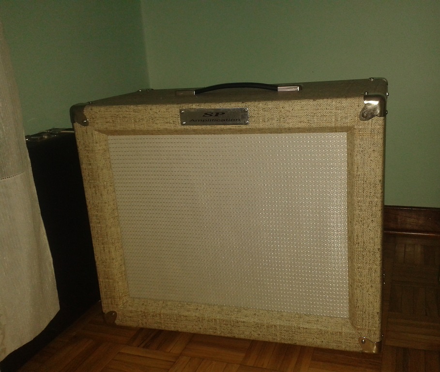

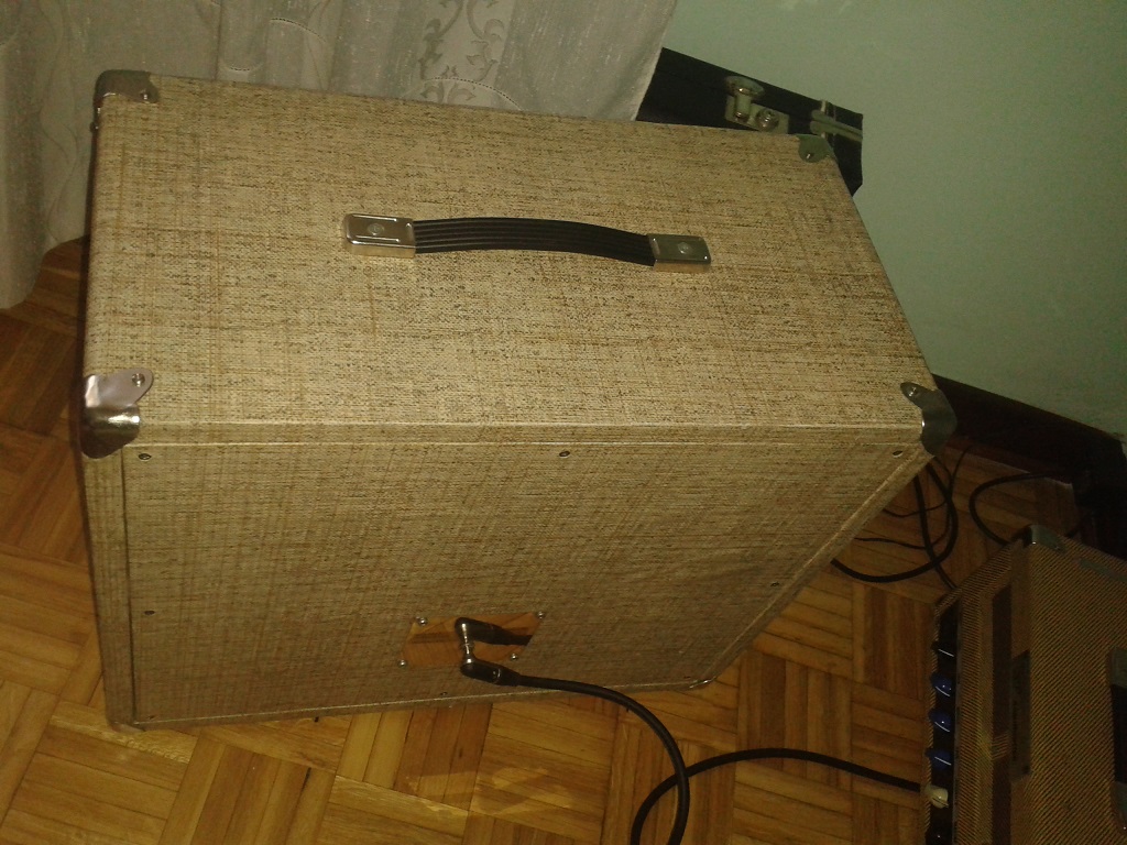

Re: Cassa 1x12 reflex inspired by mastrococco

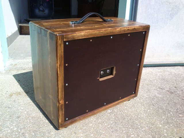

A questo punto si montano i piedini, la maniglia et voilà, pronti per far casino!
Dimenticavo... il cablaggio è con due jack per poter attaccare una seconda cassa in parallelo, ho la sua gemella in fase di finitura, casomai sentissi la necessità di una pseudo 2x12...
- mastrococco
- Garzone di Roger Mayer
- Messaggi: 1361
- Località: Cesena
Dimenticavo un particolare...come suona?
Attaccata alla mia 2204 risponde perfettamente alle mie aspettative, avevo già provato lo stesso cono in cassa aperta ma l'ho smontato dopo due minuti per non farmi sanguinare le orecchie dagli acuti sbilanciatissimi...in questa cassa tira fuori delle mediobasse morbidissime restando tonico in alto, ma senza esagerazioni, ottimo risultato direi!
Spero di avevvi interessato e magari stimolato a provare il buon vecchio massello per le vostre realizzazioni, materiale nobile e meraviglioso. Tanto si sa che i produttori non lo usano solo perchè il multistrato è più pratico e costa meno, non certo per questioni di tono!

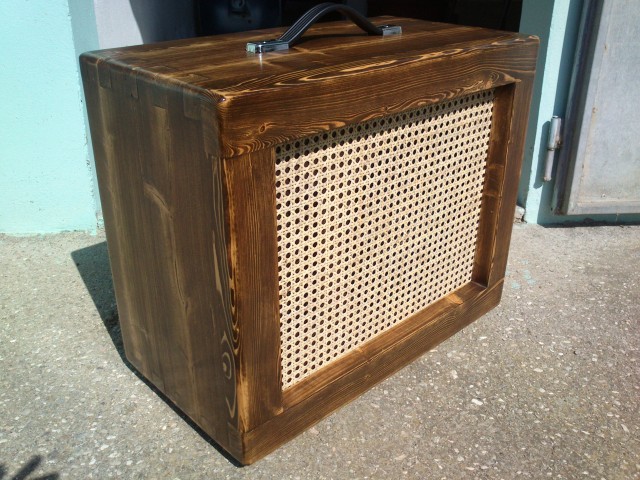

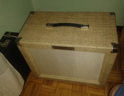

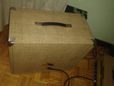

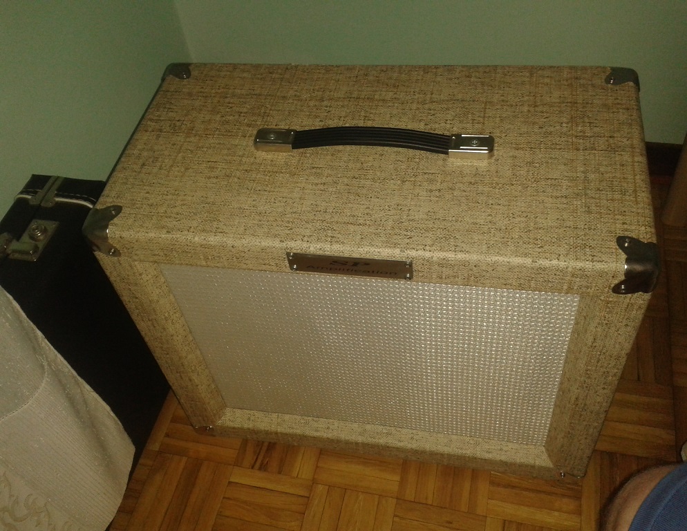

Io ho realizzato la mia cassa, prendendo spunto dall' Orange 1X12, (mio padre è un falegname in pensione, e abbiamo quindi tutti i macchinari occorrenti)

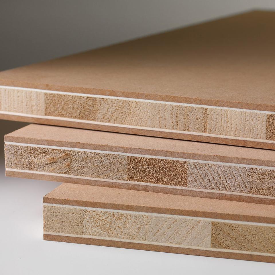

Per il materiale non ho utilizzato legno massello, bensì' del listellare come quello da foto, spessore 18mm,
Il cono utilizzato è un Celestion Seventy80, che mi piace per i suoni distorti proprio perchè per sue caratteristiche è un pò duretto, ma sui puliti non se la cava comunque niente male direi...
Inizialmente, devo dire, suonava un po troppo carica di basse, ho quindi provveduto ad inserire dentro qualche straccio e un po di gomma piuma, a mò di batteria!!
Dopo alcune prove sperimentali,per capire la quantità di "imbottitura" ora suona proprio bene, e molto bilanciata,
Ah un ultima cosetta, il rivestimento l'ho effettuato utilizzando la tela cerata delle tovaglie di una volta, delle nostre nonne per capirci,
Con 7 euro volendo ti fai una 2X12 e ne avanzi anche! è facile da stendere, non fa pieghe, e non si rompe mai....il tutto incollato con la vinavil.
Ecco un pò di foto:
Ecco un pò di foto:

alla faccia del listellare, quello in foto è un listellare con i fiocchi
siccome per le applicazioni da falegnameria, sono tutti anche troppo resistenti, la vinilica più economica che trovi è perfetta
scarti di produzione di una cucina di qualche anno fa..
