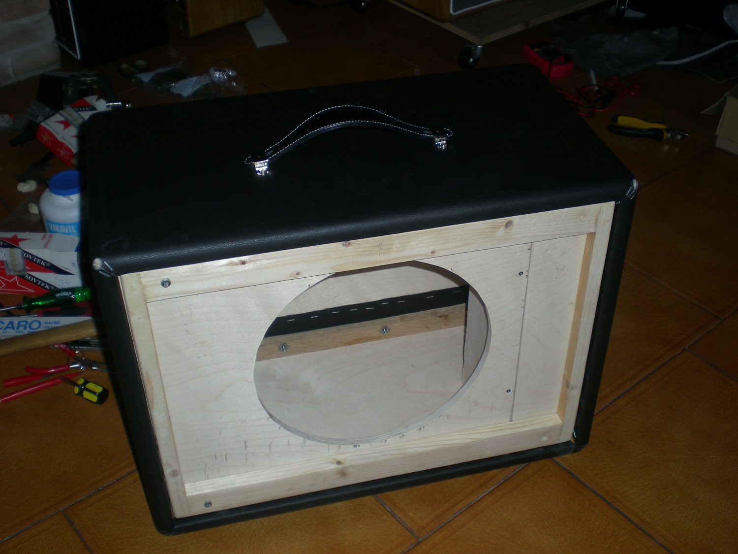

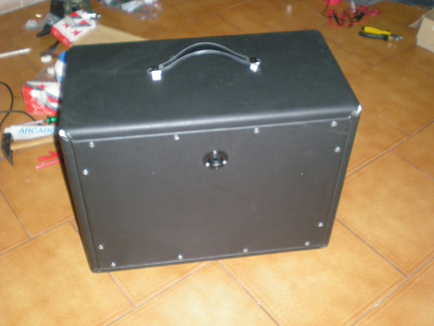

Messaggio da MapleMarco » 05/05/2015, 19:57
qualche passettino avanti!

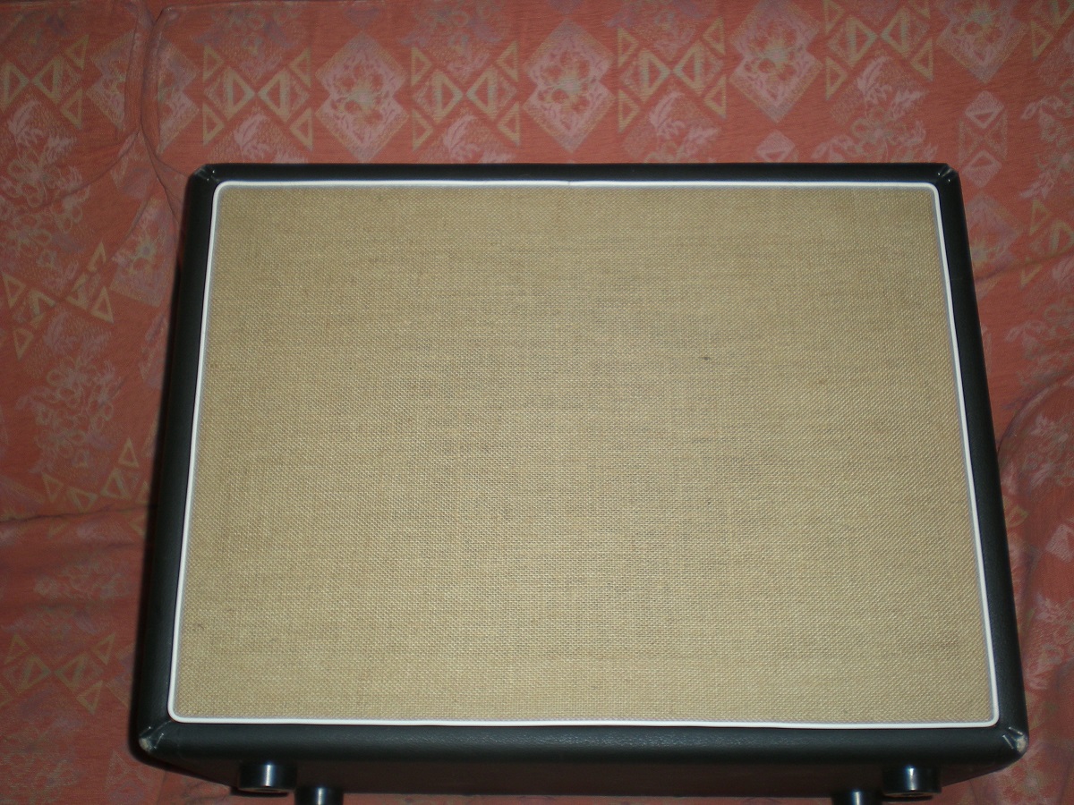

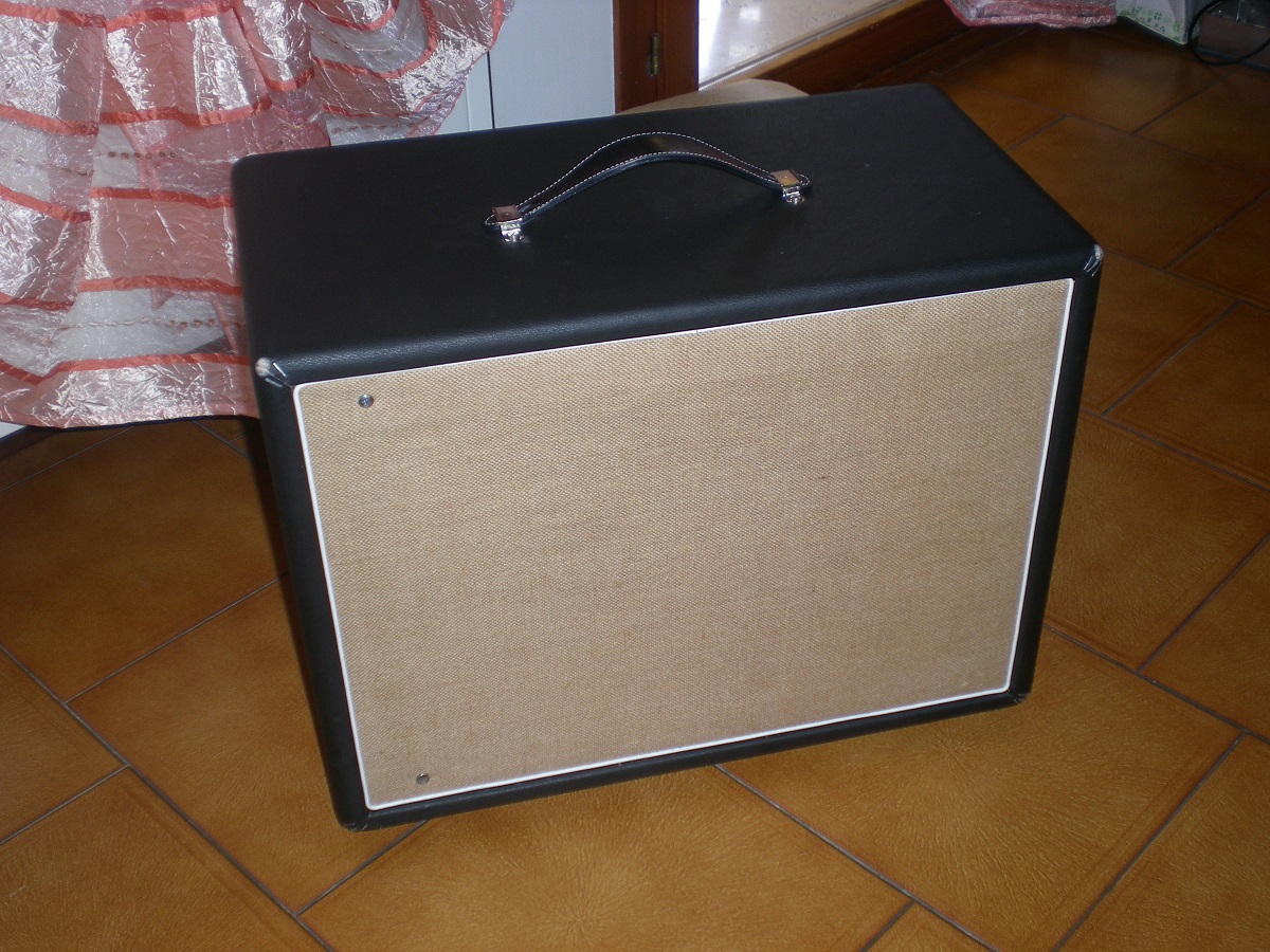

Messaggio da MapleMarco » 12/05/2015, 11:57
Ed ecco la mitica grill cloth in iuta! :lol1:
mastrococco
Messaggi: 1361
Località: Cesena
Re: 112 openback, sealed, thiele
Messaggio da mastrococco » 12/05/2015, 13:22
Esteticamente invidiabile! :numb1:
Messaggio da MapleMarco » 12/05/2015, 13:28
mancano ancora un paio di viti e gli angoletti di cuoio!!
comunque davvero una manna dal cielo...non ci avevo mai pensato, e nemmeno immaginavo esistesse una iuta così fitta!
devo ringraziare la commessa del negozio di stoffe che ha trovato una soluzione invidiabile :lol1:

Angoletti di cuoio ..... sarei curioso di vederli
Messaggio da MapleMarco » 13/05/2015, 0:19
in sostanza, un triangolo di cuoio con tre viti :lol1:
appena li monto posto una foto di dettaglio! ;)
Messaggi: 10067
Messaggio da Kagliostro » 13/05/2015, 1:08
Ma ........ homemade o commerciale ?
Messaggio da MapleMarco » 13/05/2015, 10:34
home made ovviamente ! :ok_1:
Messaggi: 10067
Messaggio da Kagliostro » 13/05/2015, 12:42
Per adattarli all'angolo cosa fai, li bagni con alcol e poi li batti sul posto ?
Sta cosa mi intriga e mi interessa ....

Messaggio da MapleMarco » 13/05/2015, 18:27
basta usare cuoio non da suole insomma...
quello che in calzoleria da noi si chiama "peassa" (pellaccia si potrebbe tradurre), e che a differenza del cuoio vero e proprio è un attimino più flessibile!
basta bagnarlo un pò e tirando da un chiodo all'altro si adatta all'angolo!!!
farò anche qualche foto della procedura appena ho tempo di metterle allora ;)
