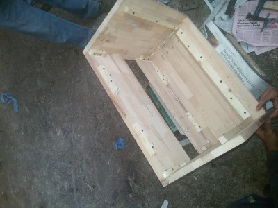

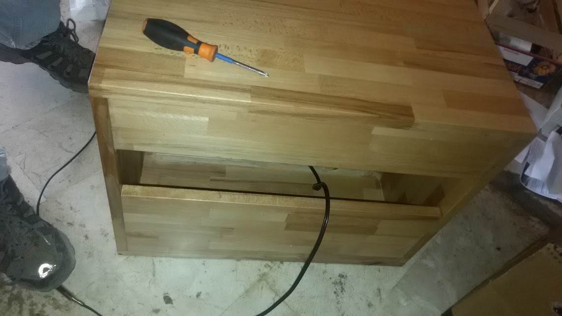

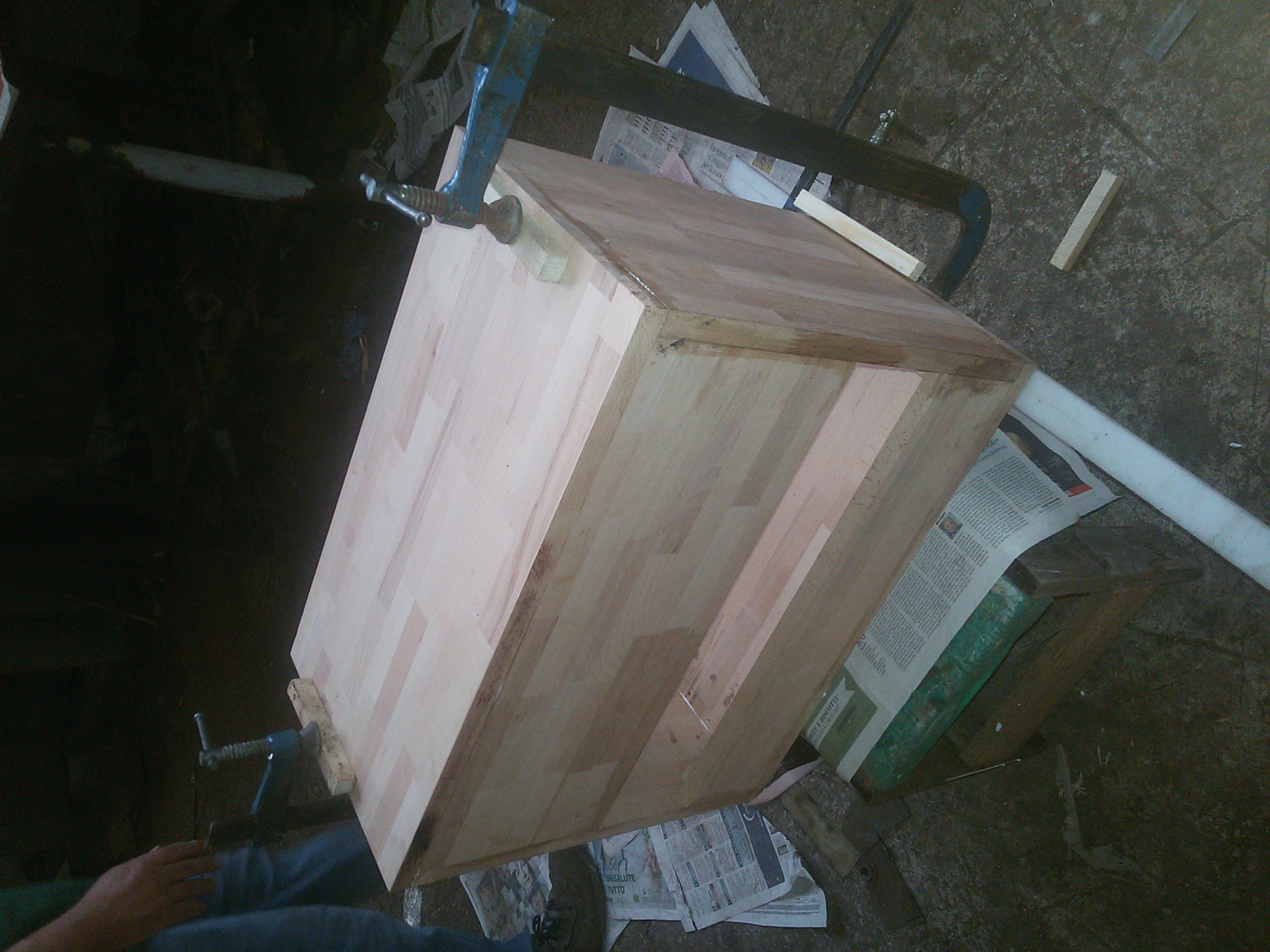

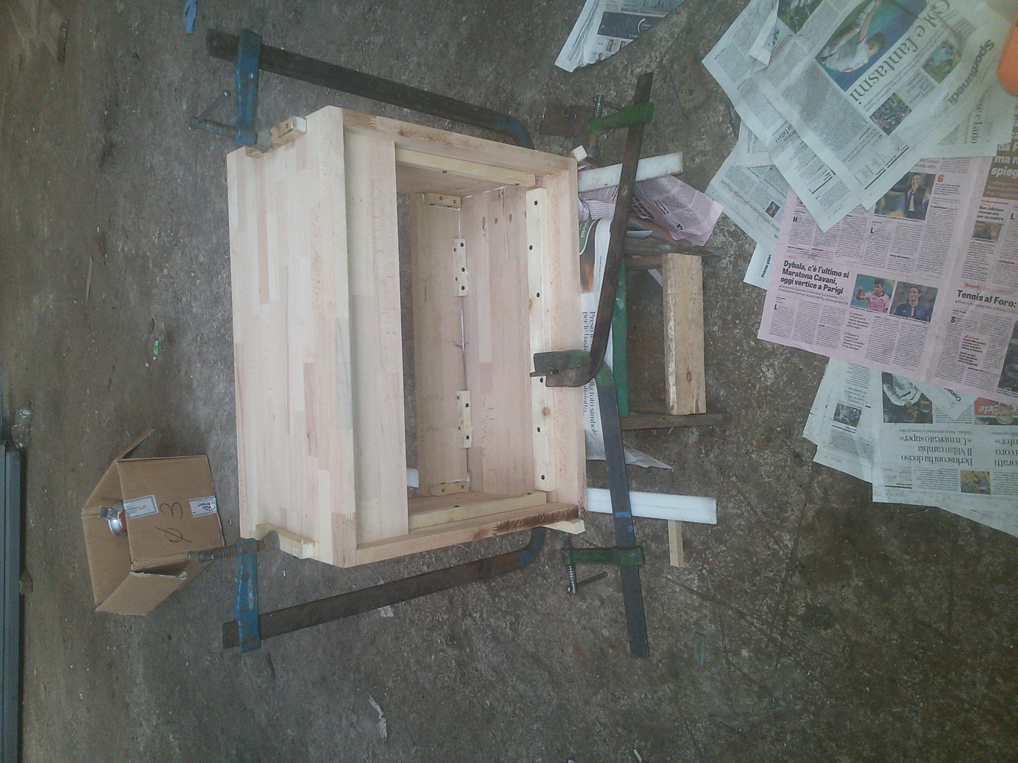

Vi piace come sta venendo??
dietro ho messo due listelli di misure diverse, il più grande in basso, in modo da lasciare una bella apertura posteriore.
davanti userò un tappo di abete da 18mm.
tutto il cabinet è in faggio listellare.
sono indeciso se verniciarlo con un impregnate, o avrei pensato di usare solo una vernice trasparente per lasciare il bel colore del faggio. voi che ne dite??
l'abete invece lo coprirò con un pò di impregnante.

Si, ricorda un pò il parquet, su una cassa è certamente originale!
Se il colore ti piace puoi semplicemente usare una finitura trasparente, visto anche il listellare la variazione cromatica dei pezzi è notevole colorando secondo me corri il rischio di appiattirla.

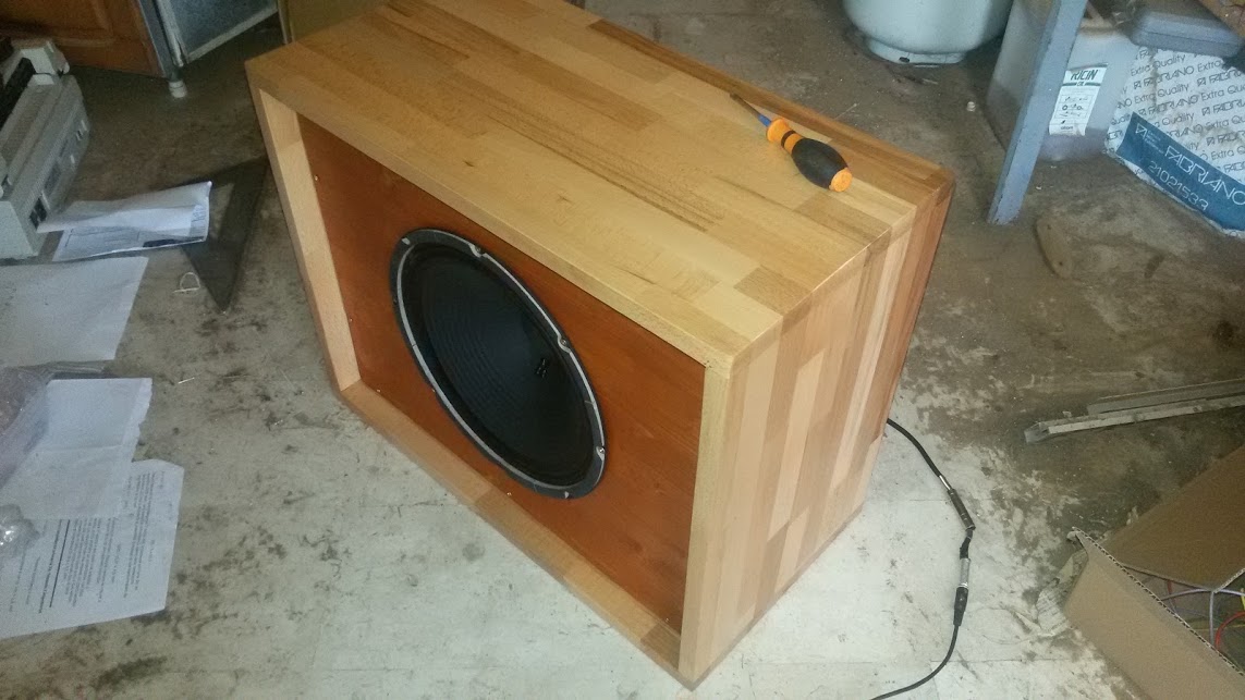

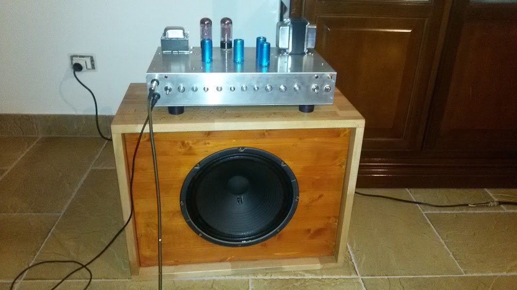

Ho completato il lavoro!!
La cassa è venuta benissimo, suona in un modo incredibile!!
Ho paragonato la mia cassa (jemsen tornado 12) con una di un mio amico (celestion vintage) e la mia suonava meglio e mi è costata molto molto meno!!! e poi l'ho fatta io hihih che belle soddisfazioni
Per non parlare dell'ampllificatore...
al prossimo ordine da tube town (sto già pensando al prossimo amplificatore) comprerò i piedini, la maniglia e forse gli angolari.
sono indeciso su quale retina utilizzare...
che ve ne pare??
Grazie a tutti per i vostri consigli!!

Penso sia venuta carina!
Come protezione del cono non ci vedrei male una di quelle griglie rotonde solo sul cono, con la baffle a vista...dovrebbero averle sempre da TT
