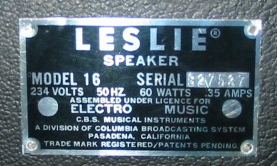

Salve a tutti.
Ieri mio zio, reduce da un vecchissimo gruppo, mi chiama e mi fa sapere se ero interessato a ricavare un po di pezzi da una vecchia cassa che stava per buttare via...
Sul posto mi avvicino e noto con sorpresa che la cassa era una Leslie!!
Le condizioni sono abbastanza buone ma vorrei sistemarla un po (il cavo di alimentazione è un po pericolante e il portafusibili è stato bypassato da qualcuno) e un po di polvere....
Poi ci sarebbe da riattaccare la griglia superiore.
Lucidare la pelle e cosi via....
Ho un po di dubbi su come interagire col connettore multipolare.
ecco un po di foto...

Boss prima di tutto rimetti il fusibile, poi controlla che il cono non sia in corto col multimetro.
Fatto ciò la puoi accendere e vedere se suona... sicuramente avrà dei contatti striscianti che col tempo sono diventati rumorosi e li dovrai spruzzare con lo svitol, si lo svitol, per pulire i contatti e i potenziometri fa paura e costa 10 volte di meno dello sprai pulisci contatti...

Ok aperta davanti e dietro senza fatica
La situazione è questa: davanti c'è uno strano oggetto collegato a un motore da cui fuoriescono 4 cavi diretti al box.
Il dietro: allora il cono da 100w è ricoperto da fonoassorbente (cartaceo?) ci sono le istruzioni per la riparazione (le foto sono sfocate) e il box : presumo ci sia un trasformatore molti condensatori (non è un cross over) e un rele(presumo).

controlla il cono e attacca subito la testata!!! spero per te che tu abbia la possibilità di usare due casse nella tua testata o che abbia due ampli... allontana
un pò le due casse e voilà! Il suono che nessun phaser tremolo vibrato riuscirà mai a fare....
Cerca anche il pedale per cambiare fra le due velocità, se la cassa era di tuo zio ci sono possibilità che ce l'abbia ancora. la presa da pannello con tanti poli che escono (la chiamerei quasi spina da pannello anche se mi pare buffo) è dove andrebbe collegato il pedale. Se non dovessi trovare il pedale o il connettore giusto mi pare che siano solo due i cavi connessi, quindi un buon jack mono e un interruttore spdt dovrebbero fare al caso tuo....

Allora confermo quello che che dice Trevize basta collegare un cavo e cambia la velocità con l'occasione vi posto la foto del cambio di velocità e lo schema del box.... c'è un condensatore strano (++) che va sul meno dell'altoparlante.
il pin IN-3 non è connesso, 4 e 2 pensano siano per lo switching della velocità 5 e 1 per il segnale.
Il secondo connettore quello a destra è interno: + e - ap venno al cono 1x 2x e x vanno al complesso motore e cambio.
Ci sarebbe un problema: il fonoassorbente è completamente rovinato e è entrato (fra virgolette) nel cono, lo vorrei sostituire con del nuovo, come fo???

Ripristinato il fusibile la cassa giraaaaa
Lo switch attiva e disattiva un freno al motore...
Adesso non resta che provare il cono... ma prima cambio il fonoassorbente

il fonoassorbente che vedi in foto lo puoi riprrodurre nella seguente maniera:
prendi un foglio di lana di vetro (da qualsiasi ferramenta)
prendi due quadrati di stoffa grandi come il foglio
ti fai cucire i due pezzi di stoffa con dentro la lana di vetro a mo di trapuntina
applichi il "cuscino" che hai ottenuto sullo speacker
prendi un taglierino
fai una bella croce in mezzo
e rimbocchi sul magnete

Purtroppo il fonoassorbente è ttutto sbriciolato e finito dentro al cono
Quindi come minimo lo levo per pulire il cono.
