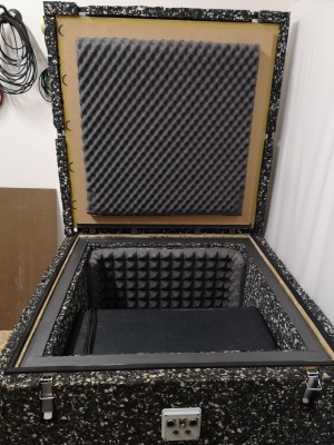

Messaggi: 2076
Re: costruire una Isobox
Messaggio da Dom » 03/01/2020, 22:21
fabrymaiden ha scritto: ↑
23/09/2007, 16:07
...... in effetti può essere utilissima....
Lo è di sicuro! [icon_e_biggrin.gif]

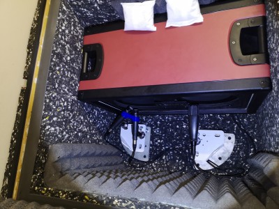

Cassa Marshall 2X12 Dentro
...... fuori
Ultima modifica di Dom il 03/01/2020, 22:28, modificato 2 volte in totale.

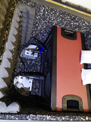

Messaggi: 2076
Messaggio da Dom » 03/01/2020, 22:23

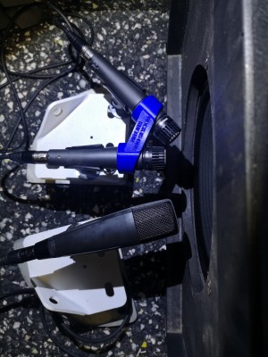

Laney 2X12 con coni Eminence Legend v12
8 ohm
Messaggi: 2076
Messaggio da Dom » 03/01/2020, 22:35

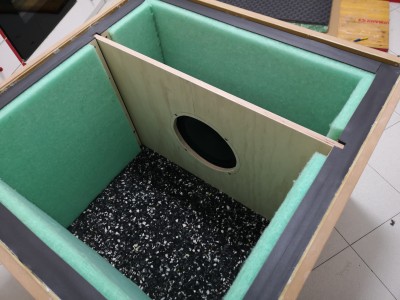

.... Il progetto è stato modificato in fase di installazione/montaggio per via di diversi fattori.
Lo spazio interno sarebbe dovuto essere 2 volte piú profondo di quanto si vede in foto, ma per come era stato progettato all'inizio.... Rispettava questa regola.
.... Dopo.... Quando ho deciso di renderlo capace di ospitare una 2X12, purtroppo non la rispettava piú.
Ma il problema principale era sempre uno solo: se rendevo l'isobox piú profondo delle misure che ha ora, non sarebbe mai potuto uscire dalla porta della stanza!

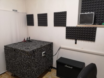

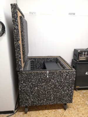

Quí trovate tutte le info che possono servire:
https://www.google.com/url?sa=t&source= ... 8125921547
... Io ho anche comprato un tipo di materiale dal sito. Si fanno pagare, ma i materiali sono il top!
La maggior parte del materiale fonoassorbente da impiegare è stato il "copopren". Devo dire con ottimi risultati. C'è un motivo se ho scelto quello e non la lana di roccia.
.... Cmq, sono molte le cose di cui parlare riguardo ad un isobox. Se qualcuno ha intenzione di realizzarne uno, cercherò di essere d'aiuto.
Messaggi: 2076
Messaggio da Dom » 04/01/2020, 10:39

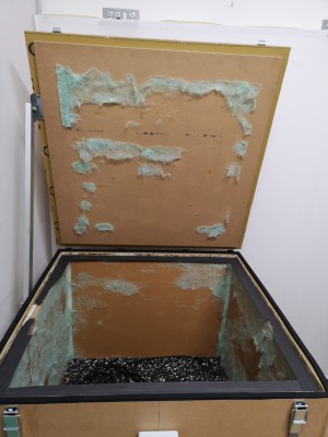

.... Vi sconsiglio vivamente di utilizzare la fibra di poliestere!!!!
Questo era come avevo pensato di farlo all'inizio:
.... È dopo, quando ho strappato tutto e ho ricominciato daccapo!
