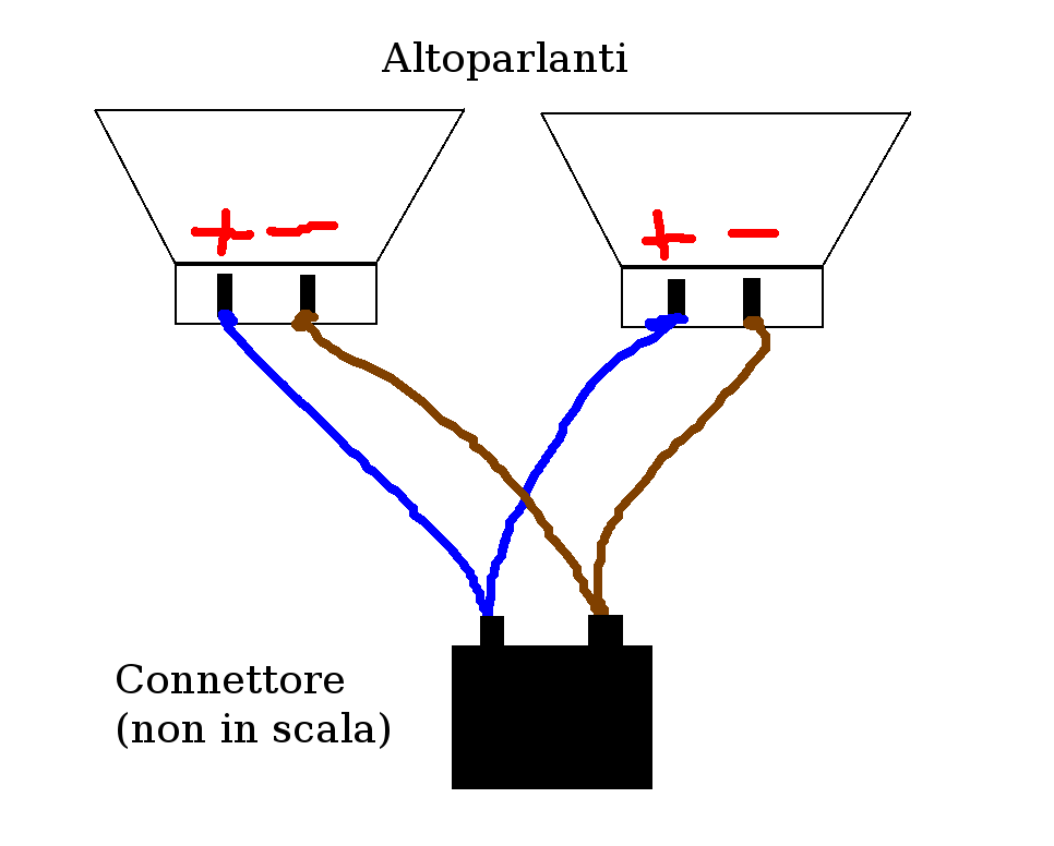

Ora l'unica cosa ke mi manca è come collegare i coni alla presa, e come montare la presa per il cavo di potenza ke deve essere a sua volta collegato alla testata (scusate il gioco di parole).
guardate:
Quel coso nero ke sporge dovrebbe essere la parte dove poi devono essere attaccati i fili ke collegano i coni alla presa ? Se si, mi spiegate come collegarli ?
Immagino ke ogni filo abbia un suo colore, e ognuno di essi vada su una parte diversa di quel coso nero sporgente della prima immagine. Se invece mi sbaglio per favore spiegatemi come fare ^^. Magari usate delle immagini per farmi vedere meglio xk in elettronica sono un vero pollo amadori !!!!! ^^

Messaggio da Vicus » 16/06/2008, 15:59
Per il connettore: vista la potenza in gioco penso che la tua testata usi come uscita uno speakon altrimenti avrà il classico jack. Quello che vedi nella prima foto è una vaschetta in metallo mentre quello con i terminali è la presa. Devi colegare i coni con del filo di almeno 2mmq, bello grosso. I coni vanno collegati in parallelo rispettando le polarità indicate sull'altoparlante, i collegamenti bisogna farli con un stagnatore e fatti bene.

Messaggio da Panda90 » 16/06/2008, 18:28
Vicus ha scritto: Per il connettore: vista la potenza in gioco penso che la tua testata usi come uscita uno speakon altrimenti avrà il classico jack. Quello che vedi nella prima foto è una vaschetta in metallo mentre quello con i terminali è la presa. Devi colegare i coni con del filo di almeno 2mmq, bello grosso. I coni vanno collegati in parallelo rispettando le polarità indicate sull'altoparlante, i collegamenti bisogna farli con un stagnatore e fatti bene.
I tubi li devi usare delle dimensioni che ti ho indicato, è importante rispettarle.
Dove posso comprarla quella vaschetta? Il connettore lo devo prendere a parte e lo devo montare sulla vaschetta ? Se si, mi dite come si kiama quel connettore, o magari mi date il link di un sito ke lo vende ?
Per i tubi non intendevo le dimensioni......intendevo le posizioni. Posso metterli nella posizione usata in quel progetto di Megabass ?
In quel disegno in allegato, i coni sono messi in parallelo ?

Messaggio da Vicus » 16/06/2008, 19:36
I tubi li puoi montare dove preferisci. La vaschetta penso sia quella che ha in catalogo Ciare ma te la puoi fare con un lamierino. Il connettore non saprei quale ti serve, è un jack o un speakon? La ciare comunque vende anche vaschette già pronte con in connettore che ti serve. Nella foto i coni sono collegati in parallelo.

Messaggio da Panda90 » 16/06/2008, 20:17
Sulla testata ci sono due entrate jack. Non ce ne sono speakon. Ora cmq guardo nel catalogo della ciare se ha le vaschette già pronte xk non credo ke sono in grado di montarla da me. Ne devo cercare una in particolare ? Nel senso: esistono diversi tipi di connettori ognuno adatto ad un tipo di cassa o l'unica differenza è ke ci sono gli attacchi speakon e jack ?
Edit: ho trovato il catalogo delle vaschette già fatte.......il problema è ke non riesco a capire quale serve a me. Nessuna ha l'entrata jack. Dateci un occhiata per favore.....io mi sono scervellato ma non ne ho trovate  :hummm_1: : http://www.ciare.com/consumer/prodotti_component.htm

Messaggio da Vicus » 17/06/2008, 17:29
Devi prendere la YAC102 e montarci un jack femmina. Mi raccomando che sia "professionale" nel senso che deve reggere un bel po' di potenza. Tipo questo: http://www.nagrit.com/catalog/product_i ... ts_id=1331
Volendo se ne trovi una così non ti serve la vaschetta.
