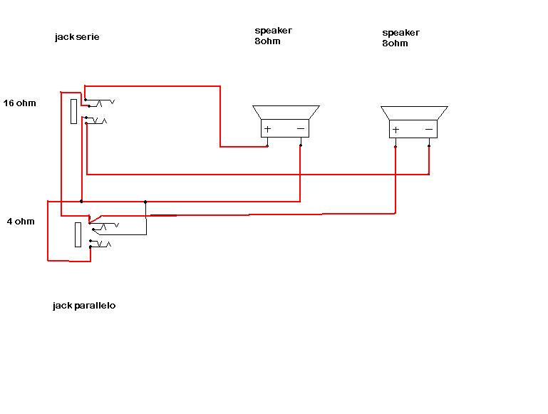

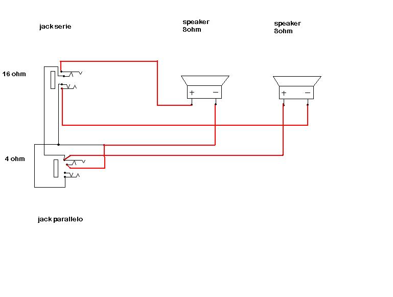

ciao a tutti, qualcuno ha lo schema per cablare una 2x12 con coni da 8ohm tale per cui inserendo in un jack si ha la serie 16ohm e mettendo nell'altro il parallelo quindi 4ohm?
il tutto senza switch, solamente usando i jack switchabili sia sull'hot che sul ground?
a furia di provare c'ero quasi arrivato ma ci deve essere qualcosa che mi sfugge e non riesco a farlo.. se qualcuno ha lo schema o mi passa il link mi fa un grande piacere.

dovrei essere giunto alla conclusione,
posrto gli schemi, le linee rosse sono quelle attraversate dal segnale.
