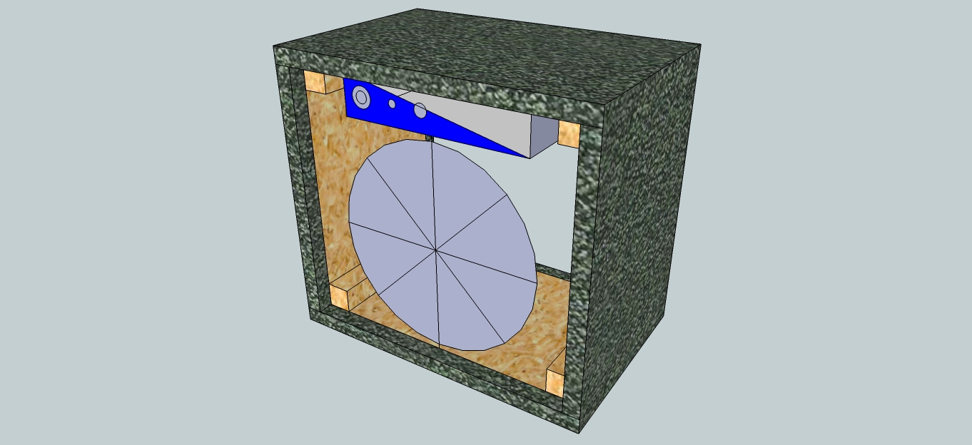

Alla fine sto adattando il progetto iniziale di una cassa 1x12", tagliata evidentemente con dimensioni sbagliate per lo scopo, a il progetto di un combo MADAMP G2 (realizzato in precedenza), con cassa da 1x10" (dispongo di un vecchio cono Fender, sarà un Eminence).

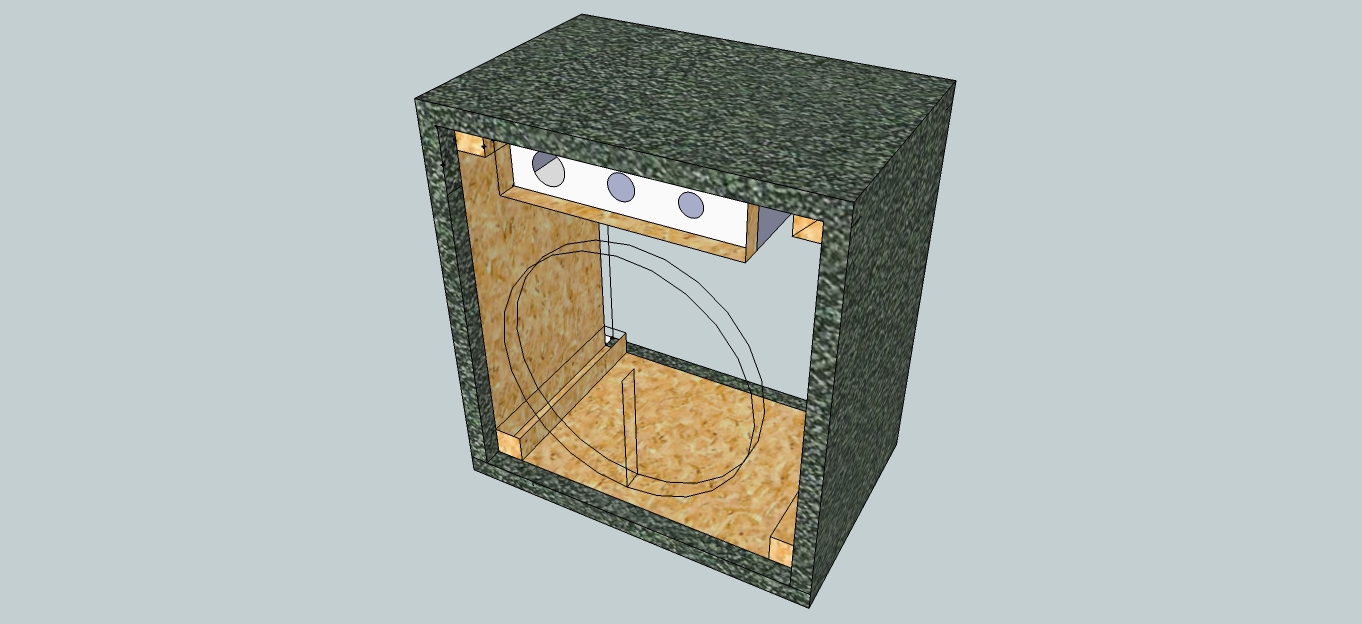

Ciao a tutti!! Ieri sera ho fatto un cerchio che nemmeno Giotto!!
E' proprio vero che con i consigli giusti si riesce a far tutto!
E cmq non serviva davvero essere così precisi, il cono con il suo margine và a coprire il tutto...
Ora la questione ce mi viene da pormi è la seguente:
La cassa con queste misure 400x300x250mm come suonerà meglio chiusa o aperta?
Direi che ormai non resta che arrivarci e provare..
:numb1:
Ho aggiornato il modello, questo spero sia il risultato finale!!

Messaggio da mastrococco » 22/11/2012, 11:45
Ottimo!
Se chiusa o aperta dipende da cosa ti piace...in linea di molta massima chiusa per suoni più pesanti, soprattutto in distorsione e aperta per tutto il resto (suono più multidirezionale ed arioso).
Ma alla fine l'unica è provare! :gui2:
Re: Giotto
Messaggio da Hades » 22/11/2012, 19:04
Direi che potresti optare per una chiusura a 3/4 dato che e' un combo e che monti un cono da 10"... Ti dovrebbe dare piu' apertura nel suono.
spips
Messaggi: 98
Iscritto il: 28/01/2008, 18:22
Località: Pisa Spezia Rosignano
Re: Giotto
Messaggio da spips » 23/11/2012, 10:27
Grazie per il consiglio lo seguirò di sicuro.
I 3/4 si fanno lasciando un apertura centrale o in alto?
