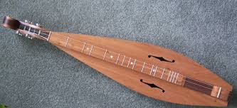

Giusto una curiosità
la tua è più come questa
o come questa ?
o come questa ?
Re: amplificatore per dulcimer
sono entrambi dulcimer, cambia solo la forma della cassa acustica, quello sopra e' definito "teardrop" (lacrima) ed e' la stessa forma del mio, l'altro e' definito "hourglass" (clessidra) ed e' la forma classica per quelli piu' grandi
questo e' il mio:
e suona così: https://www.youtube.com/watch?v=05t00lJKeLo
questo e' il mio:
