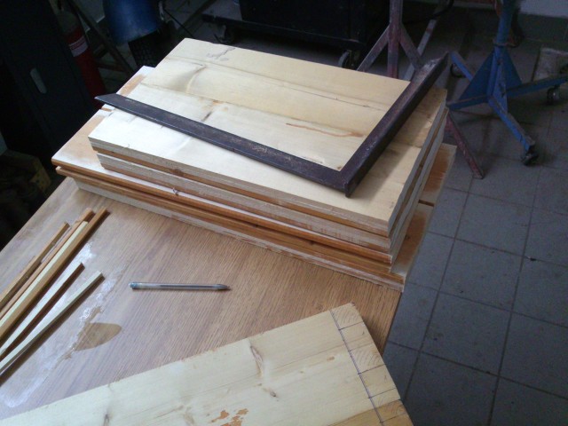

Passo n° 1: incollare le due assi una fianco all'altra con dell'ottima colla vinilica e tagliarle della lunghezza appropriata
tavole incollate

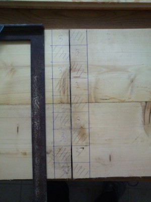

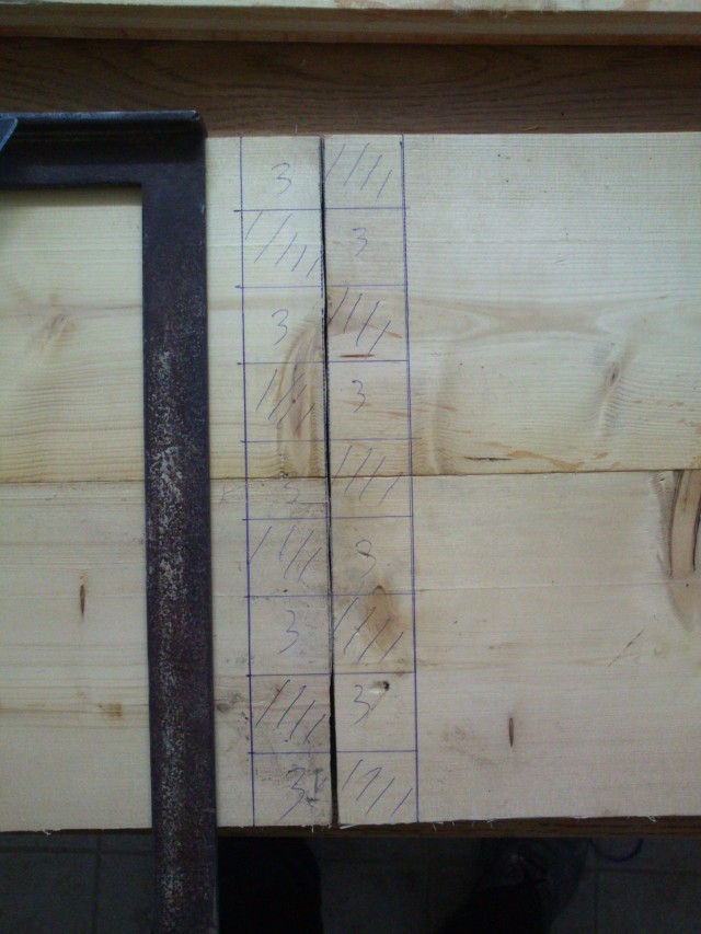

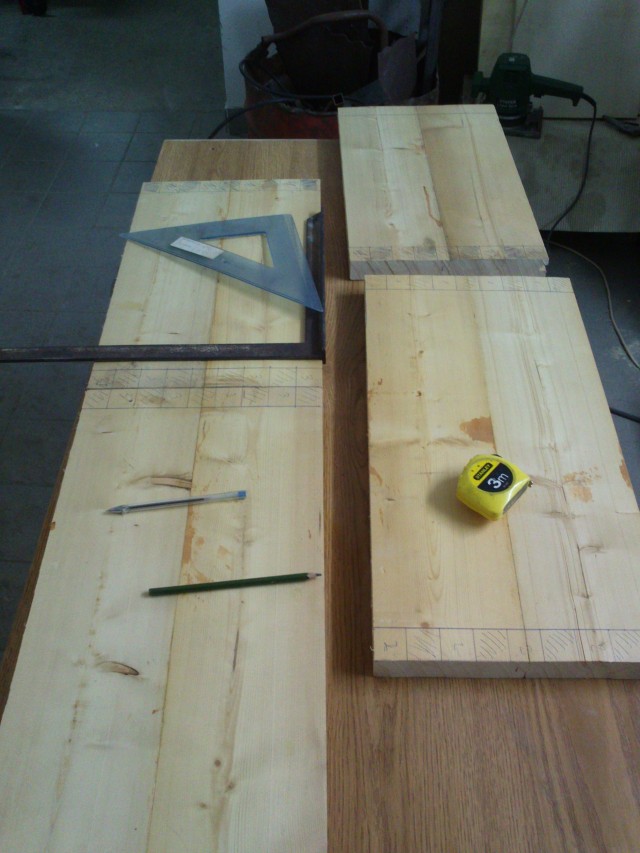

Quindi procedere a segnare gli incastri, io li ho fatti da 3 cm, mi piaceva così :lol1:
Per fare un lavoro preciso accostate le tavole come verranno montate e fate i segni continui dall'una all'altra, segnando con il numero l'incastro. Così saremo certi di avere incastri perfetti.
segnare incastri

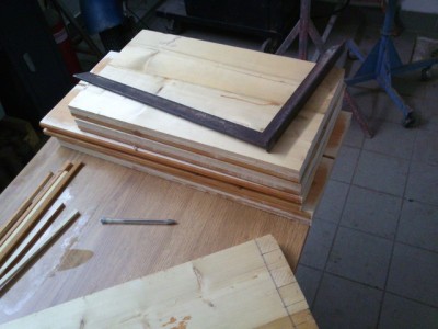

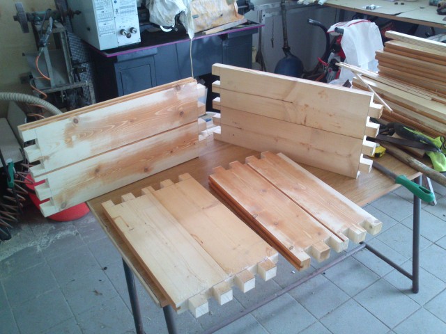

Tagliare gli incastri, occhio a non uscire dalla linea tracciata, i lati devono coincidere e l'incastro dovrebbe essere leggermente forzato. Male se il taglio è largo e l'incastro balla.
Io ho utilizzato una sega a nastro, mano santa per fare tagli verticali ma si può usare un seghetto alternativo o anche una sega a mano, magari stando stretti e rifinendo con la raspa.
incastri eseguiti

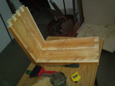

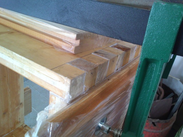

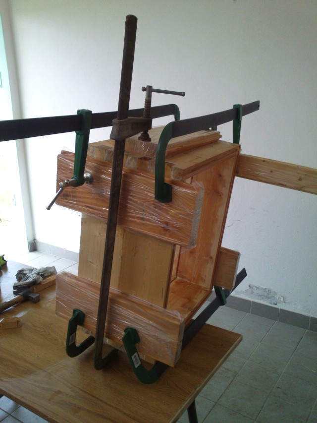

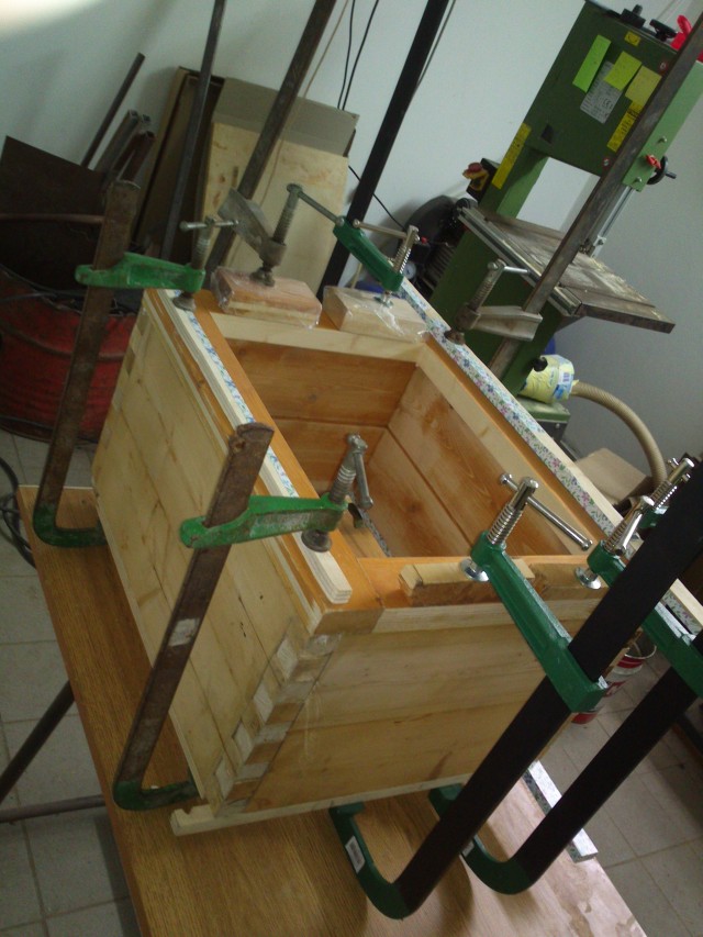

Si passa quindi all'incollaggio, con colla vinilica.
Naturalmente prima di serrare i morsetti si controlla con lo squadro la perpendicolarità delle pareti, facendo le opportune correzioni.
Chi non disponesse di morsetti come i miei (non li regalano in ferramenta...) può utilizzare della pellicola da imballaggio, quella che sembra domopack per intendersi, o in ultima analisi del nastro adesivo da imballaggio per serrare le pareti. Non è necessario applicare pressioni immani.
Non siate poveri di colla, abbondate, deve riempire eventuali fessure. Quando serrate ricordate di pulire con uno straccio bagnato quella che fuoriesce.
Lasciate in posa almeno un giorno.
incollaggio

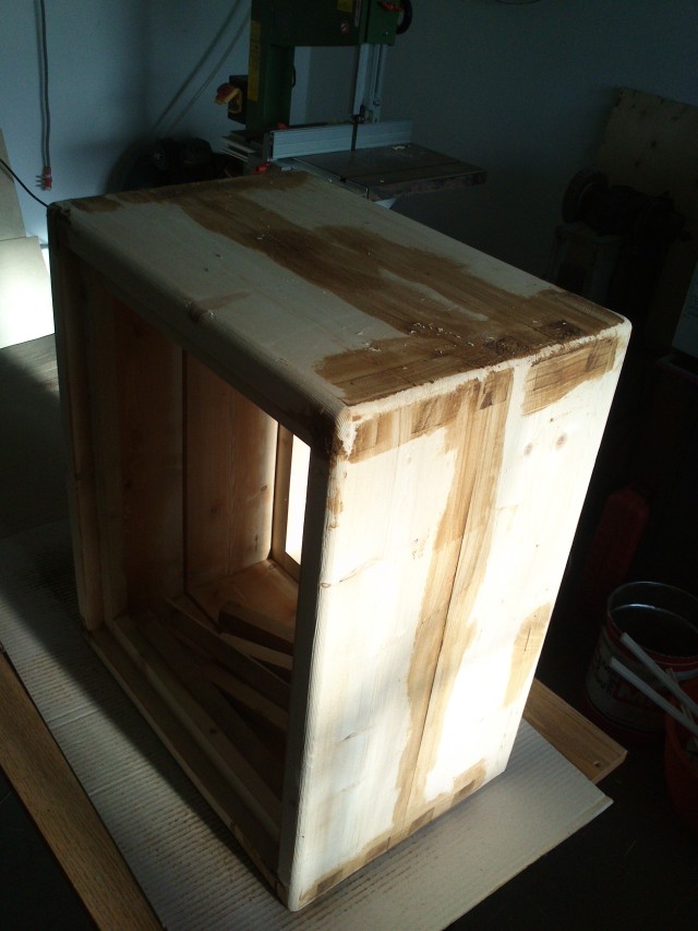

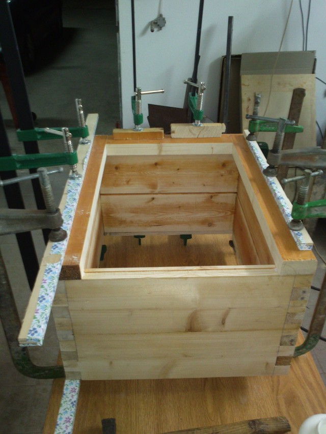

Tolto dalla posa si carteggia spianando bene uno dei due lati per l'incollaggio della cornice.
Nella mia cassa la baffle è avvitata dall'interno.
La cornice è del medesimo abete e misura 6 cm di altezza per 3 di spessore.
Non ho foto ma dopo la cornice è la volta dei listelli posteriori per il fissaggio della parete posteriore...ho usato dempre lo stesso materiale tagliato a listelli da 3x3.
incollaggio cornice

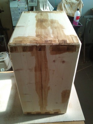

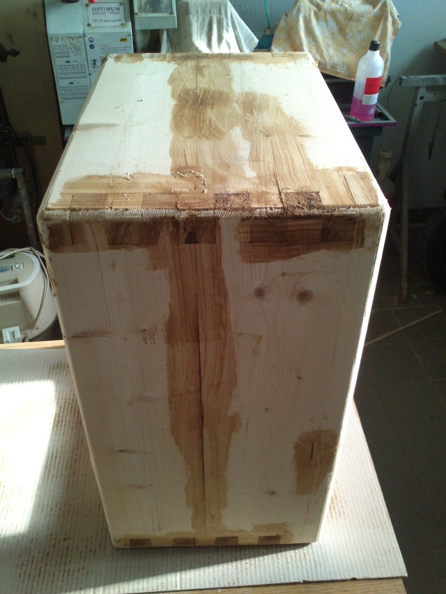

Si comincia con la finitura esterna: prima una bella carteggiata con la 40 e tanto olio di gomito per livellare le due tavole che si erano leggermente incurvate con la stagionatura, poi una bella passata di stucco.
Lo stucco lo fate così: tenete da parte la polvere della carteggiatura e la mescolate con il vinanil fino ad ottenere una pappetta di consistenza spatolabile, quello è il vostro stucco. Il mio è più scuro perchè avendo in mente la finitura scura ho provveduto a virare la tinta biancastra dell'abete con un pò di impregnante noce, lo stesso che ho usato successivamente.
Così ottenete uno stucco della stessa tinta del materiale usato, di aspetto molto naturale.
Fate sciugare bene, lasciate pure un paio di giorni poi passate alla carteggiatura con grana 40.
Abbiate cura di rimuovere lo stucco fuori dalle zone che deve riempire perchè se non pulite bene quando tingete il legno non adsorbe.
Altro trucchetto da falegname: noterete che la grana 40 lascia dei solchi paurosi, quando svete finito la pulizia dallo stucco ricordatevi di bagnare generosamente le pareti esterne del cab, l'acqua gonfia le venature che livellano le graffiature.
E' un buon metodo anche per "riparare piccole bozze da urto o martellate incaute. Ovvio che se avete scavato un centimetro di buco non basta il lago di Garda...
ricarteggiate con grana 80, bagnate e ricarteggiate a 120, poi a 240.
Dovete ottenere una superficie priva di asperità. Se carteggiate a mano le passate di finitura sempre nel senso della vena!

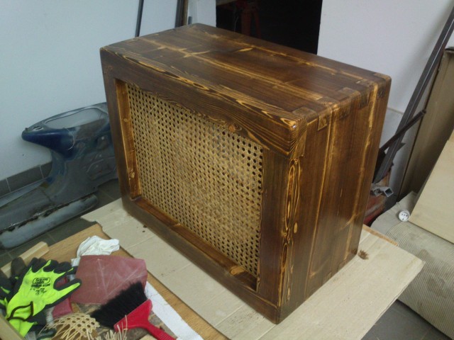

La finitura finale è un semilucido ricavato con tre mani di gommalacca a tampone (fatta in casa con scaglie e alcool a 99°), tecnica che amo particolarmente per la gradevolezza della superficie che genera.
Il semilucido è dovuto alla scarsezza delle mani, tre sono poche per avere un buon lucido, ma in questo caso è cercato.
L'ho utilizzata anche per trattare due chitarre acustiche costruite qualche anno fa e mi sono trovato molto bene con la finitura a contatto con le mani, cosa che in genere non apprezzo con i manici verniciati lucidi (le mie chitarre sono quasi tutte satinate o carteggiate nel manico).
Lo strato di vernice è molto leggero, e lascia aperti i pori del legno rendendo il lucido molto naturale.
Questo modo di dare la gommalacca è una versione semplificata del metodo tradizionale che prevede prima la pomiciatura per avere la superficie priva di pori da fare poi a specchio, ma a me interessava una finitura semilucida per risaltare il legno e non eliminare le piccole porosità.
C'è da dire che in genere legni morbidi non vengono lucidati a gommalacca a specchio, ma a cera (che poi sarebbe semiopaco) proprio per la facilità con cui si possono segnare le superfici.

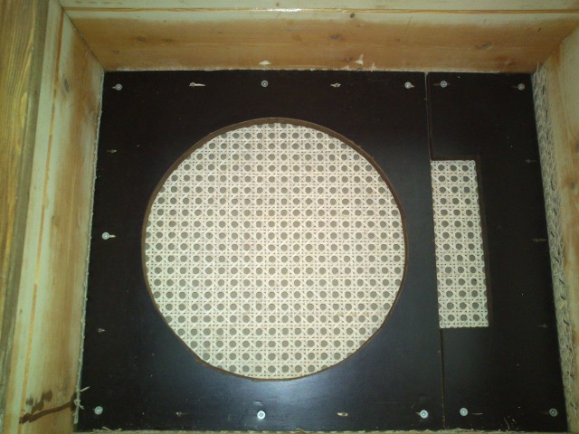

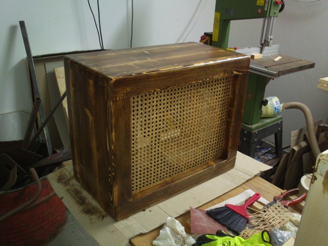

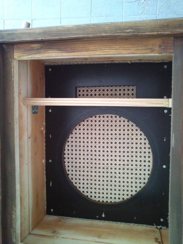

Al posto delle osannate grill plastiche sono ricorso a della ottima paglia di vienna per la baffle e così restare in argomento con il resto della cassa.
E' lo stesso materiale usato per impagliare le sedie, un pò ignorante da montare ma molto bello e robustissimo, si tratta infatti di fibre di giunco o bambù intrecciate.
Il segreto è lasciarlo a mollo una mezz'oretta, ammorbidisce un pò e tende a dilatarsi.
Poi si fissa alla baffle (di lato o nel retro) con delle puntine o chiodini cercando di tenderla bene...io ho usato una sparagraffette...quando si asciuga tende a tirare e a spianarsi bene.
Si trova in rotoli di varia altezza presso impagliatori, restauratori di mobili...
mastrococco
Messaggi: 1361
Località: Cesena
Re: Cassa 1x12 reflex inspired by mastrococco
Messaggio da mastrococco » 28/06/2014, 1:00

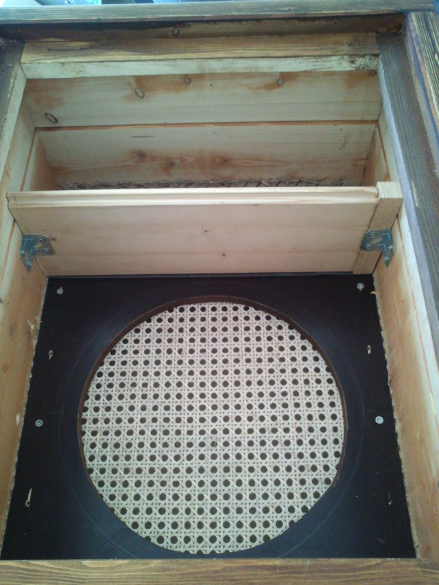

Già, la baffle...
l'ho montata in due pezzi, uno per il cono e il secondo per il reflex, si perchè ho voluto sperimentare questa soluzione per gonfiare un pò i bassi.
In questo modo sono libero di sperimentare velocemente variando l'apertura e al limite sostituire il pezzo con uno chiuso per farla chiusa.
Non ho fatto particolari calcoli, anche perchè per il V30 non ci sono molti parametri disponibili...sono andato un pò a sentimento ispirandomi a quanto illustrato sull'audiolibro del Ravalico. Infatti ho adottato una soluzione un pò anni 60...da qui, sapendo che in genere c'è un pò più di studio dietro questa soluzione, il "reflex inspired" del titolo!
Sono partito da un'apertura volutamente stretta, ad allargare si fa sempre tempo!
il divisorio del reflex, rigorosamente in perlinato di abete...
